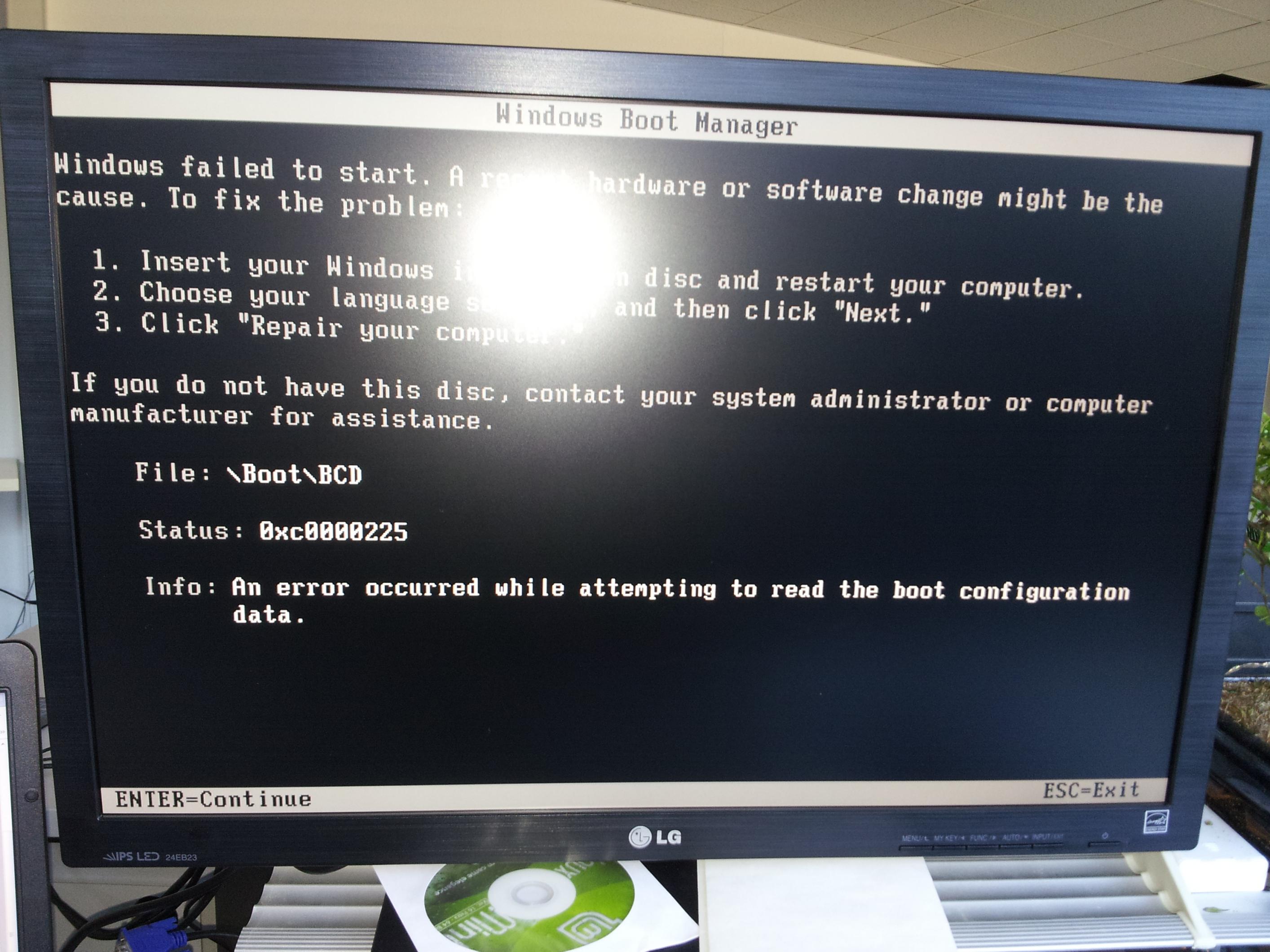

Hallo Leute,
nachdem ich mich beim ersten mal etwas vertan hab bei der Paritionierung und daran nichtsmehr ändern konnte (mein Laptop hat leider noch kein UEFI BIOS, daher kann ich kein GPT nutzen) hab ich kurzerhand mein Windows + "System reserviert" Parition gedumpt, mein Home gesichert und Ubuntu mit diversen LV's neu installiert, Windows7+System-reserviert auf 2 angelegte erweiterte Paritionen zurückgedumpt und ein update-grub durchgeführt.
Der Windows 7 Loader auf der "system reserviert" Parition wurde auch gefunden und hinzugefügt, er wird auch geladen. Aber dadurch dass sich jetzt die Partitionen geändert haben auf der Win7 installiert ist, kommt im Windows Boot Manager nur noch eine Fehlermeldung. Ich nehme an, dass der Boot Manager die eigentliche Win7 Parition nicht findet. Wie kann ich das jetzt wieder gerade biegen?
Ubuntu bootet wunderbar und innerhalb von Ubuntu kann ich die Win7 Platte auch mounten, system-reserviert leider nicht.
Dachte jetzt dran die Windows 7 CD zu nutzen um das reparieren zu lassen, aber die überschreibt ja sicher den MBR und somit GRUB.
Wie geh ich jetzt am dümmsten (oder besser: am intelligentesten) vor?
So sieht meine Platte aktuell aus:

Also die 65MB Partition wird von Grub gebootet aber sie findet dann die Große 108GB Partition nicht, die direkt dahinter ist, da diese vorher die 2. Parition war und nun ist sie eine logische Parition.
Ich weiss nicht ob es eine Primäre Parition sein muss, aber würde fast behaupten dass ich das schonmal mit Acronis gemacht hab und da war Windows dann auch auf einer logischen Parition und es hat funktioniert.
Wenn der NTLoader als ertes käme müsste es auf jedenfall so ein aber bei mir ist es ja so:
GRUB in MBR (geht) -> läd System z.B. Windows 7 Loader auf system-reserviert (geht) -> Windows 7 Loader system-reserviert läd Windows (geht nicht weil Windows jetzt auf einer andern Parition ist)
Also muss ich jetzt irgendwie dem Windows Boot Manager/Loader beibringen, dass Windows 7 nichtmehr dort ist liegt wo er es erwartet sondern eben an der neuen stelle. Nur wie? Es sei denn natürlich ihr habt Recht und der NTLOADER/Windows 7 Loader/Boot Manager von Windows kann kein System auf einer logischen Parition starten.
