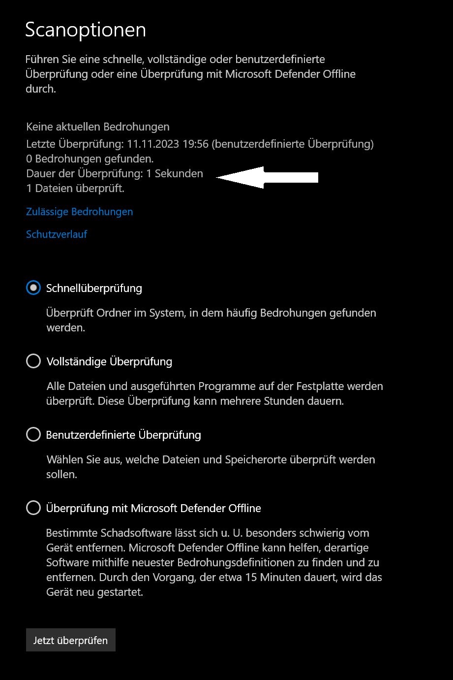

Hi,

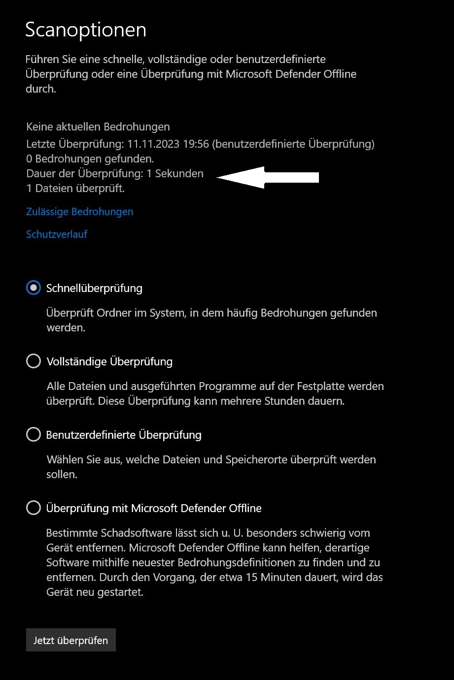

zwar Windows 10 , funktioniert bei mir aber reibungslos.
Mit rechts klick " Mit MS Defender überprüfen "

@psy187: Was möchtest du mit dem Screenshot belegen?
Du meinst die benutzerdefinierte Suche? Dort kann man auch nur einen Ordner angeben wenn ich mich nicht irre. Immerhin.
Ich wollte mit dem Screen nur zeigen wie es bei mir aussieht wenn MS Defender eine einzelne Datei gescannt hat.
Nicht das der TE noch unten auf "Jetzt überprüfen" klickt.
Reaktionen: Goldsmith und tollertyp
Ach okay, verstanden.
Also wichtig, wenn man die benutzerdefinierte Suche nimmt, dann unten auf "Jetzt prüfen" drücken.

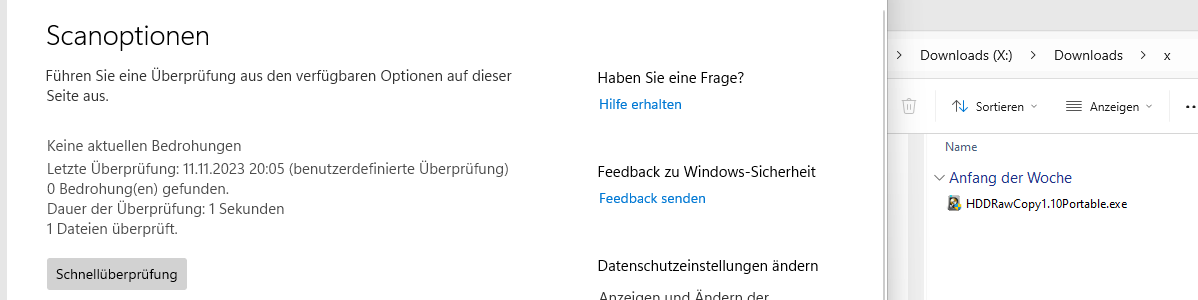

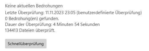

Wichtig ist, dass man auch verstehen muss, dass bei Archiven potentiell mehr als nur eine Datei gescannt wird.
Beispiel mehr als eine Datei:

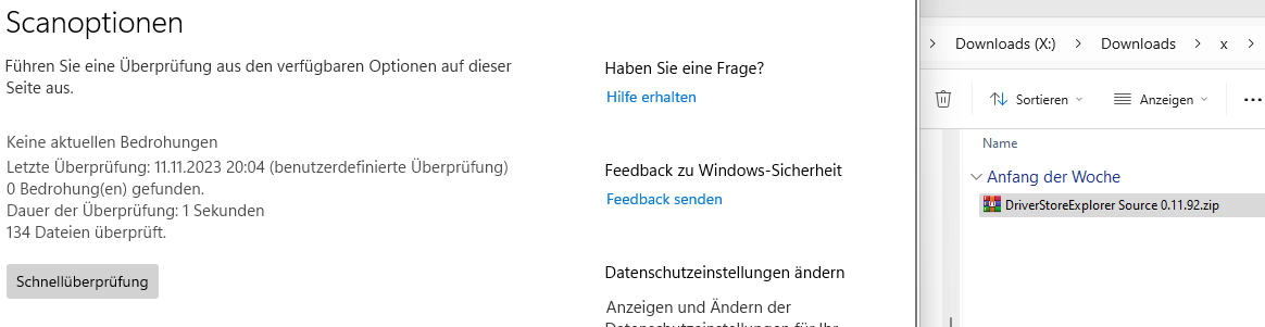

Wie er auf 134 kommt, keine Ahnung. Im Archiv sind nur rund 70 Dateien.

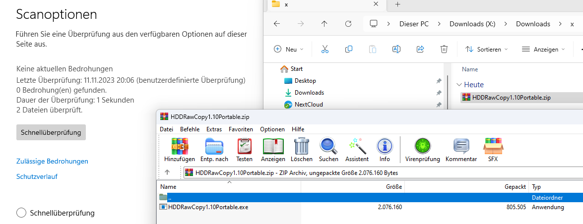

Beispiel genau eine Datei:

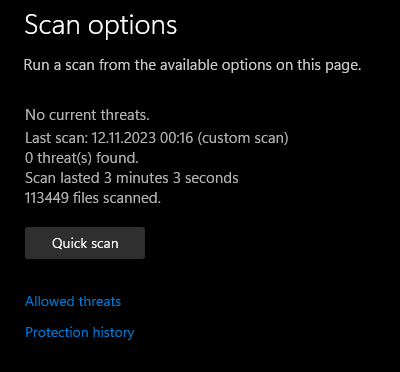

Hier die EXE in eine ZIP gelegt, und erwartungsgemäß dann 2 Treffer:
@psy187
Bei einer Bild-Datei (.jpg), die ich gerade testweise gescannt hab, hat das bei mir jetzt auch funktioniert. Bei .exe-Dateien passiert aber nach wie vor dasselbe. Ich habs grade mit der Installationsdatei für Libre Office getestet, und es wurden über 134.000 Dateien geprüft, von insgesamt ca. 196.000 auf der gesamten SSD.

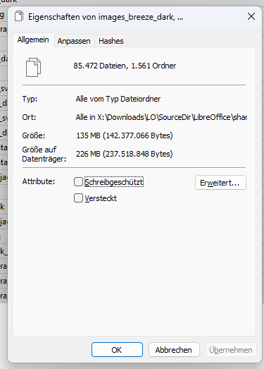

Ich habe gerade mit Win 11 testweise LibreOffice-Downloads (als .msi und als Portable .exe) gescannt und das hat nur 2 Sekunden gedauert.
Beim Scannen der installierten Portable Version wurden dann über 118.000 geprüft.

Also bei einem meiner Archive kam ja auch zu viel.
74 Dateien, 9 Ordner und 134 Dateien geprüft...

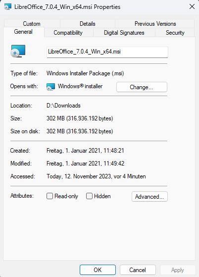

Bei mir LibreOffice-MSI-Scan:

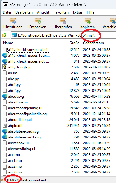

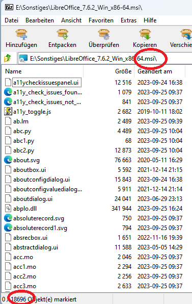

Und wenn ich die MSI extrahiere habe ich das:
Ich bin mal so frei die zu entpacken:
Nach mehr verschachtelten Archiven habe ich der Faulheit wegen nicht gesucht.

tollertyp schrieb:
MSI ist aber keine Zip oder so. Kann Avast MSI?
Natürlich. MSI ist letztendlich auch nur ein Archiv.

Avast unter 5 Sekunden - so lange dauert bei mir schon fast die Prüfung der MSI mit 7zip.
MSI selbst sind keine Archiv-Dateien, auch wenn man sie mit einem Entpacker wie 7-Zip öffnen kann.
Sie wird also als Datei gescannt, nicht als Archiv.
Daher dauert der Scan nur paar Sekunden.

Ältere Version, Prinzip das Gleiche. Msi entpackt sind grob 18.000 Dateien mit weiteren Archiven, also weitaus mehr.
