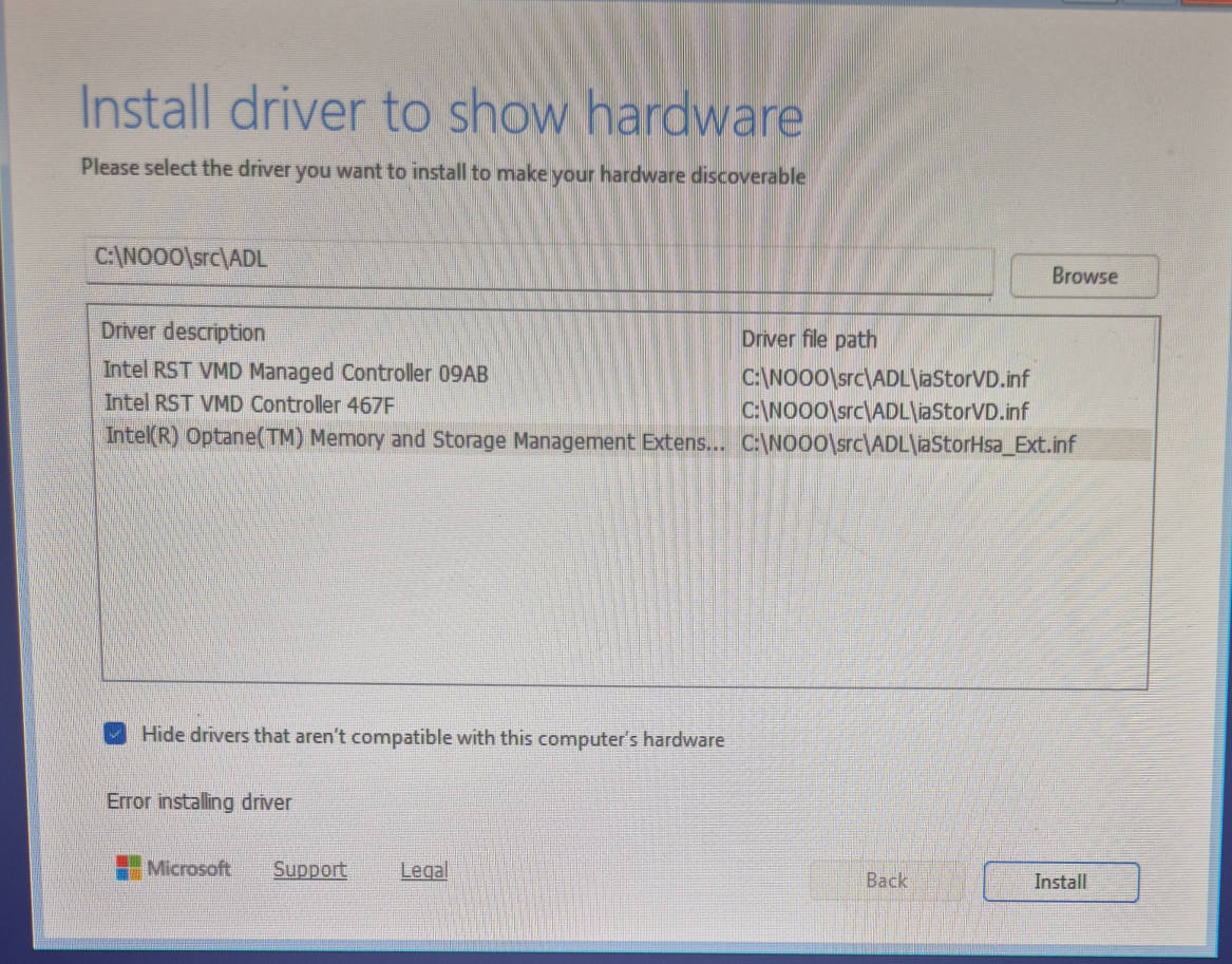

Leider scheiterte die Windows Reinstallierung, da die vorher funktionierenden Raid Triber nicht mehr von Windows installiert werden konnten. Ich habe daher wieder auf der HP Support Site mir die neuen Treiber geholt. Leider konnte ich von keiner Quelle die Treiber installieren.
Die genaue Fehlermeldung ist im Bild zu sehen.Folgende Maßnahmen habe ich bereits versucht:
  • Secure Boot ausgeschaltet
  • USB Port von 3.0 auf 2.0 gewechselt
  • Andere Treiberrepositories aufgesucht
Die CPU ist übrigens eine 12th Gen Intel(R) Core(TM) i7-12700F.
Ich weiß nicht ob dies relevant sein könnte, aber ich habe mittels BalenaEtcher und der Windows 11 ISO den USB Stick geflasht.
Möglicherweise ist das die Ursache, zumindest hatte ich schon mal davon gelesen. Da du das MCT mangels lauffähigem Windows nicht nutzen kannst, würde ich es mit einem Ventoy-Stick und der .iso probieren. Den VMD-Treiber brauchst du aber trotzdem noch.
Die Probleme mit Balena entstehen immer nur am Anfang. Wenn man bis zur Treiberauswahl kommt, ist der Drops gelutscht.

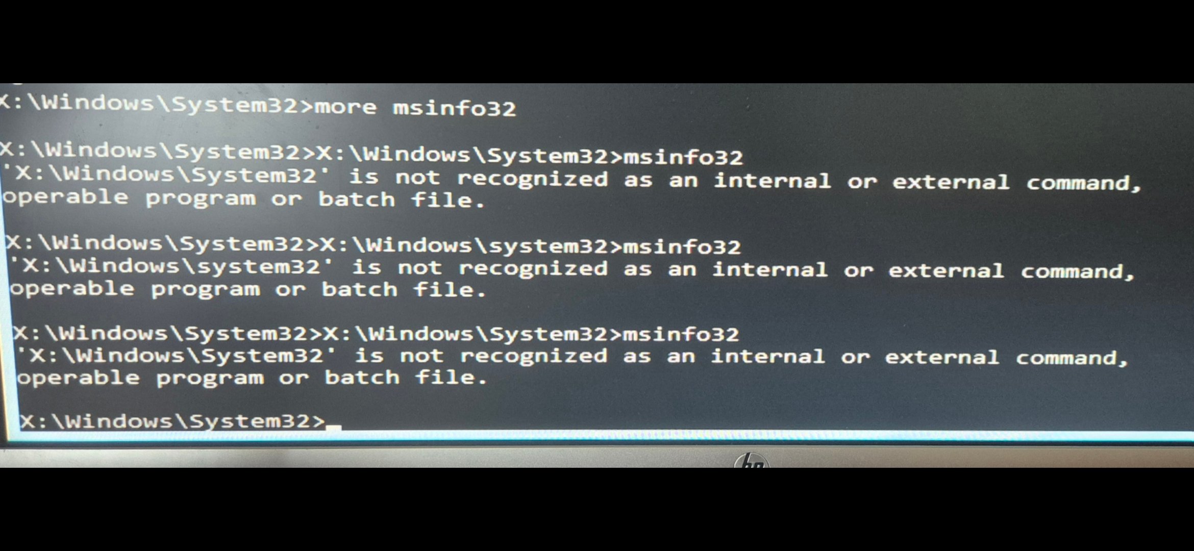

@Baltimore anscheinend ist die syntax vielleicht falsch. X:\ ist übrigens der USB Stick.

Gib mal an der Stelle
bcdedit
ein. Vielleicht ist ja nur der bootloader defekt.
In der PE-Umgebung kann man die msinfo32 nicht abrufen.
X: ist die RAM-Disk

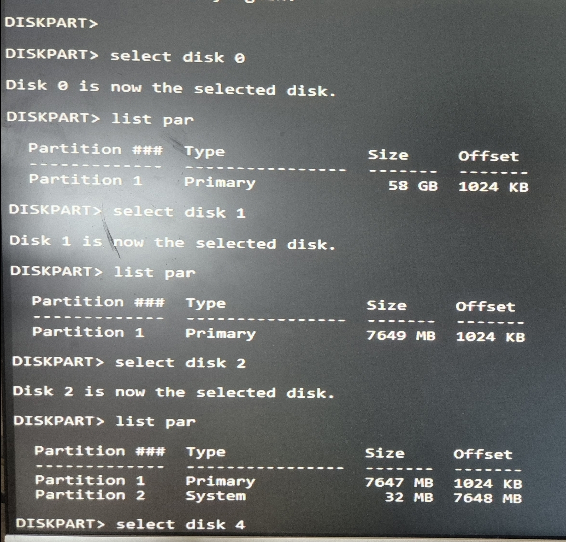

@Baltimore Ich habe zwei fat 32 partitionen. Eine auf meiner Nvme: Grub und eine auf meiner windows platte. Diese ist jedich dateienlos. Ich hoffe das hilft
Auf Disk 2 Partition 2 kann keine EFI liegen.

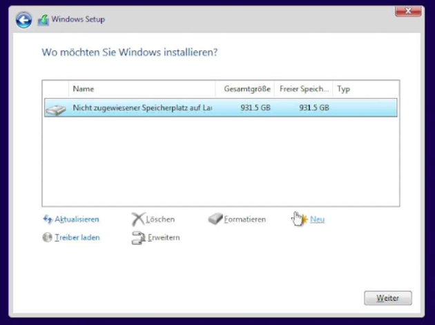

Welche Disk Nummer wählst du denn im Setup aus? (s. 1. Bild in #1)
@Baltimore ich verstehe die Frage nicht so ganz. Was meinst mit welche ich im Setup auswähle? Ich habe keine aktiv ausgewählt.
Zu diesen Screen komme ich nichteinmal. Der erste screenshoot ist das erste fenster
Dann ist es klar: Balena taucht nur bei Linux. Die install.wim ist versaut.

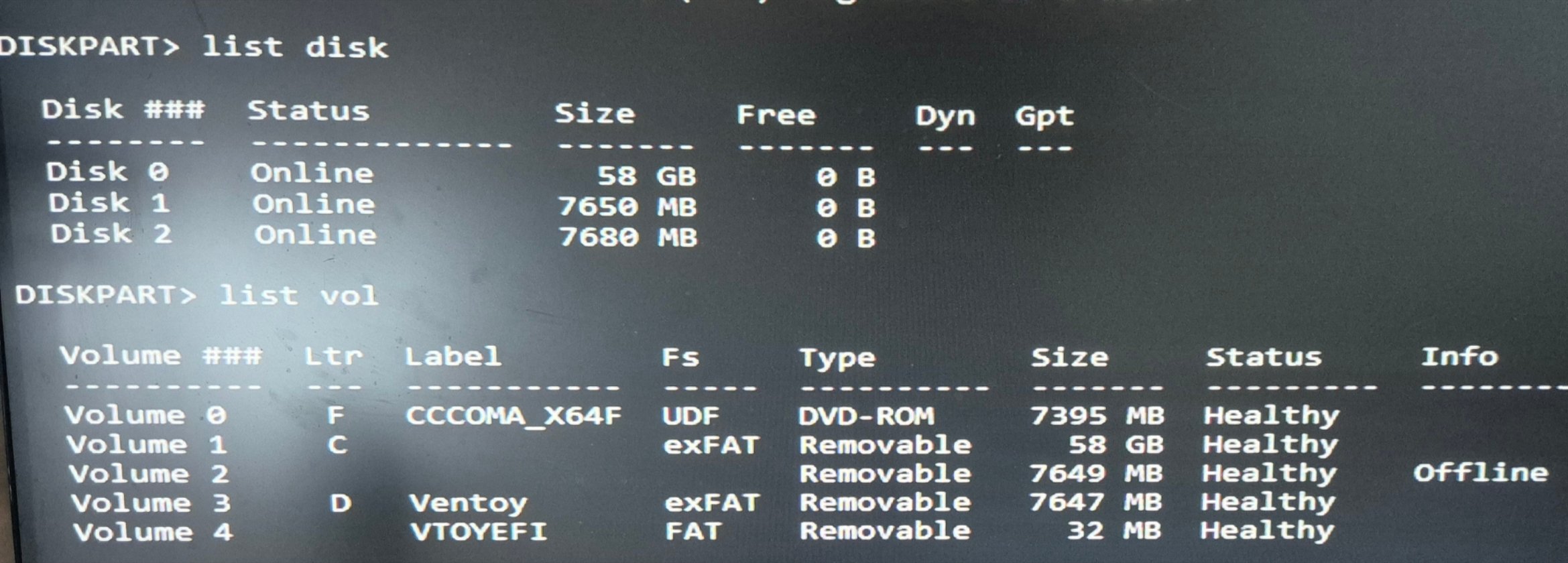

Wieviel Disks sind denn bei dir verbaut?
