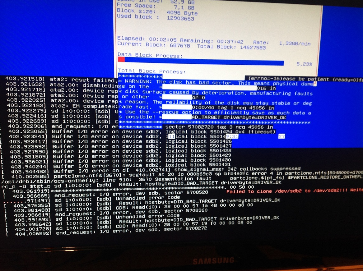

Inzwischen kann ich den Rechner kaum länger als 5 min betreiben bevor er abschmiert. Und Clonezilla ist auch fehlgeschlagen. Siehe angehängtes Foto.
Klingt schwer nach Hardwareschaden / Platte schrott oder? Kann man da noch irgendwas machen?
