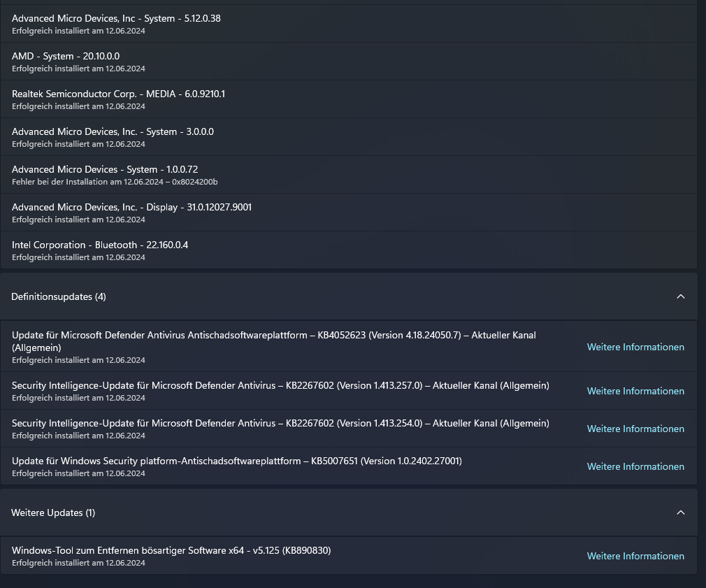

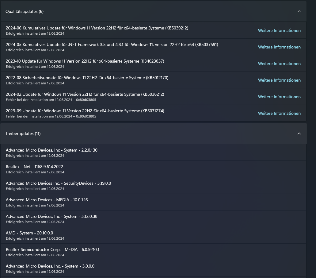

Diese hier anscheinend:

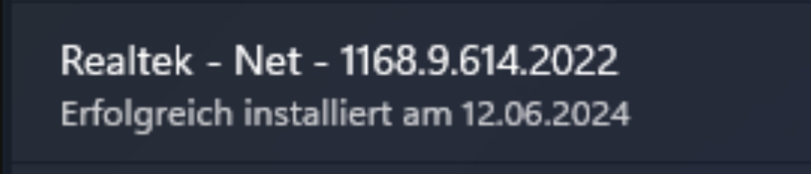

Das hier kann/wird verm. der Auslöser sein.
Ich hasse diese automatischen Treiber Updates.
Normalerweise sind aber Hardware Updates optionale, die man selbst anstoßen muss.
Die werden doch nicht automatisch mit installieren?
Ansonsten hast du recht, ich würde mal den Netzwerktreiber aus dem Gerätemanager deinstallieren und mit anklicken, dass der Treiber mit gelöscht werden soll. Vom Mainboard Hersteller wird man auch einen Treiber zum Installieren finden.
Ich meine mit W11 kommen die mittlerweile automatisch. @LiniXXus
Zumindest gibt es weitaus mehr Ergebnisse zum Deaktivieren als zum Aktivieren des Treiberupdates.
