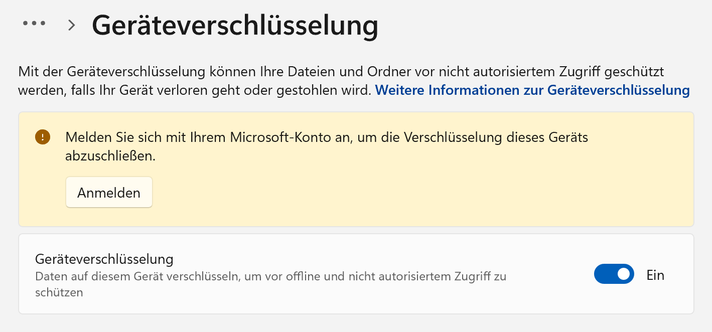

Bin zunehmend verwirrt - kann Bitlocker sein und man merkt das gar nicht? Wird dann zur Entschlüsselung das Windows-PW verwendet? Bei mir sieht es in den Einstellungen so aus:
Verschlüsselung ist also an, habe das nicht selbst angeschaltet. Ist das dann Bitlocker?
