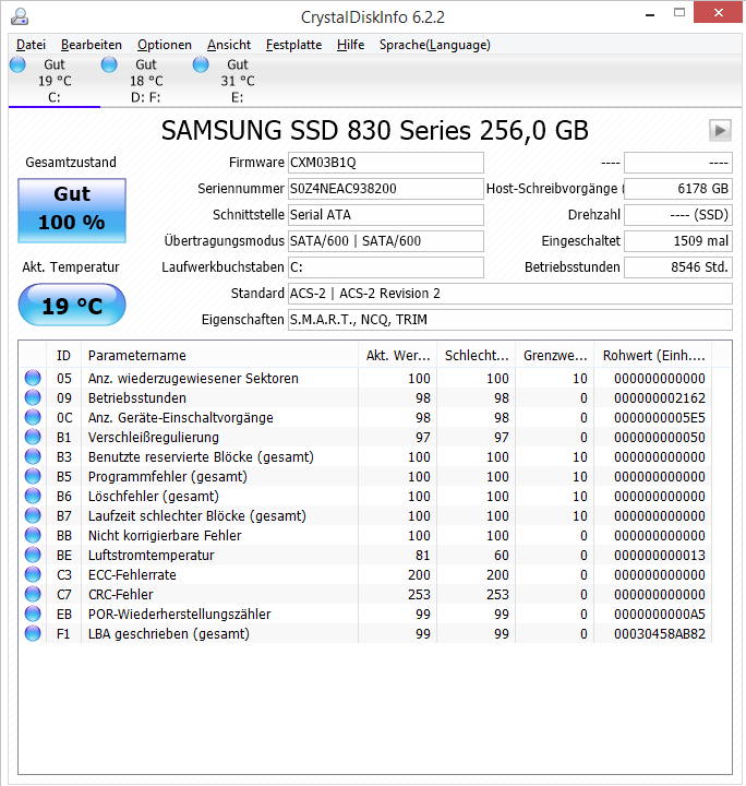

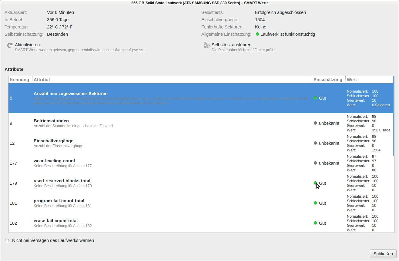

Ich habe die SSD im Verdacht allerdings sehen die SMART Daten normal aus: Bildschirmfoto.png
bitte nähere Angaben zur Hardware wie Mainboard (Chipsatz, Hersteller) usw... welcher Ahci Treiber ist installiert?
Poste bitte mal den Screen von CrystalDiskInfo, ziehe aber bitte das Fenster soweit auf, dass alle Attribute und auch die Hex-Werte bzw. Rohwerte vollständig sichtbar sind.

Was mich auch stutzig macht ist, dass der Wear Level schon mal bei 75 stand und jetzt wieder bei 80.
Soweit ich weiß zählt der Wert doch runter: Sprich 80% verbleibend.
80% totgeschrieben kann ja bei 6TB written nicht sein ^^
Sowas kann vorkommen. Die SSD mal in ein anderes System hängen und mit h2testw komplett testen.
Du verstehst den B1 Wear Leveling Count falsch.
Der RAW Wert zeigt nicht die verbleibenden % an, sondern die erfolgten P/E Zyklen, also ein ansteigender Wert.
Du stehst irgendwo bei 97,XX Prozent "verbleibend".
Zitat Samsung:
ID # 177 Wear Leveling Count
This attribute represents the number of media program and erase operations (the number of times a block has been erased). This value is directly related to the lifetime of the SSD. The raw value of this attribute shows the total count of P/E Cycles.
Soweit ich weiß sind die 830 iger für 3000 Zyklen ausgelegt bzw. garantiert.
Du hast knapp 3% (aktuelle Wert wird bei Samsung immer abgerundet, hällt also schon auf 99 wenn nur 1 Zyklus verbaucht ist, verbraucht. Konkret 80 P/E Zylen von 3000 spezifizierten Zyklen, was bei den TBW dann eine Write Amplifikation von 3,3 ergibt, also durchaus im normalen Rahmen für eine normal als Systemlaufwerk genutzte SSD.

Eben, die Werte deuten nicht darauf hin, selbst der Rohwert von C3 ist 0, es wurde also nicht einmal die ECC über die internen Daten zur Korrektur von Bitfehlern beim Lesen benötigt. Wenn da Dateien verschwunden sind, dann lag es nicht an der SSD, die wurden dann wirklich überschrieben oder waren noch im Schreibcache (von Windows oder der SSD) und wurden wegen eines plötzlichen Stromausfalls oder Bluescreens dann nicht mehr zurück geschrieben. Immerhin gab es ja 165 solcher unerwarteten Stromausfälle (Rohwert von EB).
