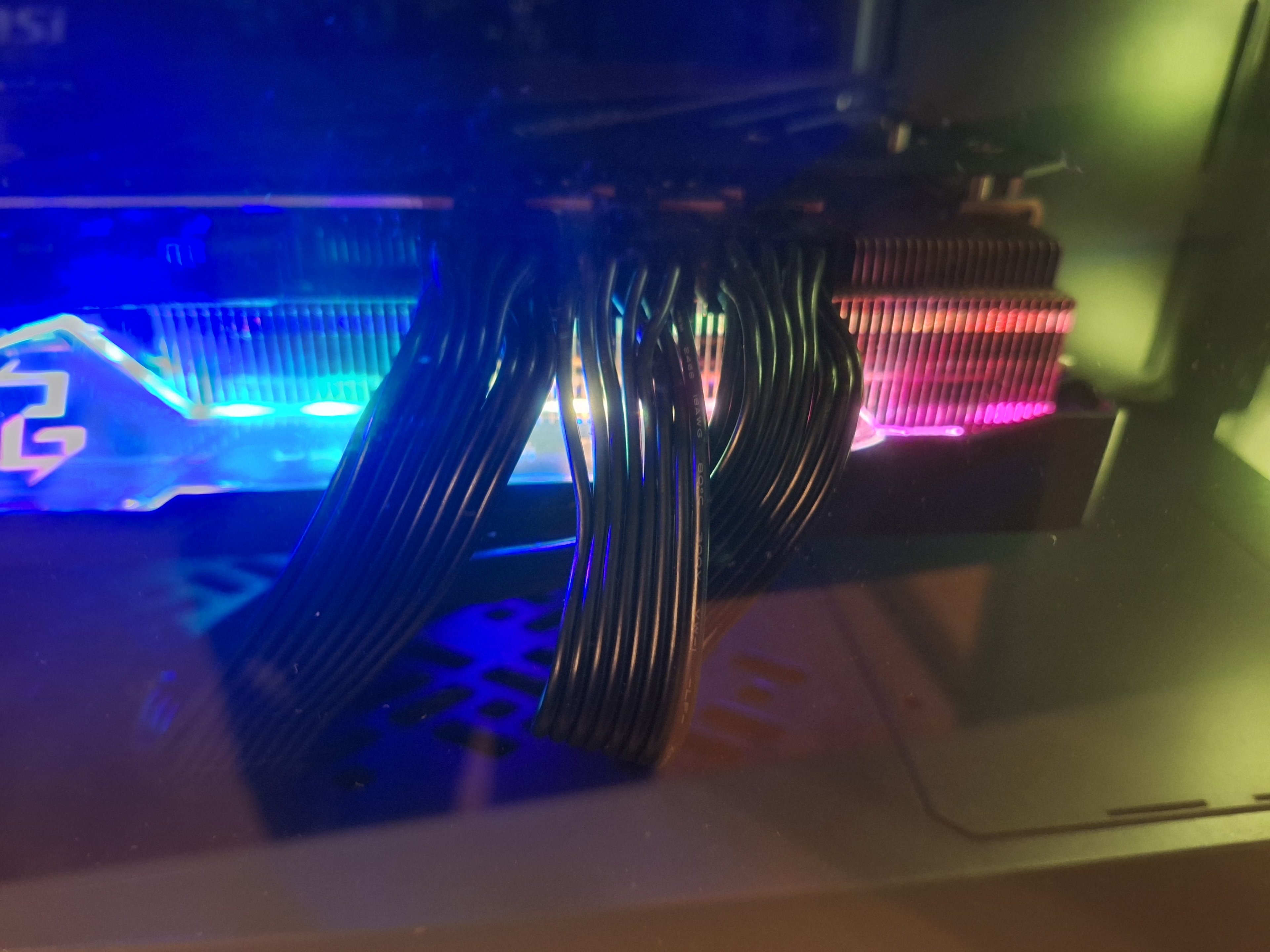

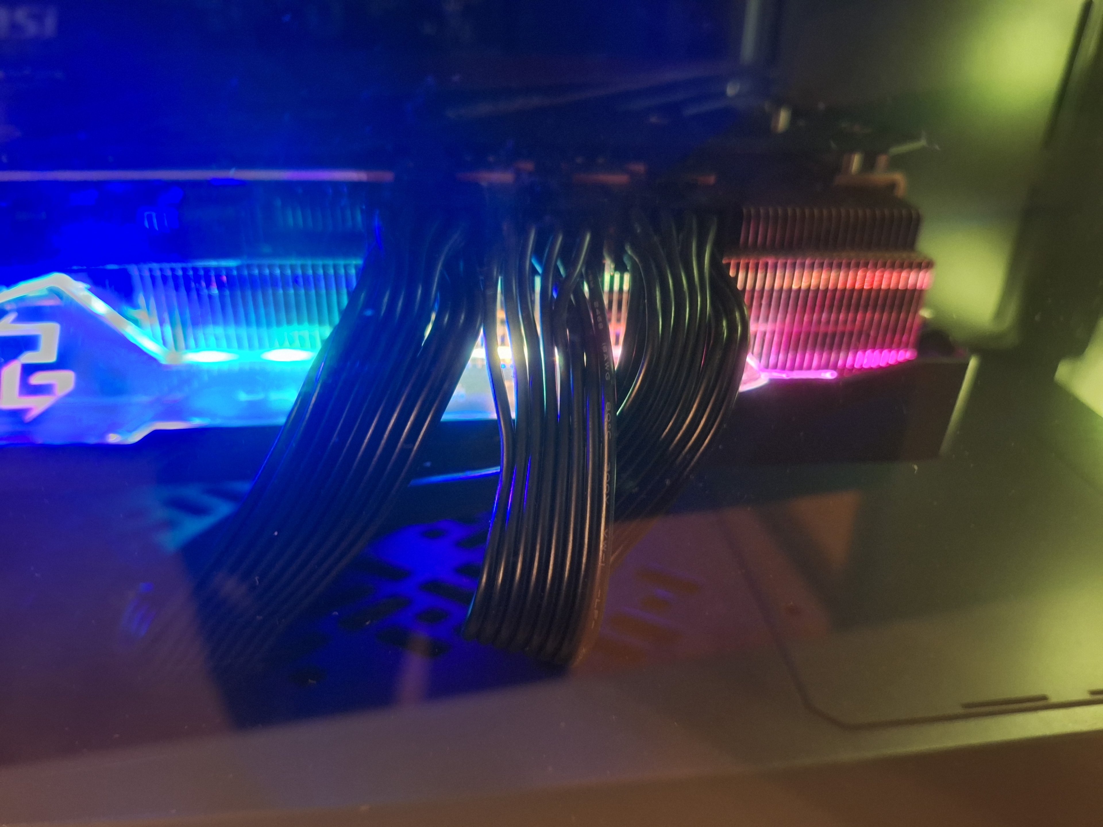

Die RX 7900 XTX muss je nachdem auch optimal am Netzteil angeschlossen werden,
bei MultiRail (BeQuiet) muss man auf die empfohlenen Anschlüsse am Netzteil achten.
Welche Netzteil hast genau?

850W Gigabyte GP-UD850GM 80+ Gold
Nimm 3 separate Kabel für die RX 7900 XTX am Netzteil anzuschließen:
Jordenjost schrieb:

Jordenjost schrieb:
Wie genau meinst du das dann mit den 3 seperaten Kabeln?
Hab dir ober ein Bild zugefügt.
Aber lass mal, du hast per Y-Kabel und einem Einzelkabel angeschlossen,
das ist erst mal ok soweit.

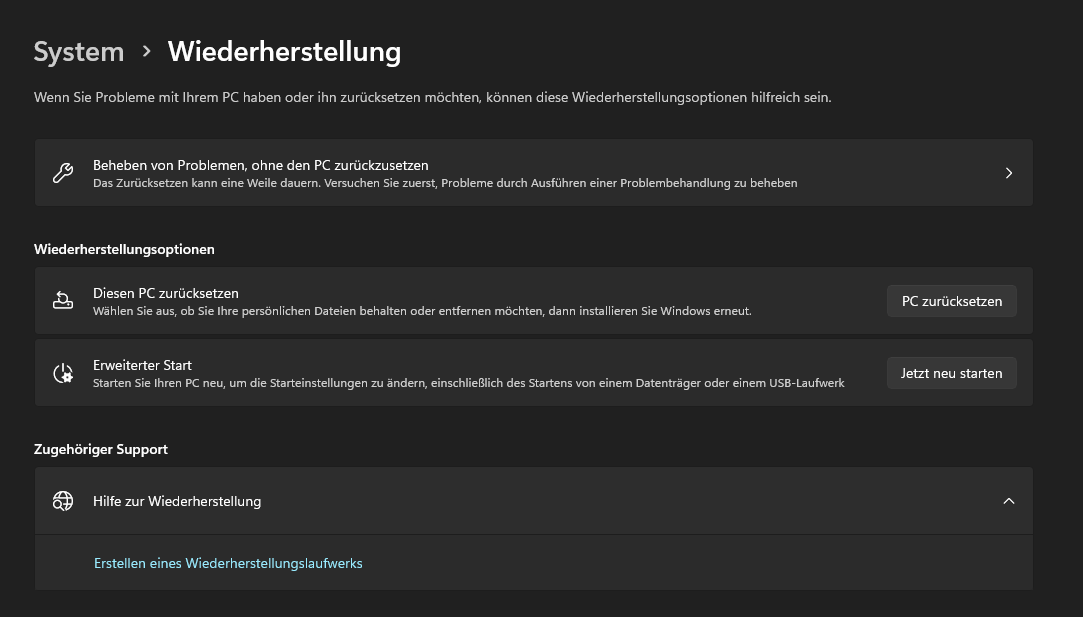

Ich würde Windows 11 mal sich selbst bereinigen lassen , sprich einmal zurücksetzen
irgendetwas passt da hinten und vorne nicht bei deinem system.
Windows 11:
Reaktionen: Terrier
Wie kann ich das machen und werden dann alle Dateien gelöscht? Denn einige Dateien, würde ich gerne behalten
Windows 11:
Ich kann nicht auf die Einstellungen zugreifen. Ich kann keine einzige App außer deb Ordner grade öffnen
