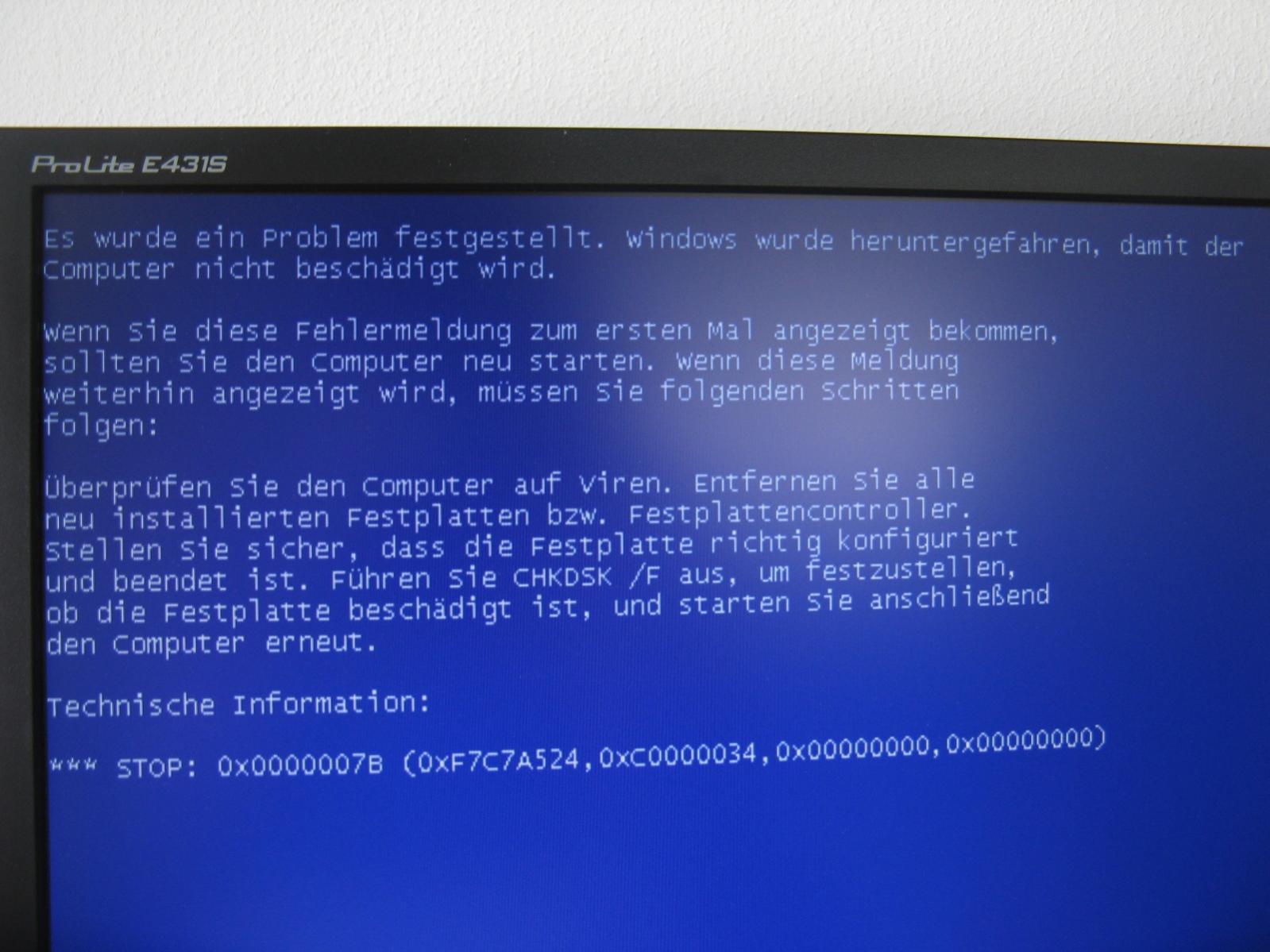

Wenn ich dann von Windows CD Starten will, läuft der "Check" für die ganzen Treiber und so durch (Blauer Bildschirm mit dem grauen Rand unten), hält bei NTFS Dateisystem an und es kommt wieder der Bluescreen von wegen "Es wurde ein Problem festgetellt...runtergefahren damit Computer nicht geschädigt wird". (Bild folgt)

Hier der Bluescreen der jetzt immer kommt:

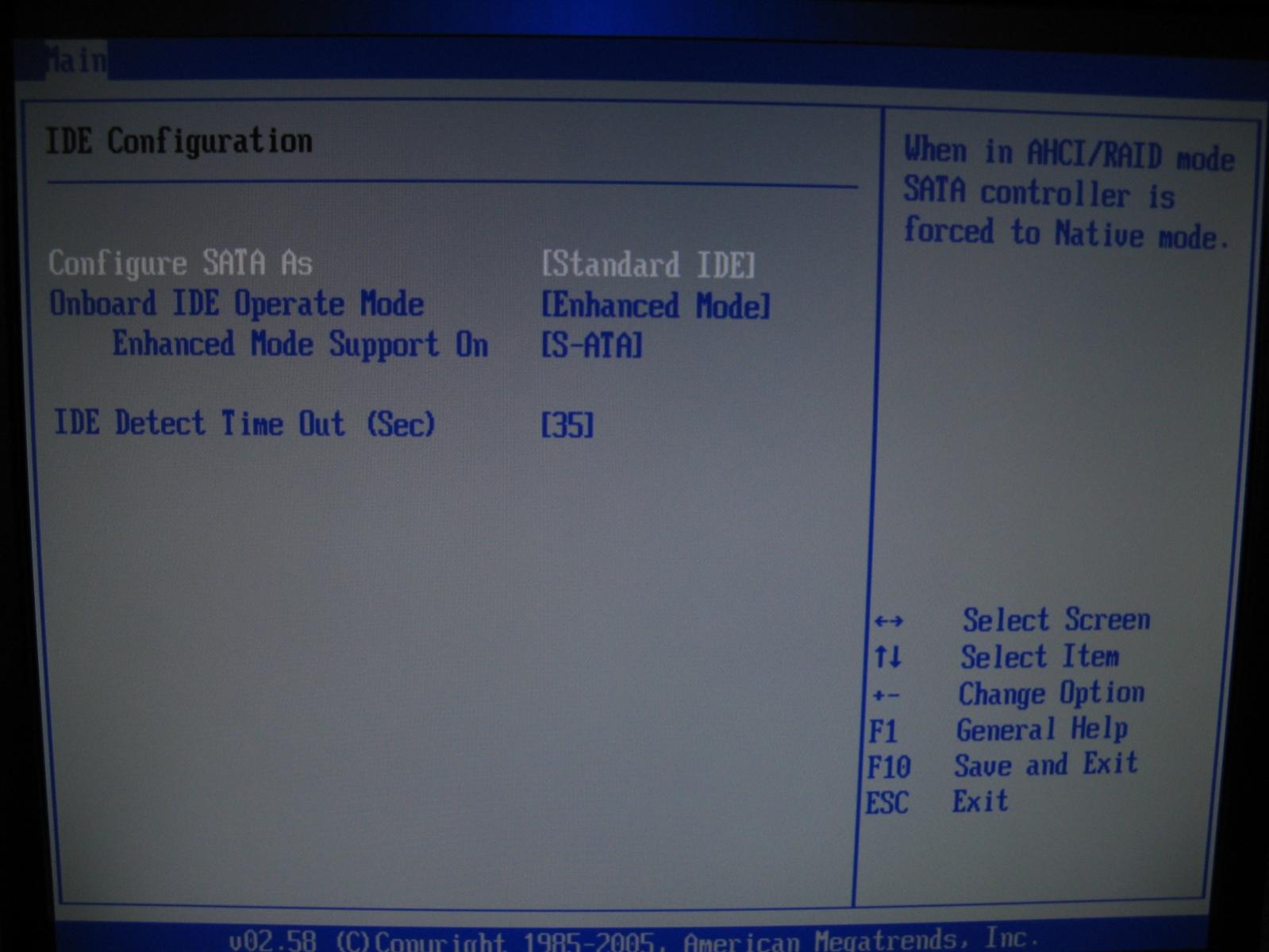

Schau mal ob im Bios AHCI anstatt IDE aktiviert ist, wenn nicht stell es mal um.
Mfg Beko

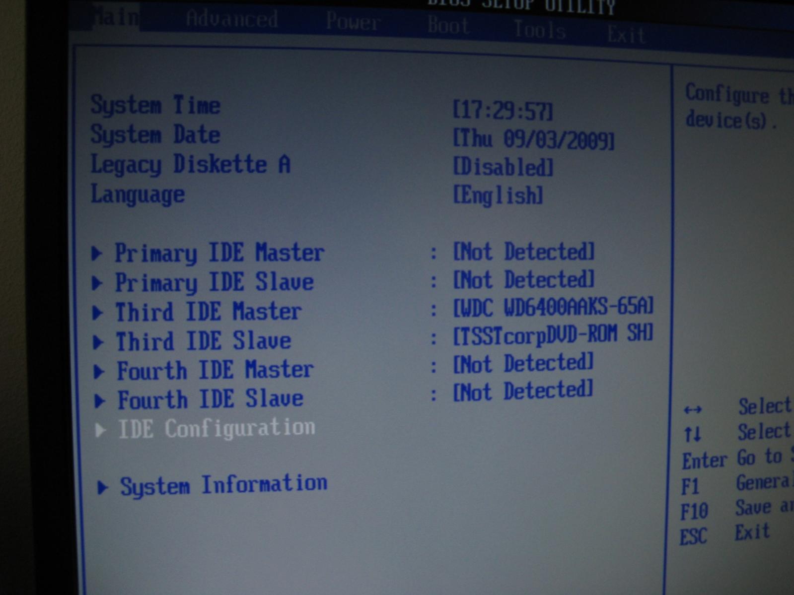

Ach ja und irgendwie ist meine Festplatte Third Master und nicht Primary. Ist das normal?

Normal sollte es IDE sein wenn man Windows Xp installiert da es häufig zu Problemen kommt beim Installieren wenn AHCI eingestellt ist.
Steck doch mal die Festplatte an einen anderen S-ATA Steckplatz.
Probier einfach mal AHCI aus , probier alles aus
Ahh es war wohl IDE! Danke!
Bin grad in Windows gekommen, das sich jedoch irgendwie aufgehängt hat. (?)
Werde jetzt nochmal formatieren und Windows neuinstallieren. Mal sehen ob dann alles klappt!
Und das mit Third Master macht nichts aus?
