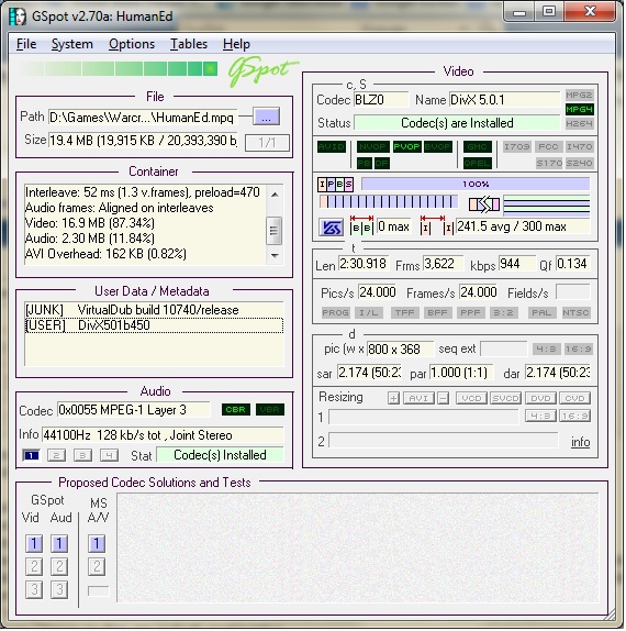

Eine Analyse der Videos über GSpot ergab folgendes:
[/URL][/IMG]
DivX habe ich in der aktuellen Version installiert.
Von daher sollten hier eigentliche keine Probleme auftreten.

BLZ0 ist aber was Eigenes von Blizzard. Eigentlich müsste es natürlich schon vom Spiel installiert werden. Ist es evtl. so alt, dass Windows 7 nicht unterstützt wird?
Offensichtlich gibt es hier einen Decoder. Aber ob der mit Win7 (und vor allem 64-Bit) funktioniert - keine Ahnung.

Das Decoder Paket ist leider fehlerhaft so das es nicht entpackt werden kann.
Ja stimmt. es sind Blizzard eigene Files über Warcraft III welches aber problemlos unter Windows 7 läuft.
Es erscheint bei den Video Sequenzen immer der Ton aber das Video bleibt schwarz. Das Spiel selber läuft problemlos.
Irgendetwas scheint aber zu fehlen da die Videos auch nicht im WMP abgespielt werden !?!?
