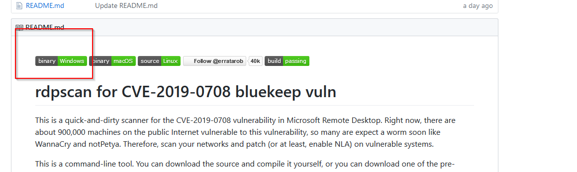

Joar die Exe gibts direkt auf der Startseite am Anfang der Readme und nennt sich binary
789131

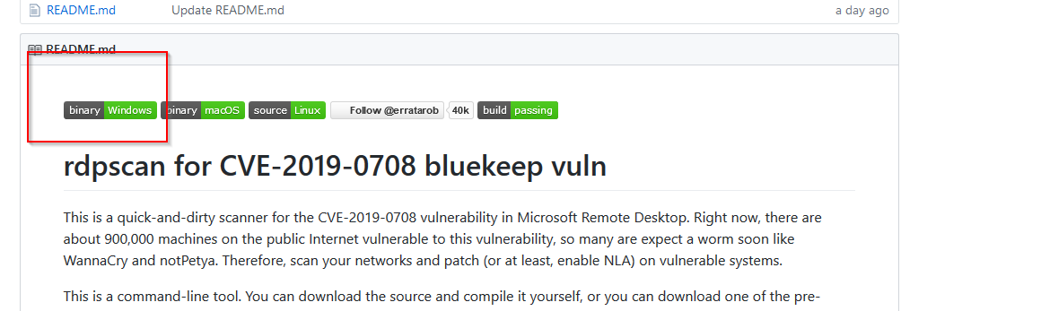

und dann so ausführen mit dem Netz was man scannen will
789132
