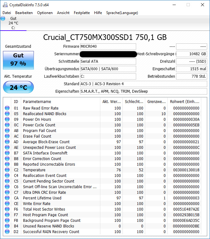

  • Oder, vielleicht auch eine Idee. Lad dir mal CrystalDiskInfo. Dann machst du von allen Festplatten einen vollständigen Screenshot mit allen Werten. Die hier posten, vielleicht verabschiedet sich eine Platte

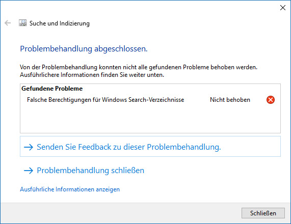

Der Laptop um den es geht hat nur eine SATA-SSD mit der imho alles in bester Ordnung ist. Wenn ich allerdings die Problembehandlung für Suche und Indizierung ausführe, wird mir die Fehlermeldung falsche Berechtigungen für Windows Search-Verzeichnisse - nicht behoben angezeigt. Auch dies habe ich bereits versucht zu beheben, aber ohne Erfolg. Die Search-Verzeichnisse habe ich verschoben, neu erstellen lassen, manuell gelöscht und die Berechtigungen sind auch alle vorhanden.
Die Meldung ist irgendwie Fake :freak:. Habs aus Spaß bei mir auch laufen lassen, und habe auch die falschen Berechtigungen. Nur, dass ich keine Probleme damit habe.
Hier hat ein Nutzer tatsächlich Windows neu installiert. Das Problem war weg, aber die Fehlermeldung direkt nach der Installation, immer noch da. Auch, wenn es da um Outlook geht.
Ahso, deine Platte geht es übrigens gut.
