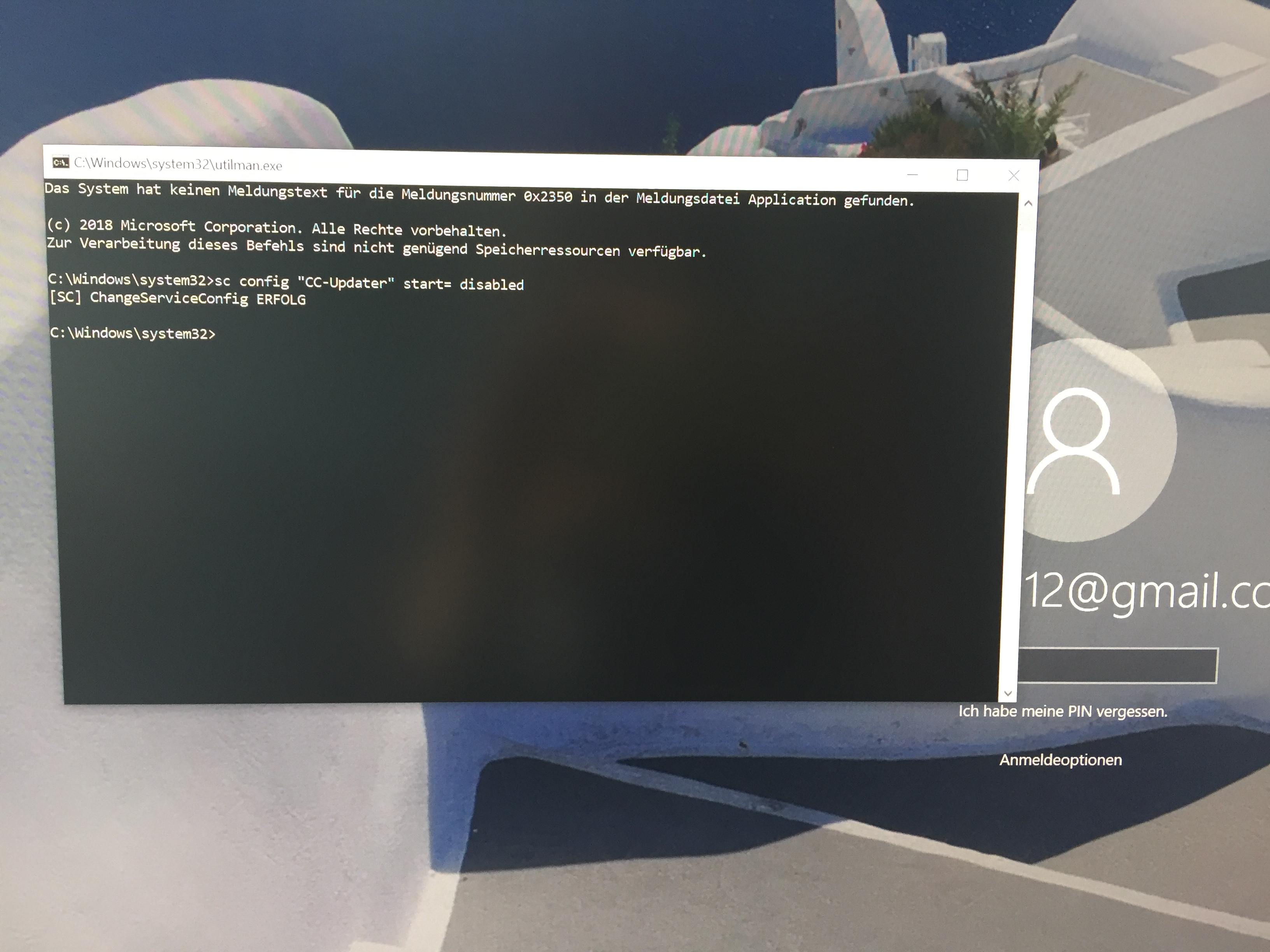

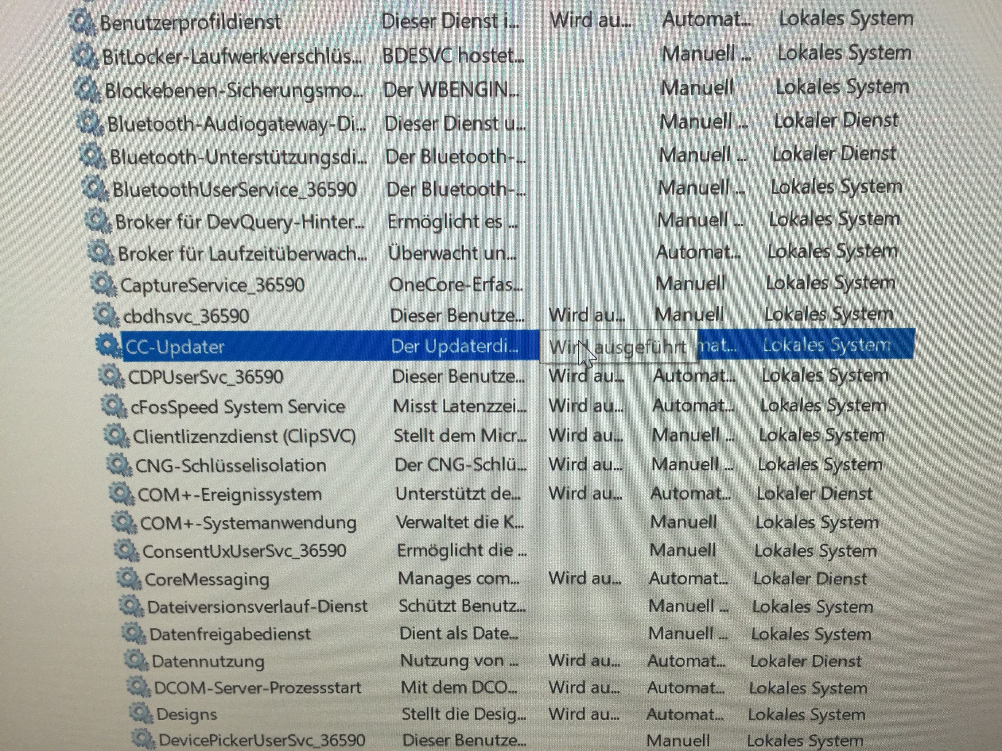

Hey,
Ich hab eigentlich alles gemacht was mir beschrieben wurde aber es scheint nicht zu funktionieren. Fotos angehängt. Das zweite hab ich gemacht nach dem ich mich dann angemeldet hab und die Windows Services geöffnet habe. Ich weiß aber das es auf jedenfall funktioniert, mein Bruder hat es hingekriegt😅
LG Sumsidum

Naja,
Wenn die Eingabeaufforderung bei Dir Utilman heisst kann das auch so nix werden. ;)
Wenn Du erst services.msc startet und dann das Kommando machst, musst Du services.msc aktualisieren. Das ist da nicht automatisch.
Sieh zu das Du die originale CMD wiederherstellst.
Bei aktuellen W10 funktioniert der utilman-Trick eh nicht mehr.
BFF
Reaktionen: alQamar und areiland
