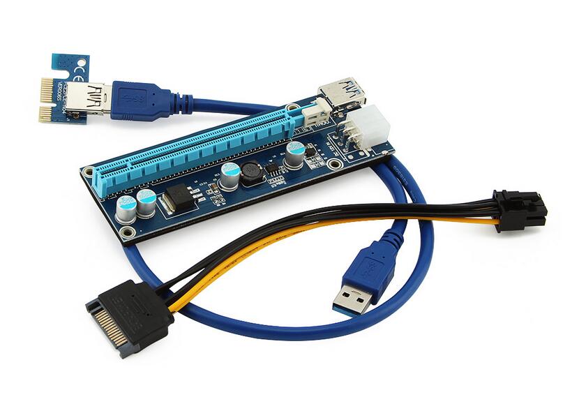

Es sind alle Karten mit PCIe x16 > x1 Risern angeschlossen ( PCI-e-riser-x1-to-x16-Bitcoin.jpg)
