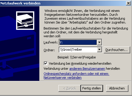

Mach für jeden Benutzer einen Ordner, diese Ordner gibst Du frei. Dann geh an die einzelnen PCs, durchsuche die Netzwerkumgebung nach den Freigaben, verbinde den jeweiligen Odner und mach einen Haken rein bei
"Verbindung bei Anmeldung wiederherstellen", dann wird jedes Mal wenn der Benutzer seinen Rechner hochfährt ein zusätzliches Laufwerk eingebunden, den Buchstabe kannst Du vorher einstellen bei der Auswahl des Ordners, siehe Bild.
Wenn allerdings die anderen Benutzer den Ordner der anderen nicht sehen soll/darf, kommst Du um Benutzer und Berechtigungen nicht rum.
