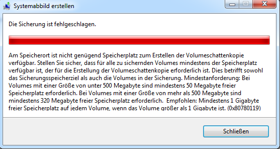

Wollte über das Windows7 eigene Sicherung-Programm, in der Systemsteuerung, ein Systemabbild meiner Boot-SSD (240GB) machen.
Erhalte aber ständig diese Meldung:
Egal, welches Sicherungsmedium ich versuche.
Festplatten, mit Platz von 300GB bis 4 TB, aber nix funktioniert.
Habe daraufhin die Schattenvolumendatei geändert.
Kommandozeilenfenster als Administrator und dann:
vssadmin resize shadowstorage /On=C: /For=C: /Maxsize= XYZ GB (XYZ=10MB bis 200GB)
Versucht habe ich verschiedene Größen.
Von 10MB bis 200GB
Aber nix hilft.
Woran hängts?
Ich habe zwar auch Acronis, mit dem es funktioniert, aber würde viel lieber das Windows-eigene Programm nutzen.
Zumindest aber wissen, warum es damit nicht funktioniert.

Hi Servus,
ich kenne diese Problem mit Fehlercode, hatte es vor kurzem selber. Hier lag es an der versteckten 100MB Partition die Windows bei der Installation anlegt. Dort sollte der freie Speicherplatz mindestens 50 MB betragen. Bei mir waren nur noch 23MB frei.
Möglichkeit 1 wäre der folgende Workaround, ist aber nicht ganz easy:
http://www.drwindows.de/windows-anl...x80780119-windows-sicherung-systemabbild.html
Möglichkeit 2. : Image mit Acronis oder vergleichbarem Tool erstellen und beim zurückspielen die 100MB Partition vergrößern auf 150MB oder 200MB.
Egal welche Möglichkeit du wählst, ein Image würde ich auf jedenfall anlegen. ( Acronis, usw.)
Momentan habe ich die Partition bei mir auf 500MB gesetzt, Fehler ist bisher nie wieder aufgetreten.
Grüße
Tom
Grüße
Tom
Das hat funktioniert! :daumen: ...läuft wieder. :)
Liegt tatsächlich an diesen 100MB !
Laut dem Link gibt es zwei Möglichkeiten:
1.) der nicht so ganz easy ist.
2.) einfach diesen 100MB einen Laufwerkbuchstaben verpassen, und dann darin Dateien löschen.
Zwar mit der Gefahr, dass Windows dann nicht mehr startet, aber wer nix riskiert, der gewinnt auch nix. :D
Habe dann zwei Dateien gelöscht, und nun funzt die Sicherung wieder!
Danke für den Link und die Hilfe. :)
