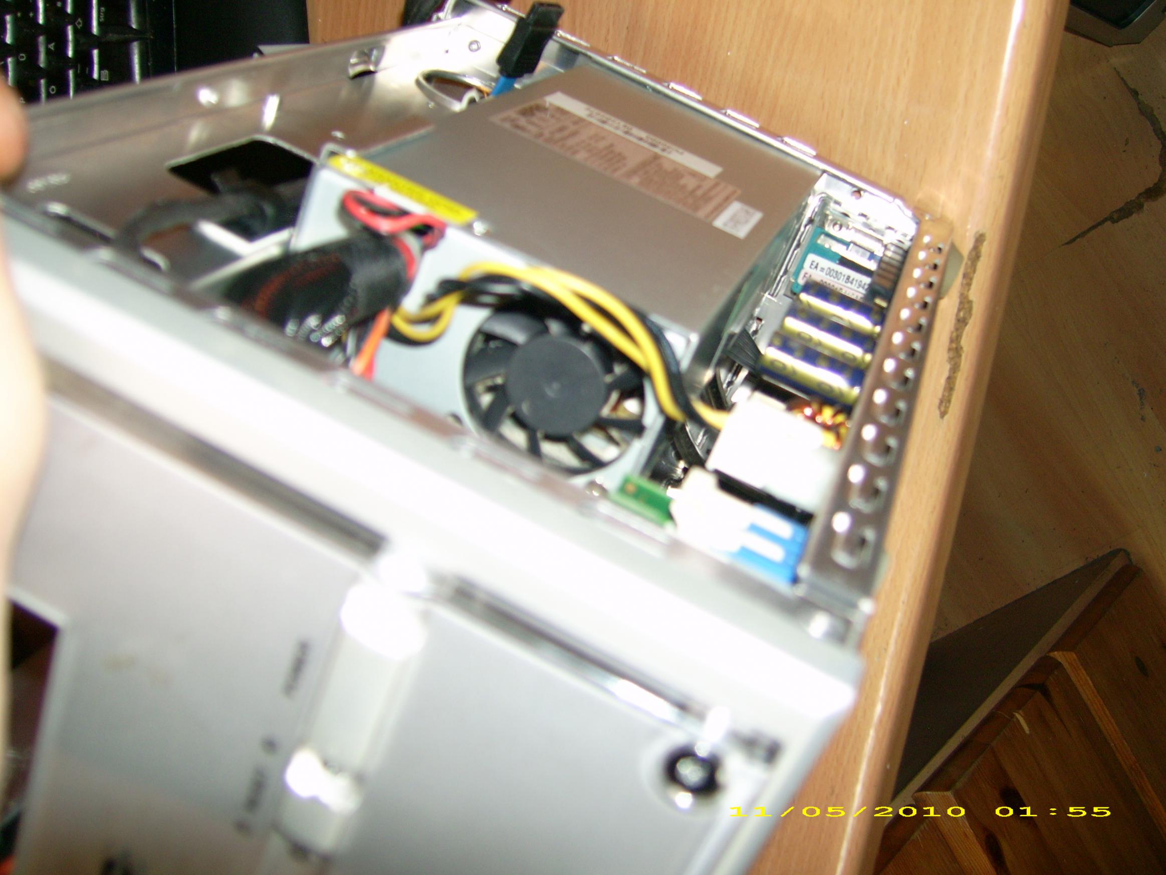

schau dir maal dein NT was genauer an , der saugt (zumindest bei meinem xpc) mit dem 40mm lüfter durchs NT ins gehäuse und der 80mm hinten bläast halt raus.
bauart bedingt setzt sich aber das NT sehr schnell mit staub zu . dann wirds warm ;)

Allerdings sehe ich da nur so einen winzigen Lüfter der zur Front des Case zeigt, keinen anderen O.o
der sieht zwar aus wie bei meinem sohn aus der spielkiste geklaut;
aber zieht halt luft von hinten quer durchs NT ( was wohl auch der grund für sein schnelles ableben sein dürfte ^^) da das ding einfach so verbaut ist kan man sich vorstellen wie schnell das dicht ist
ab hier vermute ich mal einfach das der minilüfter selbst zu heiss wird und ist am ende seines lebens angekommen
das NT selbst wird dann sowas von heiss strahlt wie ne supernova und heizt das innenleben mit auf
hab mich da mal im pc laden drüber unterhalten . der schrauber meinte dieser micky maus lüfter wär häufig der grund . (er hatte sich allerdings etwas abwerteder geäussert und meinte er hätt noch nie nen anderen fehler bei den dingern gesehen. )naja , habs ihm nicht ganz abgekauft
schau ruhig mal ob der überhaupt noch lebt, und schraub das netzteil mal auf und schau mal ob da überhaupt noch luft durchkann .
ach , nochwas ; den kleinen falschrum einbauen wirst du nach max 30 min bereuen

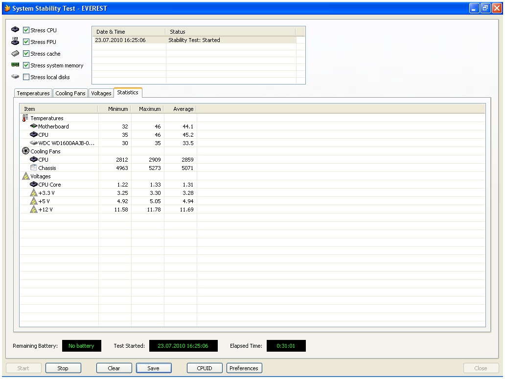

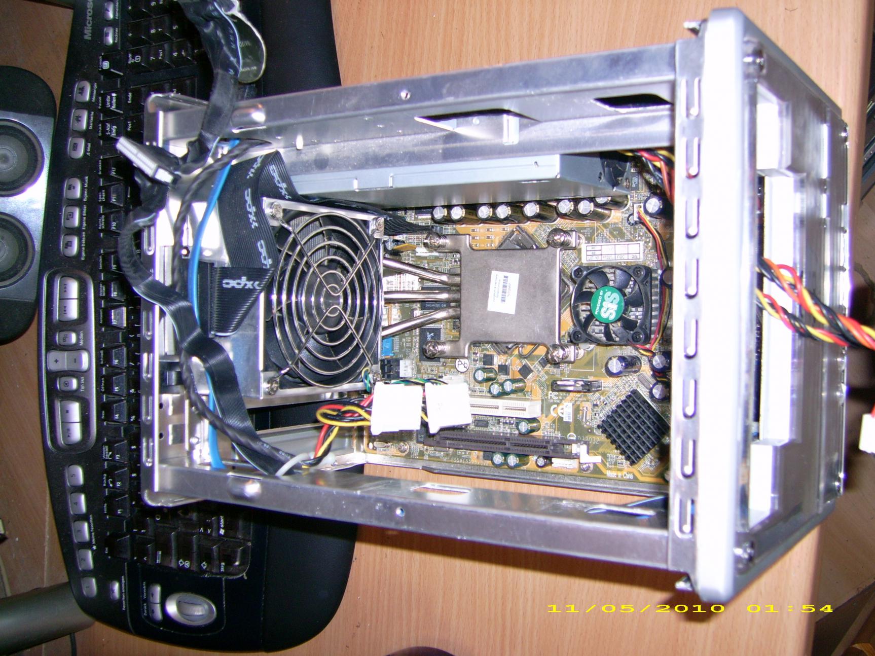

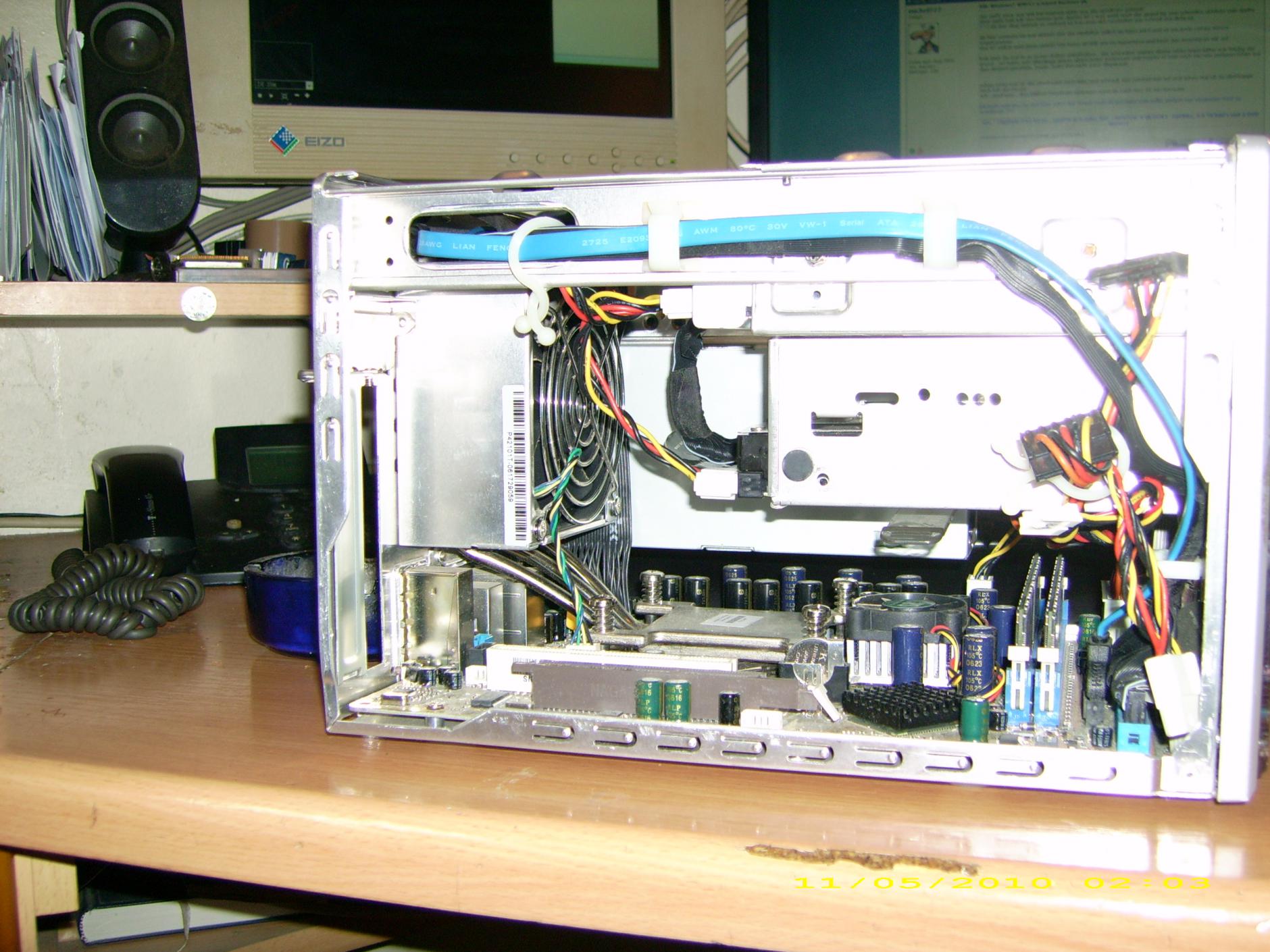

hier hast du mal n bildchen von meinem alten xpc
hab grad extra 30 min stabitest laufen lassen
Also der Hintere Lüfter den man auf dem ersten Bild sieht dreht.
Der Lüfter am NT auf dem zweiten Bild dreht sich ebenfalls.
Ob sich der Lüfter MITTEN AUF DEM BOARD dreht ist eine gute Frage, da komme ich nicht ran ohne den wirklich komplett zu demontieren . . Muss ich wohl durch . . *fluch*

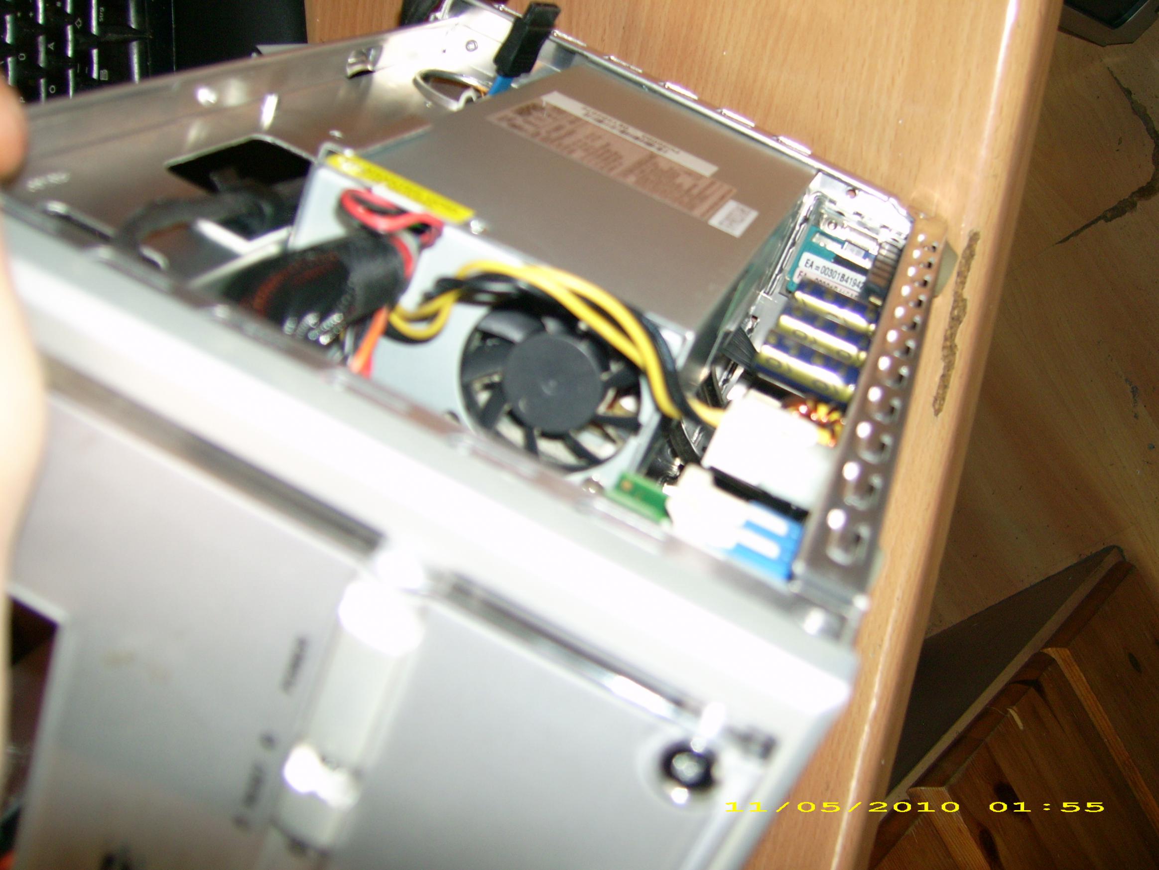

@Temperaturen auf dem 4. Bild:
Du blöder Angeber! ._. *schmoll*
sry . wollte dir damit nur zeigen das es geht. allerdings lief der ohne den 40mm lüfter keine 20 min im ruhezustand ohne abzuschalten.
auch als ich ihn falschrum drin hatte ; 20 min und ende
hab grad mal im bios geschaut. lüfter stand auf *mid* , da gibts noch *full* aber mid ist schon pervers laut.
aber der kleine in der mitte ist ja nur für den controller direkt drunter .
ich glaub selbst wenn der da an der stelle brennen würd , deine 85° kommen da selbst dann nicht zusatnde .
hatte das ding grad schnell wieder zusammengebaut, weil ich noch wissen wolte ob wir den gleichen haben. zumal ich ja auch die orginalen ide kabel noch drin hab
nachtrag , gleicher test , im bios die lüfter auf slow gestellt . komm ich auch schon 61° cpu / 58° board als maxwert bevor der die lüfter kurz anhebt.

ok , drehen tut er sich , aber bewegt der auch luft durch das netzteil?
sonst kann ich dir für das NT noch den etwas grösseren anbieten der auch bei mir verbaut ist.
