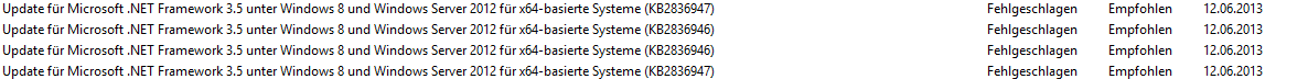

Ich habe folgendes Problem:
Wie auf dem Bild zu sehen ist, können die beiden folgenden Updates nicht installiert werden.
Hat jemand eine Ahnung, woran das liegen könnte bzw. das gleiche Problem?

Ich habe aufgehört mit bei .NET 3.5 noch Gedanken zu machen… Entweder ich schalte diese Update aus oder ich reiße .NET 3.5 komplett raus und lasse es mir von MS wieder liefern.
Wenn du in diversen Foren nach den Stichwörtern Updaten, .Net 3.5 suchst dürftest du massenhaft auf diese Macke stoßen die MS schon seit gefühlt Jahren nicht auf die Reihe bekommt.

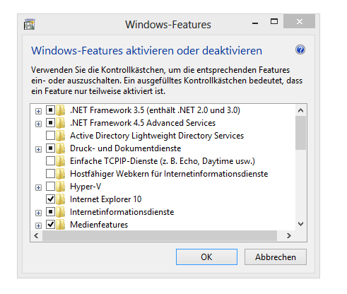

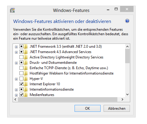

ist .NET Framework 3.5 auch aktiviert
Hallo !!
Laut dem Screenshot ist .Net Framework 3.5 aktiviert.
Wozu brauche ich diese Funktion denn überhaupt?
Grüße aus Berlin
Edit: Nein, es war nicht aktiviert - habe es aber jetzt getan ... ;-)

nach dem ich jetzt die Funktion aktiviert habe, hat es auch mit den Updates geklappt.

Wenn man bei Win8 .Net 3.5 erst manuell installieren/aktivieren muss, da standardmäßig nur 4.5 läuft und beim TE dies nicht der Fall war, ist es doch logisch das die 3.5 Updates fehlschlugen. Was nicht da ist kann nun mal nicht aktualisiert werden.
Aktiviert sich das ältere NET Framework nicht automatisch, wenn es gebraucht wird? Bei mir ist es auch aktiv aber ich habe es nie manuell aktiviert. Ich vermute bei mir wurde es durch die Paint.NET Bildbearbeitungssoftware aktiviert, die auf NET 3.5 aufsetzt.
Aber zur Frage des TE, kann es sein, dass ein älteres NET Update noch nicht ausgeführt wurde? Ich meine die Updates bauen aufeinander auf und müssen immer der Reihe nach installiert werden.
Schau mal nach, ob das Mai Update für NET 3.5 überhaupt durchgelaufen ist - KB2804584:
Wenn das ältere Update installiert ist, würde ich erst einmal versuchen, von den beiden Neuen das mit der kleineren Nummer allein zu installieren. Das sind aber nur vage Ideen von mir.
