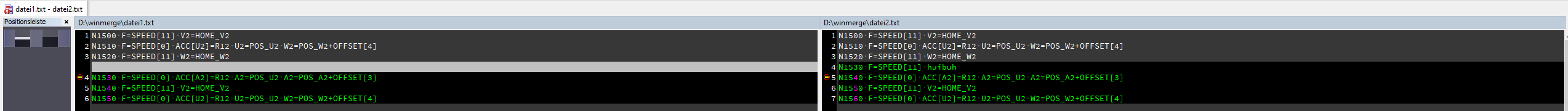

Istzustand:
Unterschied wird erkannt, allerdings mit dem Zeilenumbruch meiner Meinung nach falsch interpretiert.

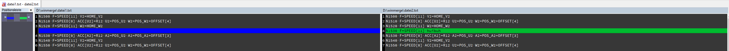

Sollzustand (manuell erzwungen, indem ich einen Synchronisationspunkt in die Zeile nach der Änderung gesetzt habe):
die "huibuh"-Zeile wird als neu erkannt, und die anderen Zeilen als "bis auf die Satznummer identisch" angezeigt.

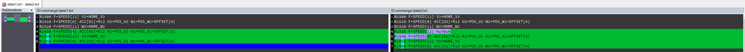

Wenn ich die Satznummern der folgenden Zeilen nicht anpasse funktioniert es wie erwartet ohne manuellen Eingriff:
Da hier die Satznummer auch identisch ist wird korrekterweise nur die eingefügte Zeile als Unterschied markiert.
