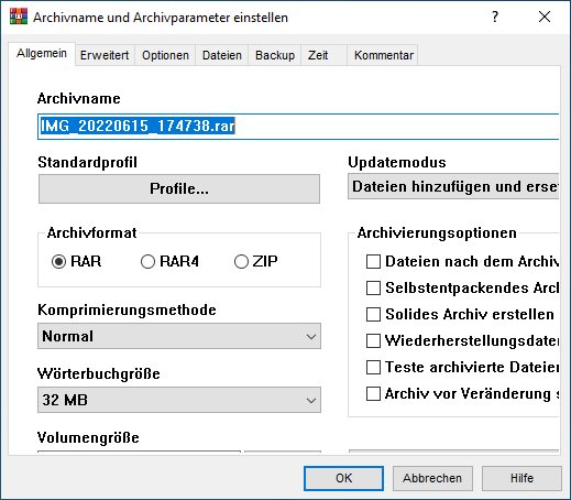

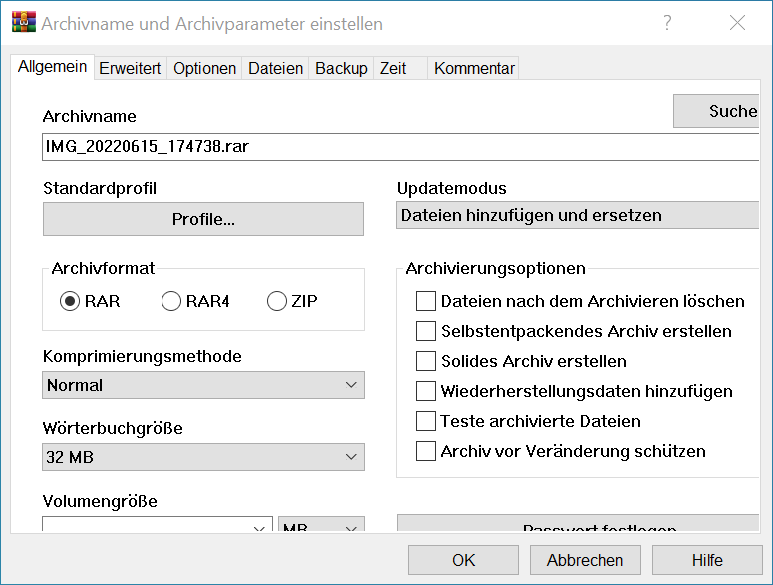

Hi,
mein Problem ist, dass viele Fenster bei WinRAR Darstellungsfehler haben, also das Fenster ist zu klein, bzw der Inhalt ist zu groß skaliert (siehe angehängtes Bild). Das fällt vor allem bei dem Einstellungsfenster vor dem komprimieren auf, sowie beim Anzeigen der Archivinformationen und bei den Programmeinstellungen.
Andere WinRAR Fenster sehen gut aus.
Nutze WinRAR 6.11 x64 unter Windows 10, Auflösung 4K mit 150% Skalierung.
Was ich bereits versucht habe:
-Windows Auflösung und Skalierung zu ändern mit dem Ergebnis, dass der Inhalt in den kleinen Fenstern noch größer wird, oder aber deutlich keiner als die Fenster.
-DPI Einstellungen über den Windows Kompatibilitätsmodus für WinRAR.exe. Es hatte keinerlei Auswirkungen.
-Ändern der Schriftart in den WinRAR Einstellungen. Optisch hat sich allerdings an den fehlerhaften Fenstern geändert. Schriftart war soweit ich das beurteilen kann auch gleich geblieben. Die Fenster die hingegen nicht fehlerhaft sind, hatten die Schriftart gewechselt.
-WinRAR neu installiert
-Gegooglet. Habe einen älteren Forenpost gefunden, wo jemand das gleicher Problem mit WinRAR 5,xx hatte. Der Post endete allerdings ohne Lösung.
Ab wann ich diesen Fehler habe, kann ich nicht sagen, da ich WinRAR erst seit kurzem wieder aktiv nutze.
Ich bitte um Hilfe bei der Lösung des Problems. Antworten wie "benutze 7-Zip" stellen für mich allerdings keinen Lösungsansatz dar.

Die üblichen Ansätze hast du, zumindest soweit ich das beurteilen kann, schon ausprobiert. Erfolglos.
Viel machen kann man da sonst nicht, da muss der Entwickler ran und eine saubere Skalierung der GUI implementieren.

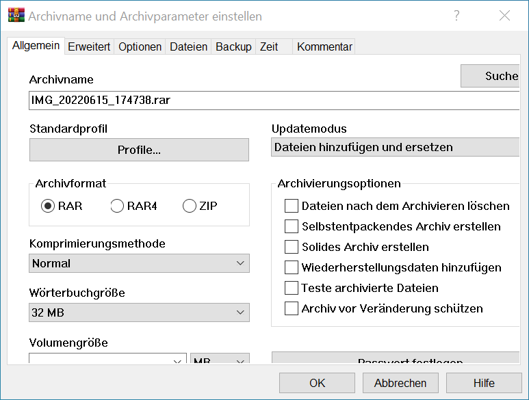

Habe jetzt nochmal die Skalierung auf 100% gestellt mit getesteten Auflösungen 1080p und 4K.
In beiden fällen sieht es noch schlimmer aus (siehe Bild).
@madmax2010
kann es sein, dass meine Schrift Fett ist? Wie sieht das bei dir aus?
"Damit Leben" wäre auch eine Option. Trotzdem würde ich gerne wissen ob das an WinRAR liegt oder ob ich mir irgendwas zerschossen habe. Hatte vor ein paar Monaten Schriftarten installiert. Ggf. stimmt die Schriftart nicht.

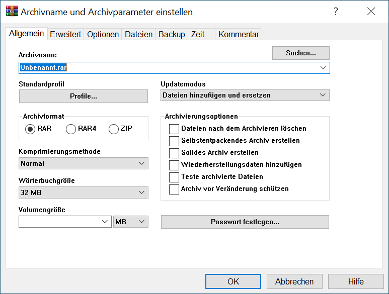

Habe meine Skalierung wieder zurück auf 150% gestellt, so wie ich auch das erste Bild oben gemacht hatte. Jetzt ist der Inhalt auf einmal zu klein, obwohl es die gleichen Einstellungen sind. Versehe garnichts mehr :(

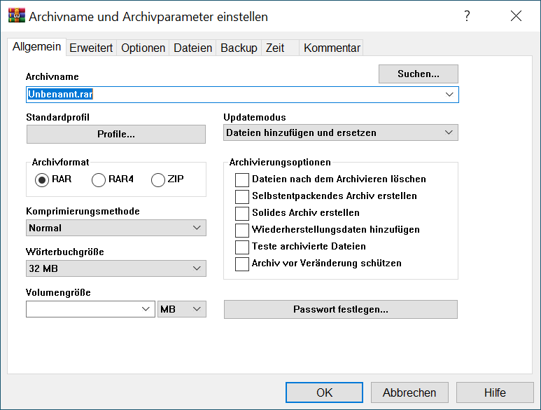

Screesnhots bringen nichts. Das sieht alles gut aus wenn man sich Deine Bilder hier ansieht.
Tja so ist das. Nicht jedes Programm kommt der der Skalierung zurecht. Und im laufenden Betrieb die Skalierung ändern zum testen bringt idR auch nichts. Da musst Du Dich schon von Windows abmelden oder die Kiste neu starten, damit das greift.

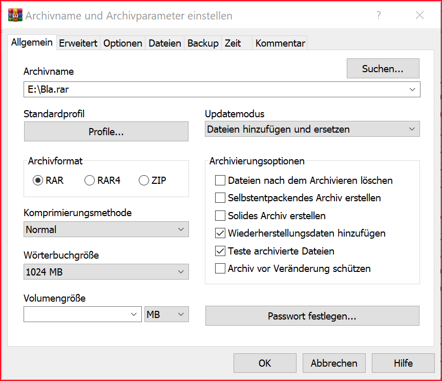

WinRAR selbst kann bei mir problemlos mit Skalierung umgehen, ich benutze hier auch 4k-Monitore mit 200% und WinRAR (6.11 x64) verhält sich völlig unauffällig ohne solche UI-Fehler.
Das Problem muss also woanders stecken. Hast Du denn noch andere Darstellungsfehler? Grafikkarte (welche eigentlich?) und zugehöriger Treiber sind hoffentlich aktuell, vll. hilft es ja, alle Treibereinstellungen zu "resetten"?

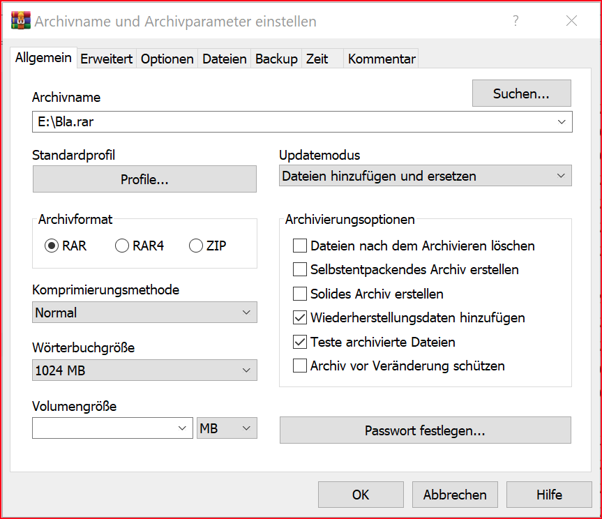

Genau so sieht's aus. WinRAR hat eine gute Skalierung. Bei mir sieht es mit 4k und 175 % Windows-Skalierung sehr gut aus:
Aber ich wüsste auch nicht, wo die Ursache des Problem sein könnte. Irgendetwas mit den Schriftarten? Etwas in den Windows-Einstellungen unter "Erleichterte Bedienung" verstellt? Irgendwelche "Tuning"-Tools angwendet?
