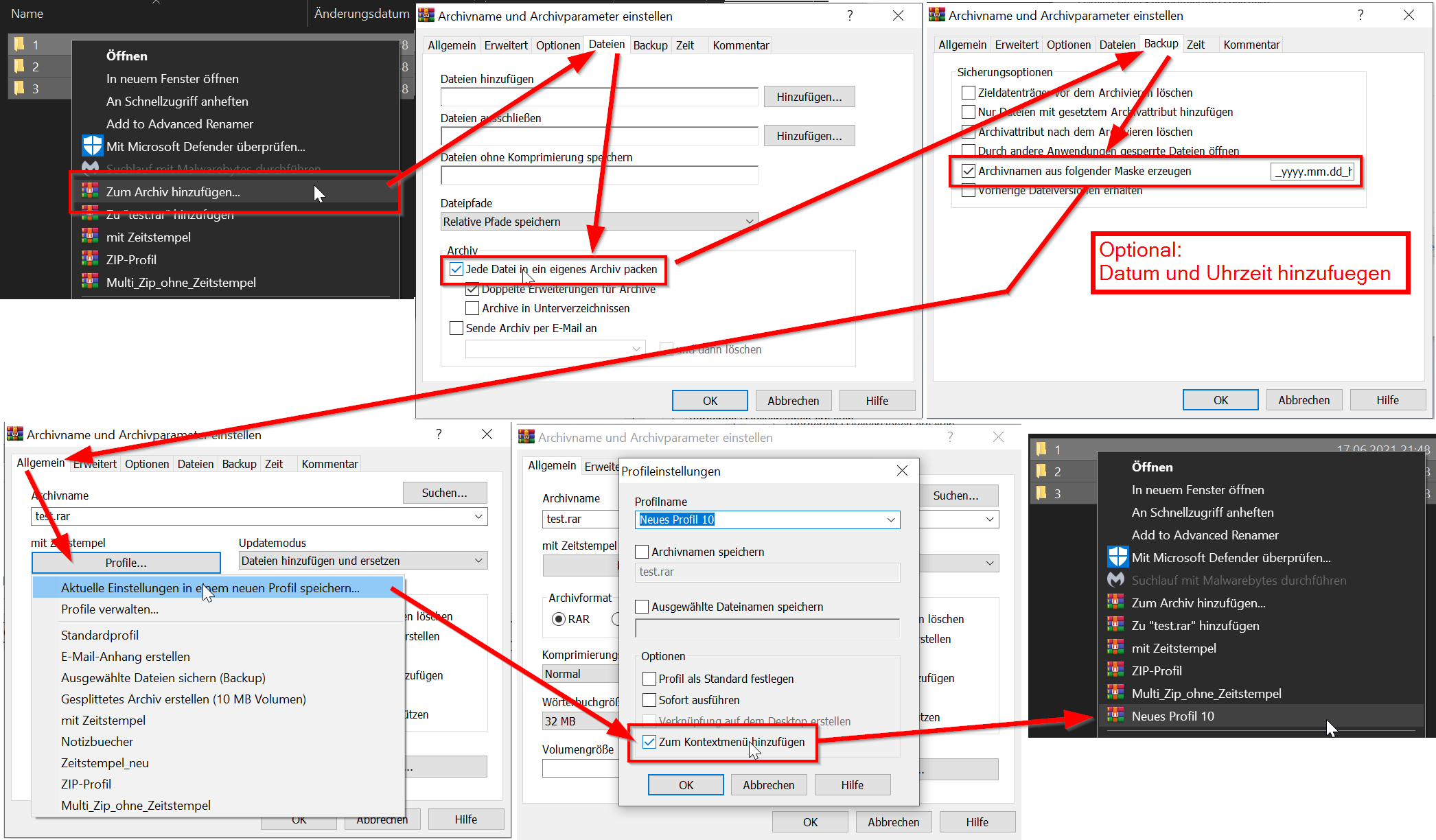

Vielleicht noch ein Tipp, vielleicht ist er noch nicht bekannt:
Man kann in Winrar Profile anlegen und diese zum Kontextmenue hinzufuegen.
So kann deine sich wiederholende Aktion mit minimaler Anzahl an klicks erledigt werden.
Beispiel:
Alle markierten Ordner in ein eigenes Archiv packen und den Archvinamen um Datum und Uhrzeit erweitern.
