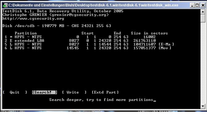

So, jetzt finde ich schon mal die Partitionen Mov und E-Ma.
Die Partition mit meinen gerippten Alben für den MP3-Player finde ich aber nicht.
Und was bedeutet das E Extended LBA.
Was soll ich als nächstes tun?
(sorry, wenn das in der Erklärung stehen sollte, ich aber zu blöd oder blind oder beides bin ;) )
Oftmals hift dabei die tiefere Suche [Search].
E Extended LBA ist deine erweiterte Partition in der sich die logischen Laufwerke befinden.
Die ist ohne Daten und Testdisk setzt die automatisch.
Braucht dich daher nicht bekümmern.

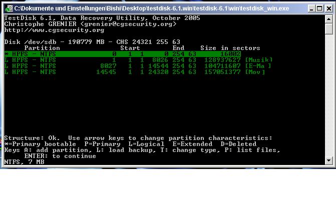

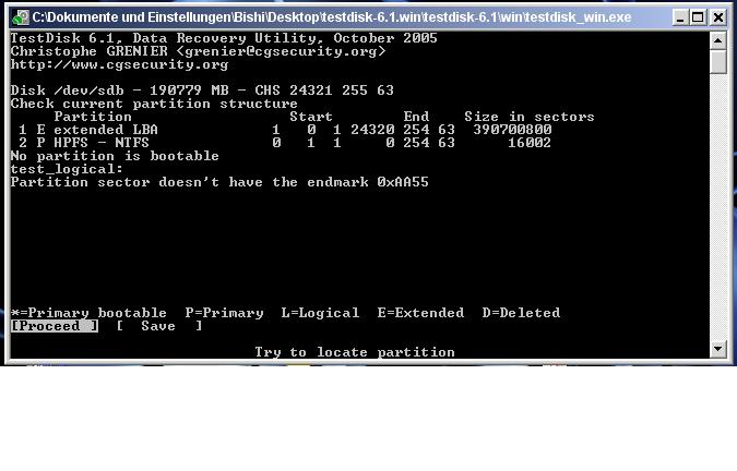

Setze mir mal die drei Screens für Diagnose.
Dann sehe ich den jetzigen Zustand nach Analyse, das Ergebnis nach Proceed mit einer Quicksearch und nach der Tieferen Suche anhand von Bootsektoren (Partitionssektoren).
Starte Testdisk, wähle deine Festplatte aus, bestätige bei Analyse mit Enter und setze mir einen Screenshot.
Gehe auf Save und sichere mal die Konfig mit Enter.
Setze mir danach auch einen Screenshot.
Bestätige weiter bis du zum Menü kommst wo unten steht [Quit] [Search] [Write] und gehe mit dem Pfeil auf [Search] (tiefere Suche) und lasse es laufen.
Setze mir auch einen Screenshot.

Hier die Screenshots:

Zur Diagnose mit Testdisk;
Bei dir wird nach bestätigen bei Analyse nur eine 7 MB primäre aktive und bootfähige Partition als logisches Laufwer in einer erweiterten Partition angezeigt.
Dieses ist natürlich völlig verkehrt und ein Fehler.
Nach der tieferen Suche sieht es aber so aus das alle gefunden wurden.
Die oberste primäre Partition hat kein Volumen oder Label und dürfte vielleicht überflüssig sein.
Daher markiere die mal wenn du die nicht brauchst und setze die mal mit dem Links und Rechtspfeil auf der Tastatur von * Stern auf D=gelöscht.
Dann wird die nicht mit hergestellt.
Wenn du das gemacht hast bestätige einfach mit Enter.
Gehe da auf [Write].
Bestätige mit Enter und y.
Wenn bei einer Partition der Bootsektor defekt ist kommt ein Menü Boot.
Gehe dort auf [Backup BS].
Bestätige dann auch mit Enter und y.
Der wird dann repariert angezeigt.
Beende Testdisk und starte den Computer neu.
Wenn chkdsk bei Systemstart kommen will, beende chkdsk erstmal.
Geht innerhalb von 10 Sekunden durch beliebigen Tastendruck.
Viele Grüße
Fiona
