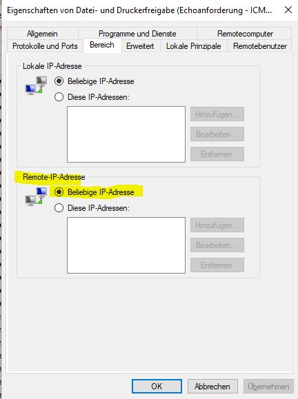

nachdem mir @Raijin und @conf_t bereits gut geholfen haben beim Synology VPN Server/Client habe ich mich zwecks instabilen L2P/IPSec Tunnel noch mal Wireguard zugewandt.
Ich versuche gerade eine Verbindung vom Server zum Clienten zu kriegen.
Dazu habe ich Wireguard (Client) von "public" zum "private" Netzwerk in Win10 erklärt.
Trotzdem kann ich den Clienten nur anpingen bzw. auf dessen Freigabe zugreifen, wenn ich die Windows Firewall (private Netzwerke) deaktiviere.
Da stehe ich nun auf dem Schlauch.
Denn beim IPSec VPN konnte ich den Clienten sofort anpingen, als ich die VPN Verbindung von auf "private" umgestellt hatte.
Die ganzen Regeln wie "Datei- und Druckerfreigabe (Echoanforderung - ICMPv4 eingehend)" sind alle aktiviert.
Vodafone Glasfaser
Du musst bei den eingehenden Verbindungen icmp Echo (Echoanforderung - ICMPv4 eingehend) aktiveren für das jeweils genutzte Profil.
Reaktionen: emulbetsup und conf_t

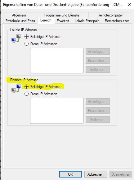

nicht ganz, ist ja aktiviert, ich musste "Remote IP" auf "beliebige IP Adresse" ändern, nun klappts.
Beim Win10 eigenen IPSec Tunnel war das wohl nicht nötig.
Ich meine das hätte ich seinerzeit auch beschrieben, oder irre ich mich da? Egal.
Ein Netzwerk auf "privat", "öffentlich", "domäne" umzustellen ändert im Prinzip nur das Regel_profil_ der Firewall. Schaut man sich die Regeln an, sieht man, dass sie nur für bestimmte oder alle Profile aktiv sind. Das ändert aber nichts daran, dass sie entsprechend konfiguriert sein müssen.
Wenn also beispielsweise zwei Regeln für ICMPv4-Echo-Request vorhanden sind, muss man eben jene ändern, die für das aktivierte Profil gilt. Die Regel selbst muss aber wie du schon geschrieben hast auf das jeweilige Quell-Subnetz konfiguriert werden. Standardmäßig steht bei solchen Regeln meistens nur "Lokale Subnetze", was _ausschließlich" die lokal am PC vorhandenen Netzwerke betrifft, also Netze, in denen der PC selbst eine IP hat. Kommt etwas über eine VPN-Verbindung rein, steht dort als Absender aber meistens eine IP-Adresse aus dem dortigen lokalen Netzwerk drin und dann schlägt die Firewall zu. Man hätte also statt "beliebige Quell-IP" auch einmal das lokale Subnetz und das Subnetz hinter dem VPN angeben können.
Danke, habe ich so hinzugefügt. (192.168.xx.0/24 + lokale Subnetze) => klappt

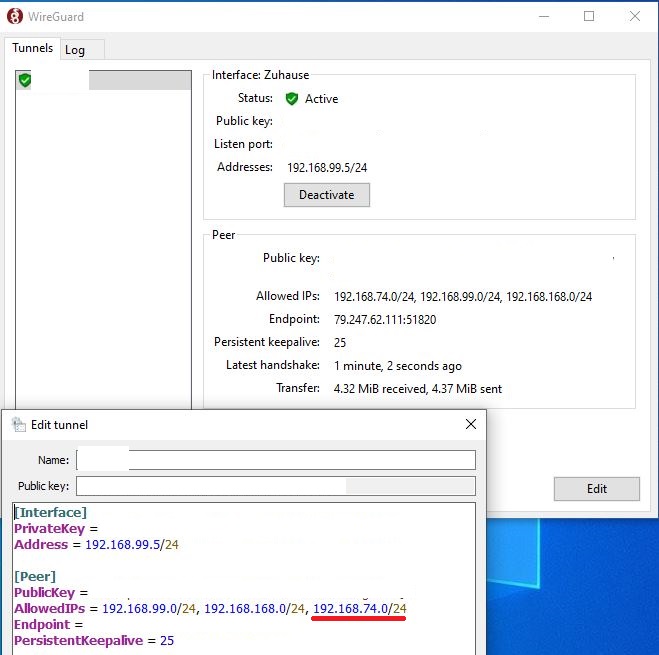

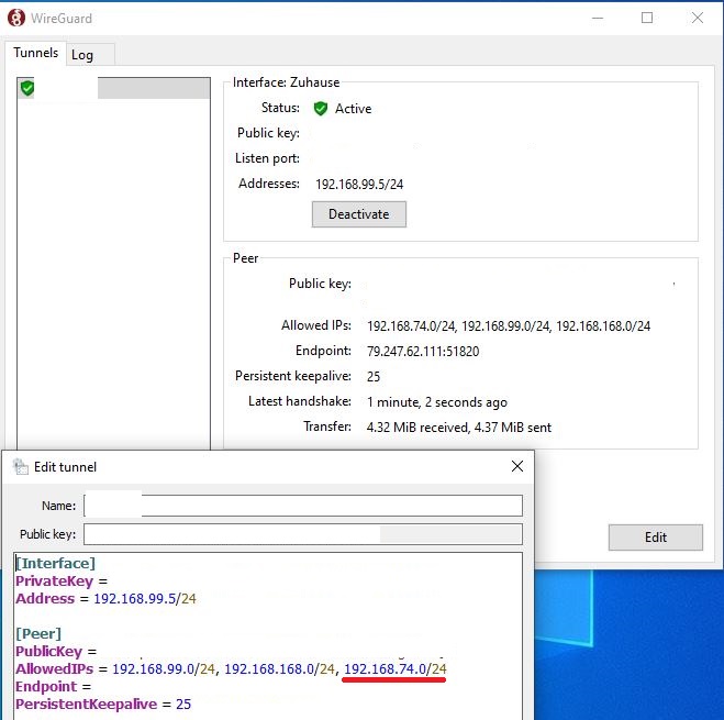

Hallo, ich habe die letzten Tage viel gelesen, gerätselt, versucht Linux Befehle zu verstehen (was mir nicht gelingt) und ausprobiert.
Nun habe ich es endlich geschafft den Wireguard Server so zu konfigurieren, dass ich vom Raspberry den Windows Clienten anpingen kann.
Hier noch mal die Netze und die IPs:
Netz A: 192.168.168.x - Wireguard Server (mit mehreren Peers)
Netz B: 192.168.74.x - Windows Client mit Wireguard
Wireguard VPN: 192.168.99.x
Nachdem ich eine korrekte Route im Wireguard Server eingetragen habe und am Windows PC mit Wireguard Client (192.168.75.50) IP Fw aktiviert habe, kann ich ihn endlich anpingen :volllol:. (Mit der .74.50 und nicht nur der VPN IP).

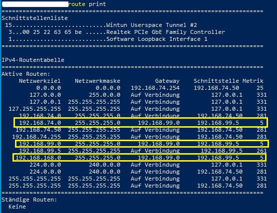

Die Konfig von Wireguard und die Routen seht ihr auf den Bildschirmausschnitten. Gelb sind die, die Wireguard hinterlegt sobald der Tunnel aktiviert ist.
Wo ich nicht ganz hinter komme:
Sobald die 192.168.74.0 im Wireguard Client eingetragen ist, kann ich vom PC aus weder das Internet noch die lokalen Netzwerkgeräte erreichen, obwohl die Metrik was anderes sagt.
Hat da Jemand eine Idee?
Hab´s schon probiert mit fester IP, Gateway & DNS und Metrik auf 1 - bringt nix.
Ergänzung:
wenn ich 192.168.74.0/24 aus Wireguard raus nehme, kann ich den PC vom Raspberry immer noch anpingen, das ist schon mal gut, eigentlich sollte es nicht funktionieren:
Eigenschaften der Liste Allowed IPs
In Versandrichtung verhält sich diese Liste wie eine Routing Tabelle.
In Empfangsrichtung dient sie als Access Control List.
Egal.
Wenn ich vom Raspberry ein anderes Gerät anpingen will im .74.x Netz klappt es nicht.
Was muss ich einstellen, damit der Win-PC eingehende IP Anfragen (vom Wireguard Server) in sein lokales Netz weiterleitet? Win-Firewall ist momentan komplett aus.
