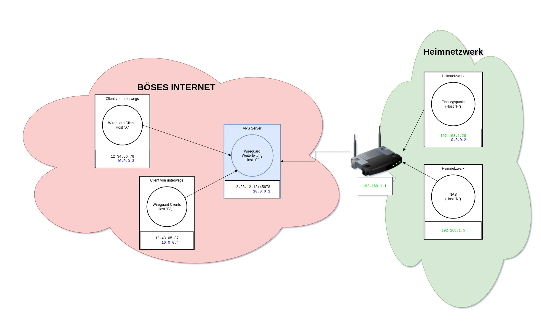

Der Aufbau gestaltet sich wie folgt:​
Die blauen IP Adressen sind die WireGuard IPs, die grünen die internen Heimnetzwerk IPs und die schwarzen die normalen im Internet verfügbaren IPs.
Konfiguration des "Servers" / Host "S"​
Das ist unsere wichtigste Konfigdatei und diese muss den folgenden Aufbau haben:
Code:
[Interface]
Address = 10.0.0.1/24 ## Adresse eures Adapters im WG Netz
ListenPort = 45678 ## Hier kommt eure Portnummer rein, über die man sich verbinden kann
PrivateKey = ## Private Key vom Server
# IP forwarding
PreUp = sysctl -w net.ipv4.ip_forward=1
# IP masquerading
PreUp = iptables -t mangle -A PREROUTING -i wg0 -j MARK --set-mark 0x45
PreUp = iptables -t nat -A POSTROUTING ! -o wg0 -m mark --mark 0x45 -j MASQUERADE
PostDown = iptables -t mangle -D PREROUTING -i wg0 -j MARK --set-mark 0x45
PostDown = iptables -t nat -D POSTROUTING ! -o wg0 -m mark --mark 0x45 -j MASQUERADE
# Gateway Peer, Host "H"
[Peer]
PublicKey = ## Public Key vom Host "H"
PresharedKey = ## Optional einen PSK für erhöhte Sicherheit hinzufügen
AllowedIPs = 10.0.0.2/32, 172.16.1.0/24 ## IP vom WG Adapter des Host "H" zzgl. zu benutzendem Subnet im Heimnetzwerk
# Peer von außen, Host "A"
[Peer]
PublicKey = ## Public Key vom Host "A"
AllowedIPs = 10.0.0.3/32 ## Hier wird NUR die IP des WG Adapter des Host "A" eingetragen
Zur Erklärung der IP Routing Regeln:
iptables -t mangle: Dies bedeutet, dass die Regel in der "mangle"-Tabelle angewendet wird. Die "mangle"-Tabelle wird benutzt, um spezielle Paketänderungen vorzunehmen.
-A PREROUTING: Die "PREROUTING"-Kette wird verwendet, um Pakete zu manipulieren, bevor eine Routing-Entscheidung getroffen wird.
-i wg0: Die Regel gilt nur für Pakete, die über das Interface "wg0" eintreffen, also über eure wg0.conf Datei konfiguriert wird.
-j MARK --set-mark 0x45: Dies bedeutet, dass alle Pakete, die diese Regel passieren, mit dem Wert "0x45" markiert werden. Da kann jeder beliebige Byte Wert stehen. Also von 0x00 bis 0xFF.
Damit hätten wir unseren "Server" fertig konfiguriert. Dies spielen wir jetzt in die wg0.conf ein und können den Adapter starten.
