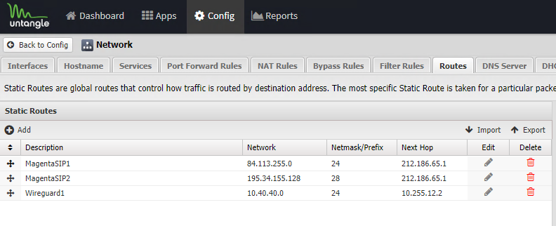

Routing Untangle

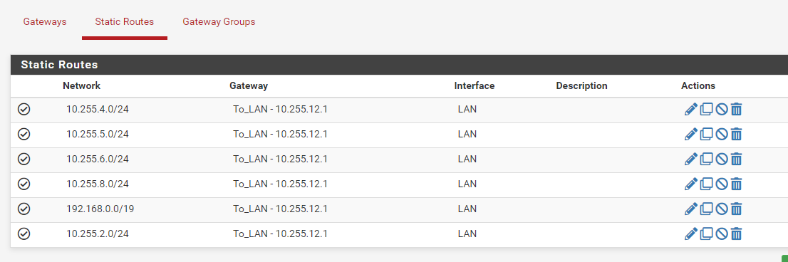

Routing PFSense

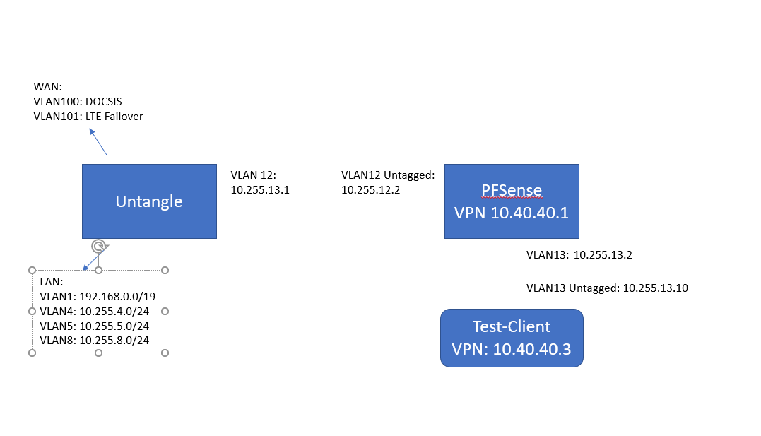

Topologie:
