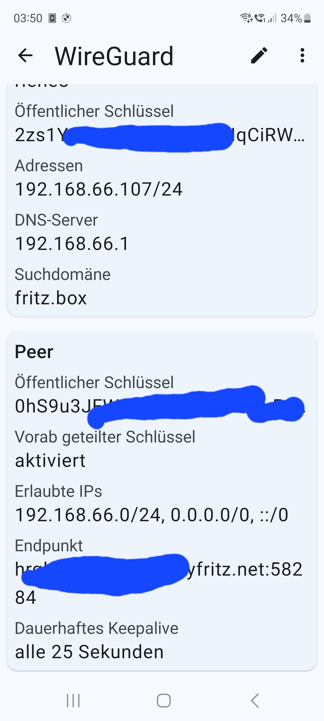

ich versuche mit meinem Pixel6pro mit Wireguard eine Verbindung zum Heimnetz aufzubauen.
Es kommt allerdings immer die Fehlermeldung: "Fehler beim Starten des Tunnels - DNS Hostname kann nicht aufgelöst werden"

Hast du auch die Daten (z.B. PublicKey) vom WG-Client (Smartphone) in der Fritzbox eingetragen?
Endpunkt sollte die myfritz-Adresse sein.
Reaktionen: Tanzmusikus

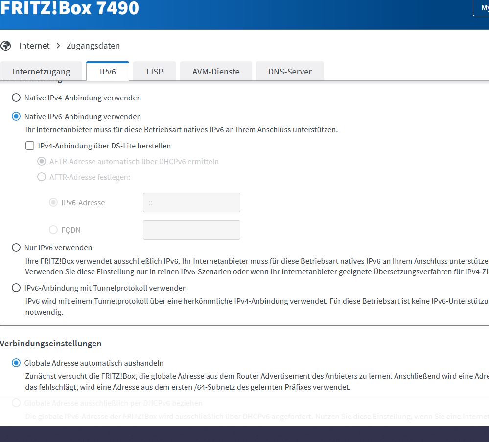

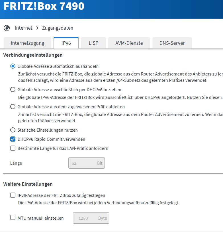

Hast du denn IPv6 zu Hause? Muss ja auch in der Fritz!Box angezeigt werden und obiger Link muss es bestätigen.
Du hast kein CG-NAT-Problem, du hast einfach CG-NAT wie jeder andere Privatkunde bei der Deutschen Glasfaser auch ;)
Bei DG muss der Zugang so konfiguriert werden: Siehe Screenshots.
Wenn Du die ip der Fritze nicht änderst, kannst Du Dich bei den Clients niemals von Fritzen einwählen.
Auch nicht 192.168.2.1 verwenden, weil die Speedports verwenden.
ipv6 Reiter:
