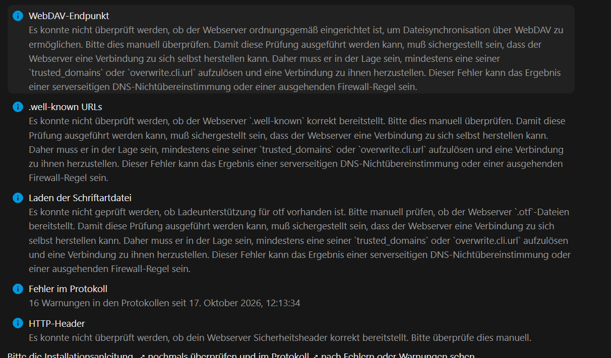

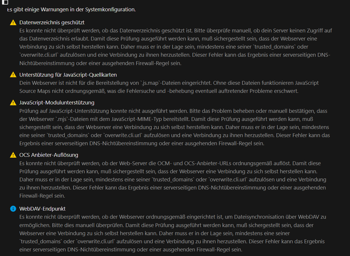

ABER diese Meldungen sind neu, vorher hatte ich nur belangloses was die iOS App von NC AIO betraf:
Da weiß ich auch mit nicht anzufangen. Die sind von der Adminoberfläche der NC? Wenn bei mir mal was steht, womit ist nichts anfangen kann Google ich danach oder frage die KI.
