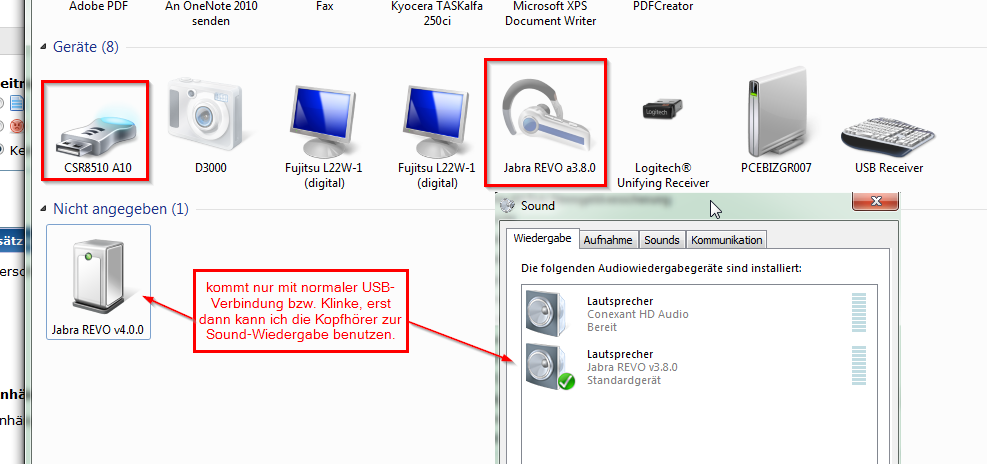

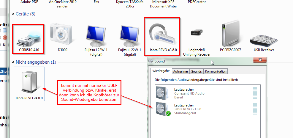

Ich habe heute bekommen:
- Jabra Revo Wireless
- Digitus Adapter tiny USB Bluetooth V 4.0
Die Geräte lassen sich pairen, aber ich kann die Kopfhörer unter Windows 7 nicht für die Audio-Wiedergabe nutzen (nur wenn ich sie mit Klinke mit dem PC verbinde).
Was mache ich falsch? Kann mir bitte jemand helfen?
Vielen Dank im Voraus,
Kurt
