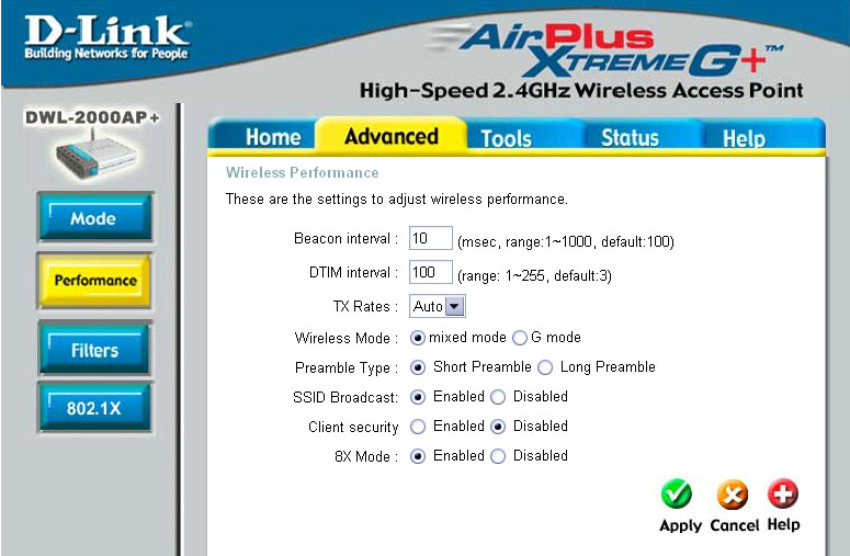

Ich wollte wissen, ob man durch verschiedene Einstellungen die Verbindung über ein Wireless-Lan etwas stärker machen kann.
Ich habe ein D-Link DWL-2000AP+ und ein Medion Notebook mit Wireless-Lan.
Der Router steht im Keller und das Notebook wird im 1. Stock benutzt. Es kommt dabei leider häufig zu Verbindungsabbrüchen. Die Verbindung lässt sich dann erst nach einem Neustart des Notebooks wiederherstellen.
Ich habe mal das Performancemenü des Routers angehängt. Kann mir dazu vielleicht jemand ein paar Tips geben was ich daran verbessern kann?

versuch mal die Beaconrate zu erhöhen. 100 würde ich vorschlagen. Ansonsten den mixed Mode deaktiveren insoweit möglich.
mfg
Stell mal den Beacon interval auf 100 und den 8x Mode aus. Hört sich blöd an, aber bei meinen DLink (und auch andere haben das bestätigt) funktioniert es dann etwas besser. Benutzt du als Notebook WLan-Empänger eine integrierte Lösung, die bei deinem Notebook schon von Anfang an dabei war, oder hast du dazu auch eine DLink PCMCIA Karte gekauft?
Ansonsten kann es einfach sein, das das Haus viel Stahl in den Wänden hat und gut abschirmt. Dann kann man noch versuchen, dem DLink eine neue Antenne zu spendieren, aber ob es damit viel besser wird kann man auch nicht immer sagen. Das Wetter hat auch einen bestimmten Einfluss auf die Übertragung. Hier ist z.B. die Luftfeuchte ein entscheidender Faktor.

Beacon war eigentlich bis jetzt standardmäßig auf 100. Nur auf dem Screenshot nicht, weil ich da was ausprobiert habe.
