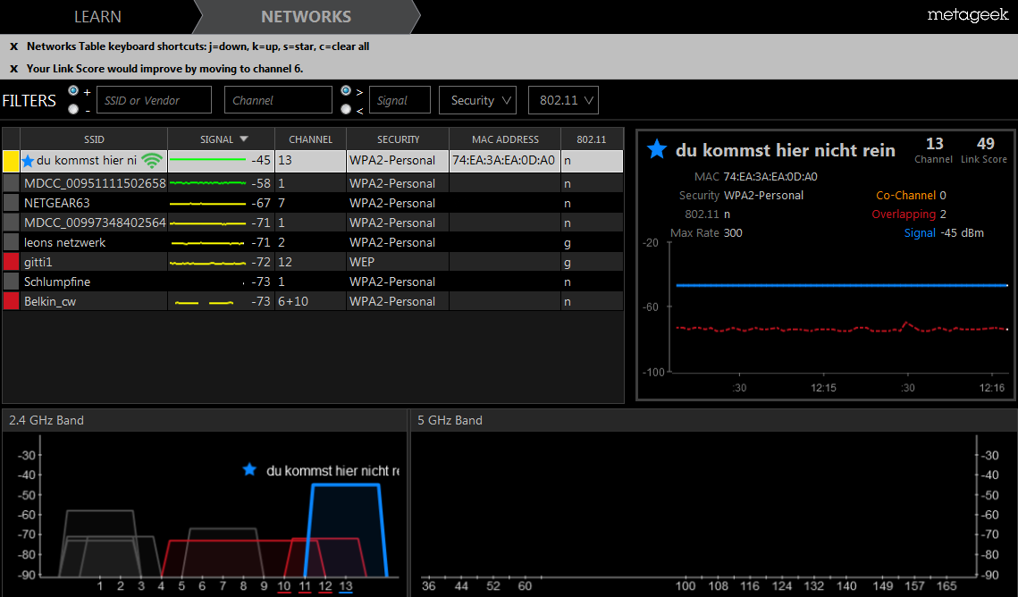

Kanäle - Die Qual der Wahl
Hier gibt es viele gut gemeinte Ratschläge welchen Kanal man am besten wählt. 1, 6 oder 11 findet man genauso wie 1, 7 und 13. Beides ist nicht falsch, und würde sich jeder daran halten der einen Router sein eigen nennt, könnte man damit auch was anfangen. Die Realität sieht so aus, dass die meisten Router den Kanal in Werkseinstellungen automatisch wählen. Und leider ist kein mir bekannter Router in der Lage diesen sinnvoll zu wählen. Selbst die Fritzbox, die allgemein als sehr gutes Produkt bekannt ist, kann es nicht. Im Gegensatz zu sehr günstigen Routern, können diese oft in ihrer Benutzeroberfläche die Verbreitung der „feindlichen“ Netzwerke darstellen. Anhand dieser Informationen kann man den für seinen Standort besten Kanal wählen. Bietet euer Router diese Funktion nicht, könnt ihr das dennoch herausfinden. Ihr braucht einen PC bzw. Notebook das über ein WLAN Modul verfügt und das Programm InSSIDer (seit Version 4 keine Freeware mehr).
inssider-png.476675
Es erwartet einen eine Übersicht der wichtigsten Fakten zu allen in Reichweite befindlichen Funknetzwerken. In meinem Fall heißt mein Netzwerk „du kommst hier nicht rein“ und ist das mit dem stärksten Signal, an meinem derzeitigen Standort. Mein Router funkt auf Kanal 13 und zwei weitere Netzwerke funken teilweise auf derselben Frequenz. Ein typisches Bild in einem Mehrfamilienhaus. In diesem Beispiel gibt es keinen idealen Kanal, da zu viele andere Netzwerke in Reichweite sind. In so einem Fall sollte man den Kanal wählen, bei dem möglichst wenig andere Netzwerke überlappt werden, oder deren Signalstärke gering ist und damit am wenigsten Einfluss nehmen kann.
Das 5 GHz Band ist noch leer. Das heißt, keiner der Router meiner Nachbarn (meiner eingeschlossen) ist Dual-Band fähig. Aber spätestens wenn AC-Router den Massenmarkt erreichen wird sich das ändern und auch hier wird es ein Gedrängel geben. Um den richtigen Kanal zu wählen, gelten die gleichen Kriterien wie für das 2,4 GHz Band.
Wie man in der oberen Grafik gut erkennen kann, habe ich zwar Kanal 13 gewählt, die Kurve erstreckt sich jedoch von Kanal 11 bis „15“. Was hat es damit auf sich? Wie bereits anfangs erwähnt, stehen die Kanäle für bestimmte Frequenzen. Die Entfernung zwischen benachbarten Kanälen beträgt 5 MHz. Üblicherweise beträgt die Bandbreite aber nicht 5 MHz, sondern 20 MHz. Entsprechend erstreckt sich mein gesendetes WLAN von 2462 MHz (Kanal 11) bis 2482 MHz (Kanal „15“). Wenn ihr also einen bestimmten Kanal wählt, heißt das nicht, dass ihr nur auf diesem sendet. Tatsächlich eingestellt wird damit die mittlere Sendefrequenz. Bei einer Bandbreite von 40 MHz (seit 802.11n), werden 9 Kanäle gleichzeitig genutzt zum übertragen. Mit dem 802.11ac Standard wurde die Bandbreite weiter erhöht auf 80 MHz (17 Kanäle gleichzeitig) bzw. 160 MHz (33 Kanäle gleichzeitig).​

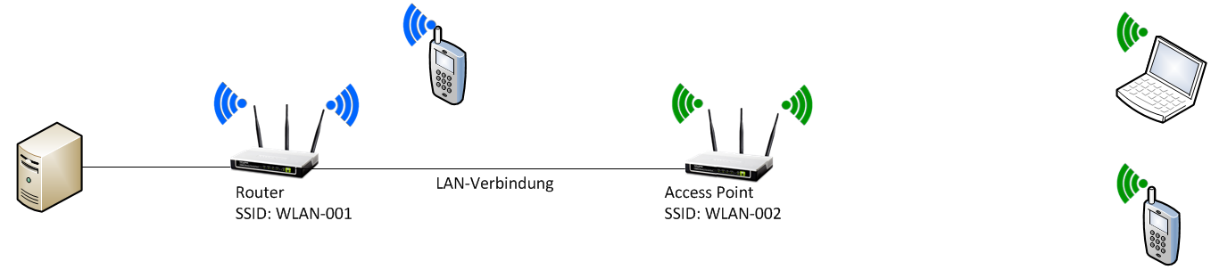

Access Point (AP):
Kurz gesagt ist ein AP ein Router ohne Routing-Funktion, weshalb jeder Router, entsprechend eingerichtet, auch ein AP sein kann (eine Anleitung findet ihr hier). Ein AP hingegen, kann niemals ein Router sein. APs werden normalerweise im Netzwerk da aufgestellt, wo der WLAN Empfang besonders schlecht ist, aber eine LAN Verbindung vorhanden ist. Der AP selbst wird über Kabel (LAN) mit dem Netzwerk verbunden und kann entweder das gleiche WLAN ausstrahlen wie der Router (gleiche SSID und Passwort), oder sein eigenes (andere SSID, anderes Passwort). Innerhalb der eigenen vier Wände bietet es sich an, den AP das gleiche Netzwerk aussenden zu lassen. Das hat den Vorteil, dass Endgeräte nur ein Passwort brauchen, egal mit welchem Zugangspunkt sie sich gerade verbinden. Es sollte aber darauf geachtet werden, dass Router und AP möglich weit voneinander entfernte Kanäle verwenden. Das hat zur Folge, dass sich die Bandbreite des WLAN nicht halbiert (wie es bei einem Repeater der Fall ist), sondern theoretisch sogar verdoppelt (gleichschnelle Geräte vorausgesetzt).

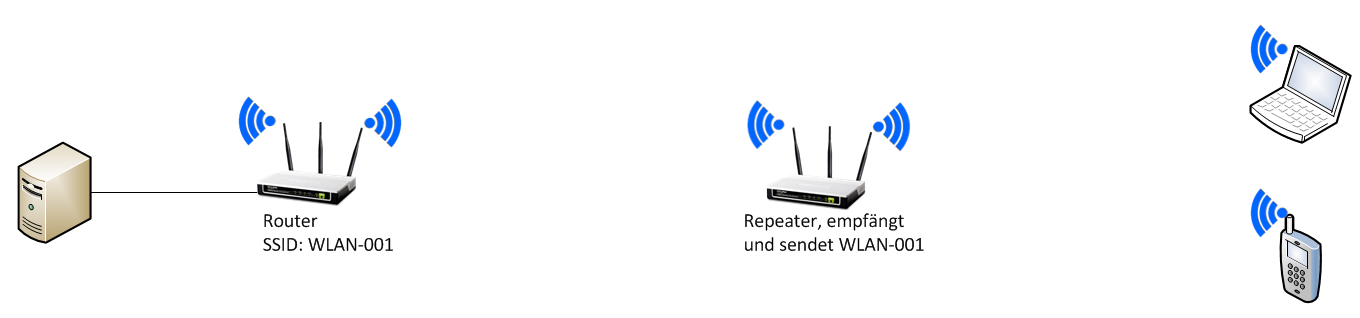

Repeater:
Äußerlich kann ein Repeater wie ein AP aussehen. Ein kleines Gerät, das man direkt in die Steckdose steckt, ein LAN-Anschluss und ein oder mehrere (sichtbare) Antennen. Dennoch unterscheiden sich beide Geräte grundlegend. Ein Repeater empfängt immer ein vorhandenes WLAN Signal und strahlt genau dieses verstärkt wieder aus. Er überbrückt also die Entfernung, wenn Router/AP und Endgerät zu weit voneinander entfernt sind. Er kann im Gegensatz zum AP kein eigenes WLAN ausstrahlen und würde man seinen LAN Anschluss per Kabel mit dem Router oder einem Switch verbinden, entsteht darüber keine LAN-Verbindung. Der Anschluss am Repeater dient nur zum Konfigurieren. Dazu muss er per Kabel mit einem Endgerät (z.B. Notebook) verbunden werden. Anschließend kann man über die Weboberfläche den Repeater einrichten (welches WLAN soll er verstärken, wie ist das Passwort für dieses WLAN, etc.). Da jedes Signal doppelt gesendet wird (Endgerät --> Repeater und Repeater --> Router/AP) halbiert sich der Durchsatz des WLANs.

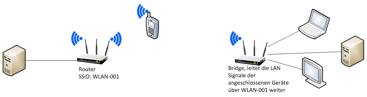

Bridge:
Wie der Name schon sagt, handelt es sich dabei um eine Brücke, genauer gesagt eine WLAN-Brücke. Bridges senden kein eigenes WLAN aus, sie empfangen ein vorhandenes und geben es ausschließlich kabelgebunden weiter. Eine Bridge ist sozusagen ein WLAN-Adapter inkl. Switch, um so mehrere nicht WLAN-fähigen Endgeräte über WLAN ins Netzwerk einzubinden. Hierzu zwei Beispiele an denen man den Nutzen einer Bridge hoffentlich gut versteht.
Man stelle sich zwei getrennte Gebäude vor (50 Meter Entfernung). In beiden Gebäuden sitzt dieselbe Firma, beide Gebäude haben ein kabelgebundenes Netzwerk, es besteht aber keine Verbindung zwischen den beiden Gebäuden. Entweder lässt man den Hof aufreißen und verlegt Kabel (sehr teuer), oder aber man stellt in eines der Gebäude in Fensternähe eine AP auf und in das andere eine Bridge die das WLAN dieses AP empfangen soll. So hat man beide Netzwerke über eine WLAN-Brücke verbunden. I.d.R. wird das Aussenden der SSID in so einem Fall deaktiviert, denn dieses WLAN ist nicht für weitere Teilnehmer gedacht. (Bridging-Mode)
Ein anderes Szenario hat vielleicht der ein oder andere sogar zu hause. In der Stube hat man den Fernseher, Spielekonsole, Raspberry Pi, Receiver, vielleicht sogar noch ein NAS. Alle haben einen LAN Anschluss, aber kein WLAN. Statt vom Router einen Kabel durch die Stube zu legen (+ Switch), könnte man alle Endgeräte per LAN an eine Bridge anschließen. Die Bridge stellt anschließend die Verbindung zum Router über WLAN her. (Client-Mode)
hw-bridge-png.476680

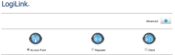

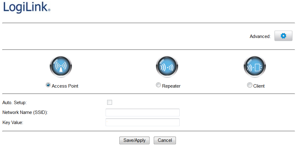

AP, Repeater und Bridge – Ein Gerät, viele Möglichkeiten
Am Beispiel des LogiLink WL0158 möchte ich kurz erklären, wie man die anderen Komponenten im Netzwerk richtig einrichtet. Doch vorher möchte ich noch auf ein bereits angesprochenes Problem aufmerksam machen, nämlich auf die Verwechselung der einzelnen Geräte. Den WL0158 findet man bei Geizhals unter „Repeater & Bridges“. Ob er nun das Eine, das Andere, oder gar beides ist, diese Information fehlt. Auf der Herstellerseite findet man ihn unter „Repeater“. Im Beschreibungstext findet man dann immerhin schon „Unterstützt AP und Repeater-Modus“. Auch im Datenblatt finden sich diesbezüglich keine weiteren Angaben. Was ist er also? AP, Repeater oder Bridge? Wenn ich das Gerät nicht selber besitzen würde, könnte ich es auch nicht sagen. Erst einen Blick in die Weboberfläche bringt Klarheit:
konf-logilink-png.476681
AP und Repeater war zu erwarten. Außerdem gibt es noch den Client-Modus. Was sich dahinter verbirgt, habe ich unter 2. (Bridges) bereits erklärt.​
Einrichten als AP:
konf-ap-png.476682
Ein AP wird ganz ähnlich wie ein Router eingerichtet. Man vergibt einen Namen (SSID) und ein Passwort (Key Value). Name und Passwort können bei jedem AP frei gewählt werden, völlig unabhängig von bereits bestehenden WLAN-Netzen. Wer aber mit einem AP eine höhere Verbreitung seines WLANs erreichen möchte ohne sich ständig neu anmelden zu müssen, der sollte beides genauso einstellen, wie im Router. Das hat den Vorteil, dass wenn ihr euch aus dem Sendebereich des Routers herausbewegt, und das Signal des AP viel besser ist, wird die WLAN Verbindung automatisch zum Router abgebrochen und mit dem AP neu aufgebaut. Im Idealfall bekommt man davon gar nichts mit. Um weitere Einstellungen wie Kanal, Verschlüsselung oder Bandbreite vorzunehmen, muss oben rechts auf „Advanced“ geklickt werden. Da sich das Einrichten dieser Einstellungen nicht von der Vorgehensweise beim Router unterscheidet, verzichte ich an dieser Stelle darauf.​

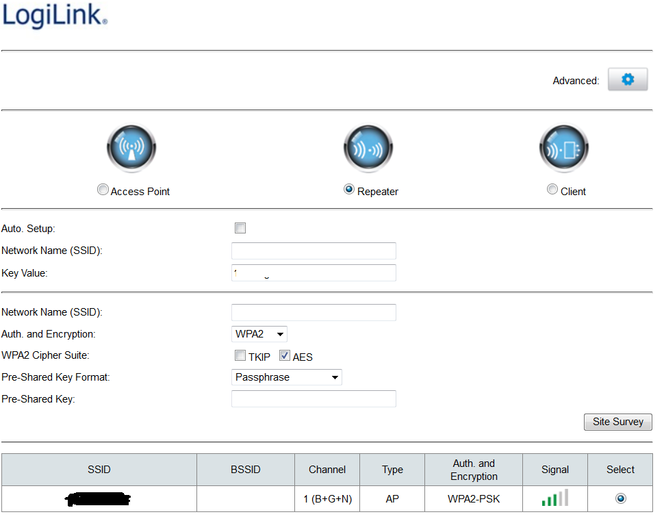

Einrichten als Repeater:
konf-repeater-png.476683
Im Menü Repeater gibt es etwas mehr einzustellen. Im ersten Schritt muss dem Repeater gesagt werden, welches WLAN er „repeaten“ soll. In diesem Fall ist nur eins vorhanden (werden unten in der Tabelle angezeigt). Im nächsten Schritt muss sich der Repeater beim Router anmelden wie ein Client und benötigt hierzu den WLAN-Schlüssel. Dieser wird hinter „Key Value“ eingetragen. Im Bereich darunter kann der Name und das Passwort erneut eingetragen werden, muss aber nicht. Dieser Bereich der Einstellungen dient dazu, falls der Repeater das WLAN unter einem anderen Namen oder einem abweichenden Passwort weitersenden soll. Soll er es aber nur „kopieren“, lasst die Felder leer, oder tragt Namen und Passwort erneut ein falls die Felder nicht leer sein dürfen.​

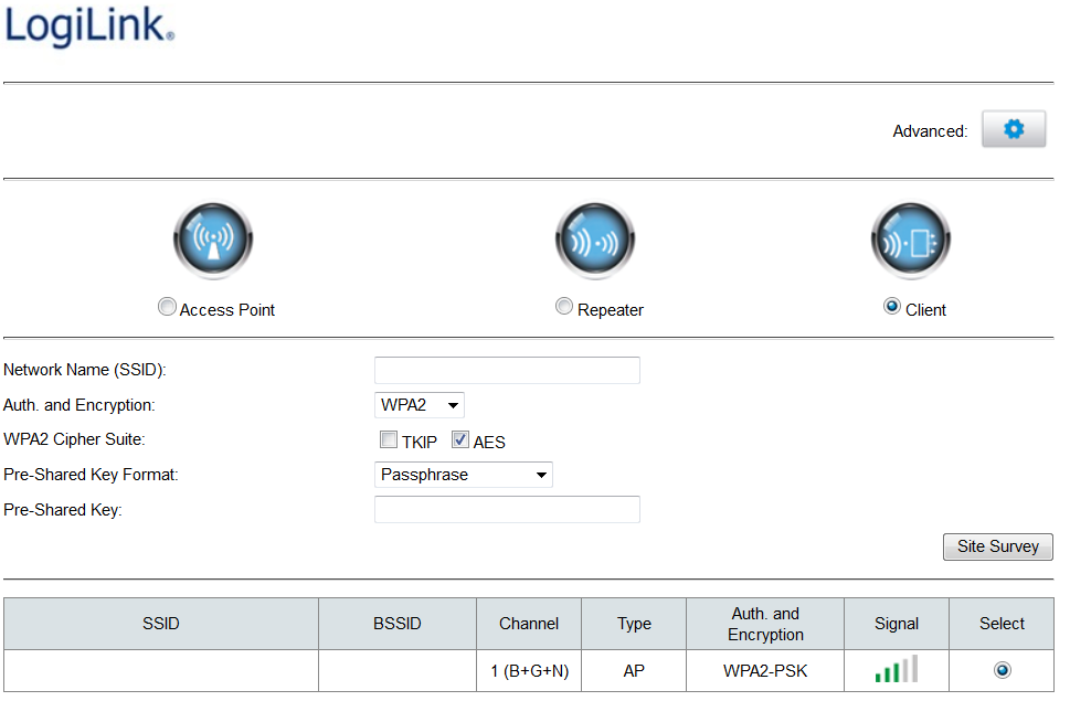

Einrichten als Client:
konf-bridge-png.476688
Auch in diesem Fall muss der Router gewählt werden (kann auch ein AP sein), mit dem sich verbunden werden soll. Ebenfalls muss der WLAN-Schlüssel hinterlegt werden. Viel mehr ist nicht nötig. Jetzt könnt ihr die kabelgebundenen Geräte anschließen und sie sollten sich so in euer Netzwerk integrieren, als wären sie über Kabel mit eurem Router oder einem Switch verbunden.​

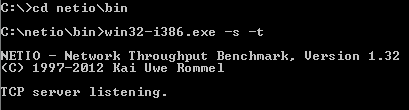

Wie schnell ist mein WLAN wirklich?
Das ist eine gute Frage, die euch nur einer beantworten kann, nämlich ihr. Ich erkläre euch aber gerne, wie man das ohne weitere Störeinflüsse messen kann. Dafür braucht ihr zwei Endgeräte mit Windows, eins davon mit WLAN. Der Versuchsaufbau sollte etwa so aussehen:
speed-png.476754
Als nächstes braucht ihr das Tool „Netio“. Das entpackt ihr nach c:\netio auf beiden Geräten. Jetzt öffnet ihr die Kommandozeile auf einem Gerät (Start --> ausführen/suchen --> cmd.exe --> [Enter])
Code:
cd \ [Enter]
cd netio\bin [Enter]
win32-i386.exe –s –t [Enter]

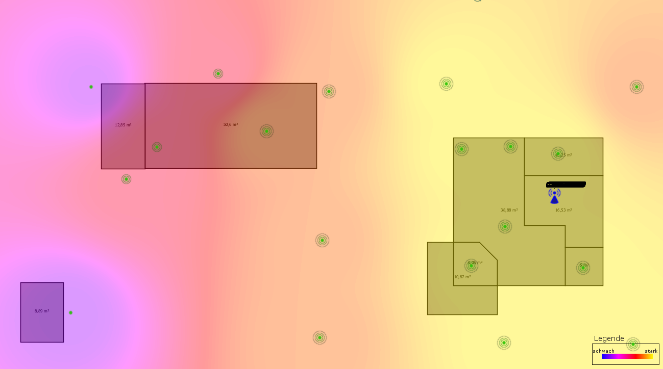

Theoretisch sind bis zu 300 Meter möglich, aber wie bei allen Werten gilt: Praktische Werte sind bei WLAN sehr viel geringer. Die Liste der Störfaktoren ist nahezu grenzenlos. Daher empfehle ich euch, nehmt ein mobiles WLAN-fähiges Endgerät, spielt Musik aus dem Internet ab und lauft los. Verstummt die Musik, habt ihr das Ende eures Empfangsbereiches gefunden.
Es gibt auch einige Tools die Anhand mehrerer Messpunkte eine „Ausbreitungskarte“ erstellen können, sogenannte WLAN-Heatmapper. Als Beispiel mal ein von mir vermessenes Grundstück (ca. 800 m²):
heatmap-papa-png.476758
Den Grundriss habe ich mit SweetHome3D erstellt (in Paint malen würde auch reichen). Die Bilddatei sollte eine PNG sein, damit können fast alle Programm umgehen. Anschließend habe ich mit dem Heatmapper von dieser Seite die Karte erstellt. Je mehr Messpunkte ihr habt, je genauer wird die Karte.​

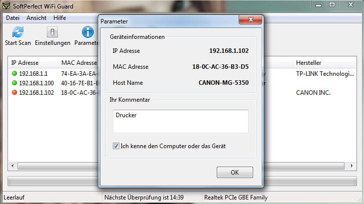

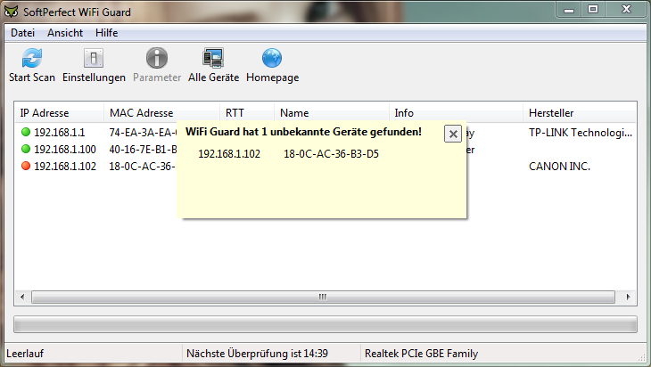

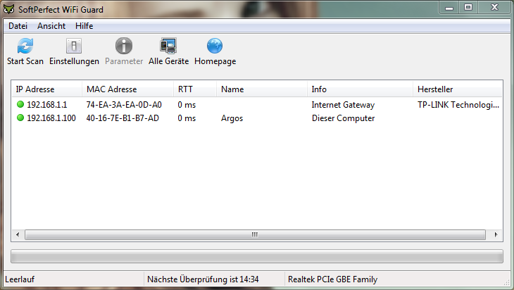

Ich bin paranoid und möchte mein Netzwerk überwachen. Wie bemerke ich neue Teilnehmer?
Wenn ihr einen „besseren“ Router habt, kann der möglicherweise so eingestellt werden, dass er eine E-Mail versendet wenn ein Teilnehmer im Netzwerk auftaucht, der ihm unbekannt ist (wird mit einer Whitelist abgeglichen). Die meisten privaten Netze dürften aber nicht so wichtig sein, dass jemand von der Arbeit nach Hause eilt, weil sein Router Alarm schlägt.
Wer wie ich seinen Arbeits-PC den ganzen Tag laufen lässt, der kann sein Netzwerk auch mit einem IP-Scanner überwachen. In erster Linie sind diese kleinen Tools nützlich, um das eigene Subnetz zu durchsuchen. Manche bieten zusätzlich eine Alarmfunktion, falls ein unbekannter Teilnehmer auftaucht. Im Folgenden ist das Tool SoftPerfect Wifi Guard kurz erklärt:
Beim ersten Start werden mindestens zwei Geräte gefunden. Das Gerät, auf dem das Tool installiert ist und euer Router (Bild 1). Beide werden standardmäßig nicht als Eindringling erkannt (grüner Punkt). In den Einstellungen kann das Scan-Intervall in Minuten eingestellt und eine Audiodatei (.wav) zugewiesen werden die abgespielt wird, wenn ein neues Geräte erkannt wird. Nach Ablauf der Zeitspanne wird das erkannte Subnetz (in meinem Fall 192.168.1.0 bis 192.168.1.255) erneut gescannt. Neue Geräte werden durch ein Popup (landet immer im Vordergrund, daher nicht zu übersehen) und ggf. durch ein akustisches Signal gemeldet (Bild 2). Rechtsklick auf den Eintrag, dann „Parameter“ und unten den Haken setzen (Bild 3). Die MAC-Adresse wird jetzt in die Whitelist eingetragen („Alle Geräte“ öffnet diese). Taucht ein registriertes Gerät wieder auf, wird es nicht mehr als Eindringling gemeldet. Hierbei sollte man jedoch beachten, ein Notebook hat i.d.R. zwei Netzwerkadapter (WLAN und LAN). Diese haben unterschiedliche MAC-Adressen, entsprechend müssen beide einmal in die Whitelist aufgenommen werden.​

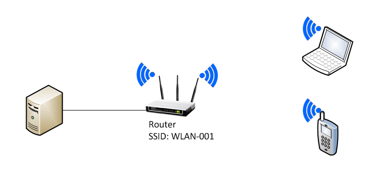

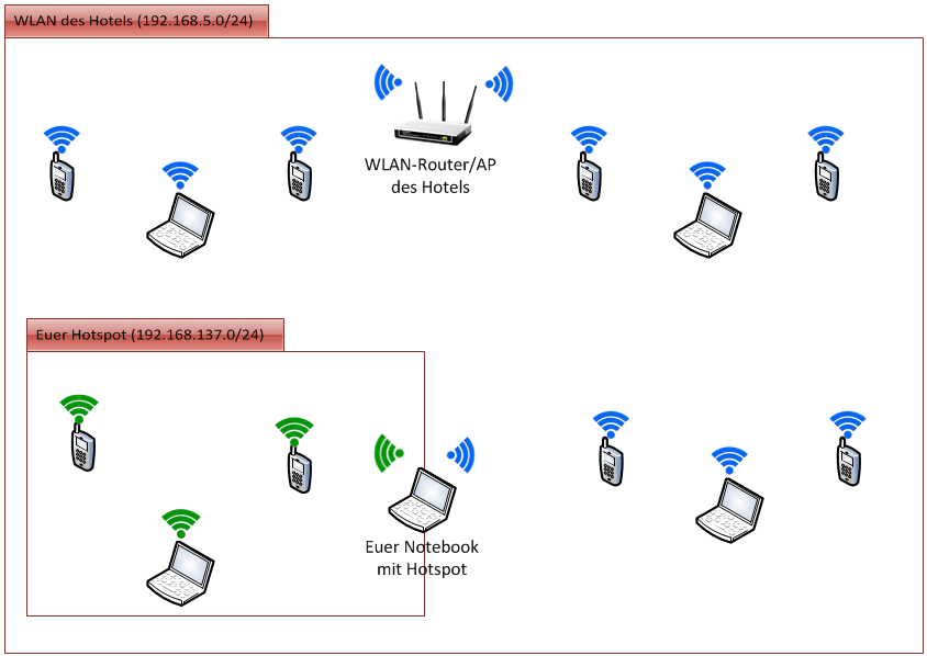

Ich möchte meine Internetverbindung mit anderen im WLAN teilen, wie geht das?
Der allgemein gebräuchliche Begriff dafür lautet Hotspot. D.h. euer Endgerät wird zum Access Point. Das kann in verschiedenen Szenarien von Interesse sein. Zum einem kann mit jedem WLAN-Adapter ein eigenes WLAN erzeugt werden (wenn beispielsweise gar kein WLAN-Router in der Nähe ist), zum anderen kann man so die Internetverbindung teilen. Beispielsweise in Hotels, in denen man nur mit einem Endgerät kostenlos Internet bekommt, kann man so seine Familie/Freunde mitversorgen. Da der Hotspot ein eigenes Subnetz aufspannt und alles an den Adapter weiterleitet, der bereits mit dem Hotel-WLAN verbunden ist, kann das Hotel-Netz nicht unterscheiden von wem die Anfragen tatsächlich kommen. Es sieht nur die MAC des WLAN-Adapters, der den Zugang nutzen darf.
hotspot1-png.476762
Anmerkung: Für die Einrichtung eines Hotspots sind keine zwei physischen WLAN-Adapter erforderlich. Ein WLAN-Adapter kann sowohl Endgerät in WLAN1 und Access Point für WLAN2 sein.

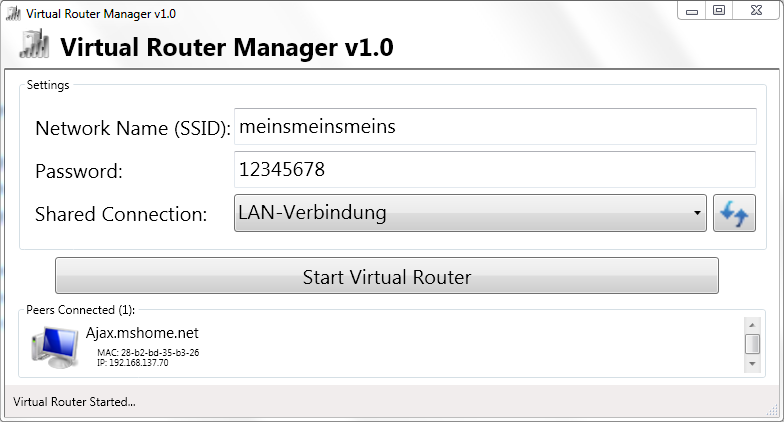

Wie wird’s gemacht: Wer es klassisch mag, der macht es über die Kommandozeile:
  • netsh wlan set hostednetwork mode=allow ssid="meinsmeinsmeins" key="12345678"
  • (Drahtlos-)netzwerkadapter freigeben
  • netsh wlan start hostednetwork
Oder über ein Tool, in diesem Fall Virtual Router. Die Einstellungen sind dieselben wie über die Kommandozeile: SSID und Passwort vergeben, bei Shared Connection muss der Netzwerkadapter gewählt werden, der schon Internet hat und anschließend auf Start drücken. Der Hotspot ist mit WPA2 verschlüsselt.
