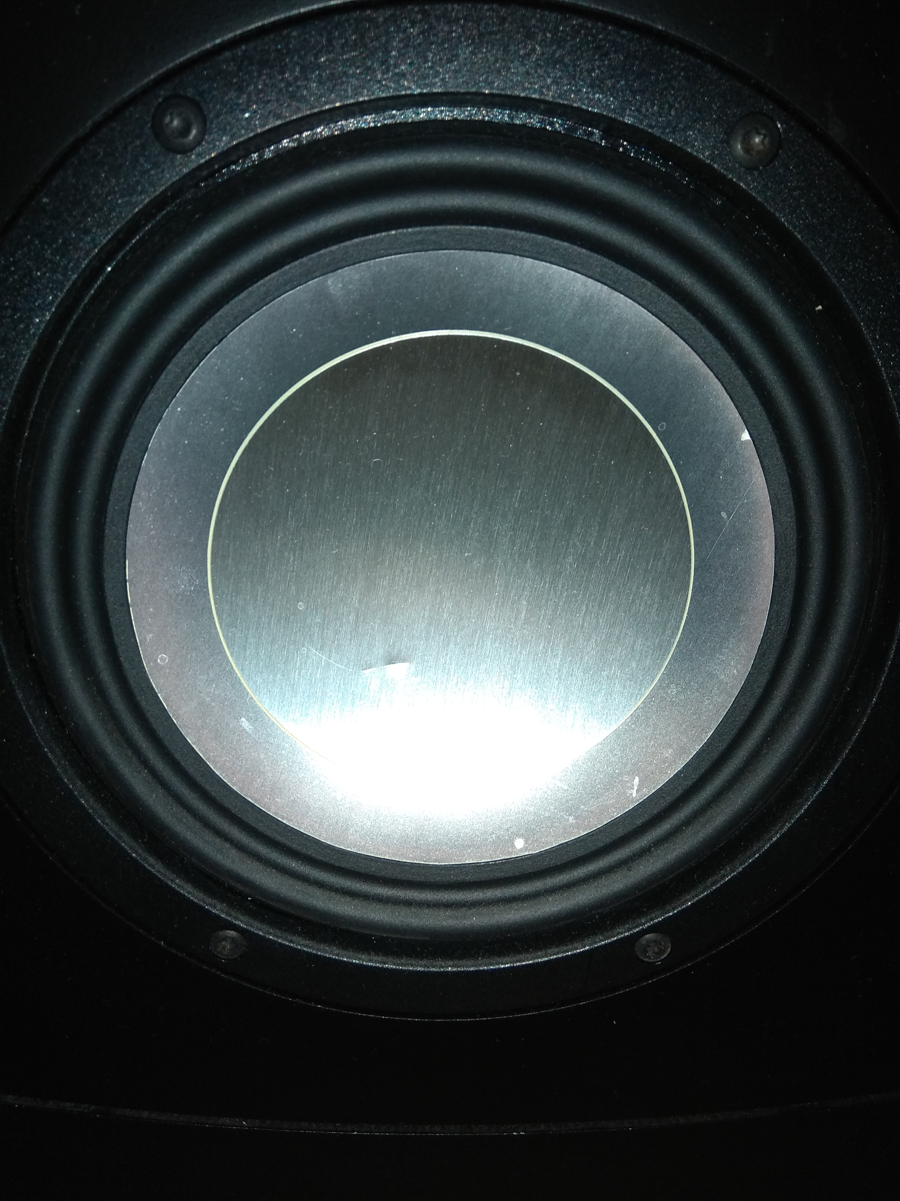

Guten Tag,

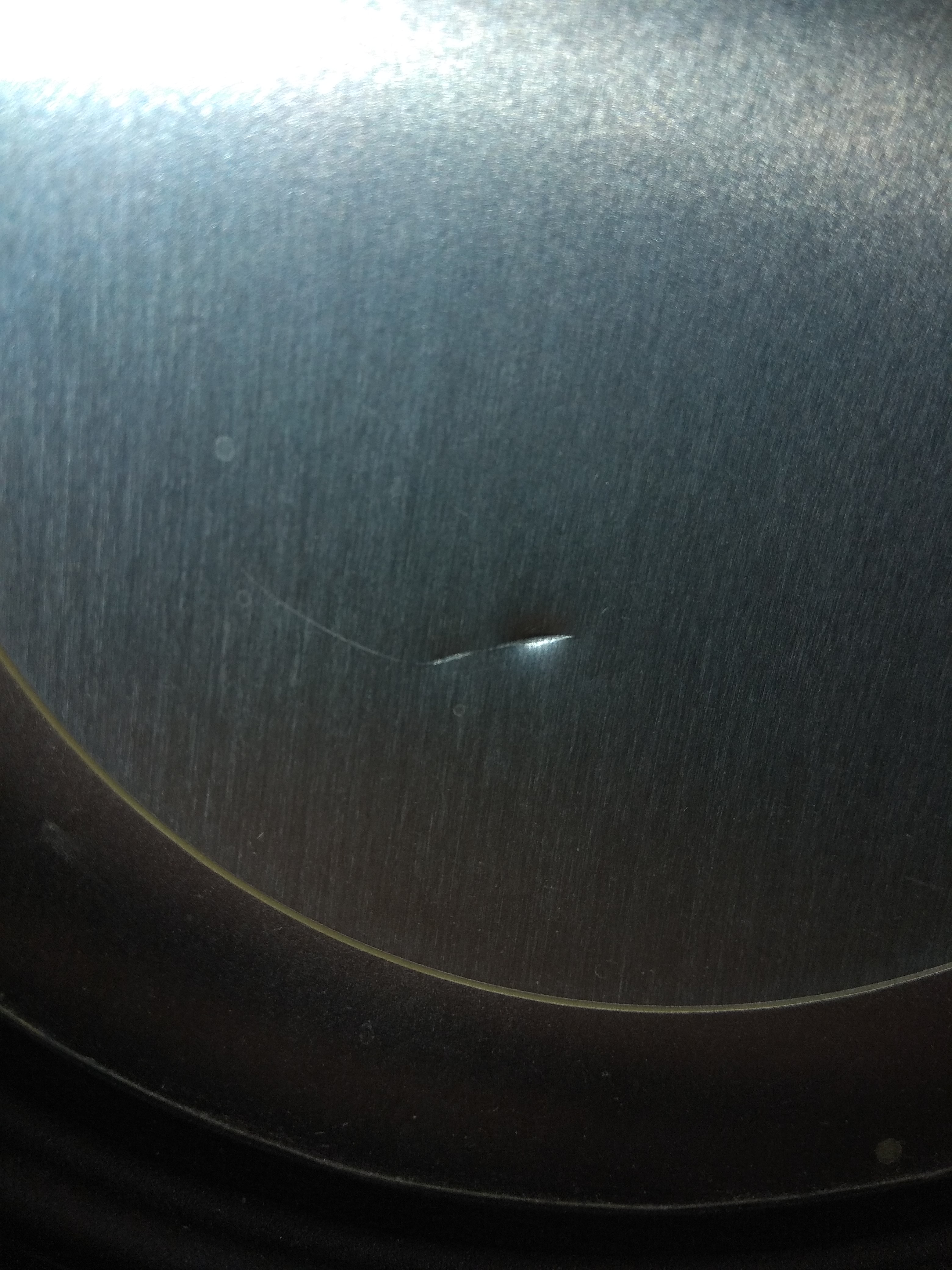

ich habe einen gebrauchten Subwoofer gekauft. In der Beschreibung wurde gesagt er hätte keinerlei Macken oder Dellen. Jetzt habe ich mir die Aluminium Membran angeschaut und einen ca. 2 cm langen Kratzer entdeckt. Kann sich dieser Kratzer negativ auf die Basswiedergabe auswirken und wie stelle ich dies fest? Angeschlossen habe ich ihn aufgrund der Temperaturen noch nicht da er gerade erst geliefert wurde und ich ihn wie bei anderen technischen Geräten erstmal an die Raumtemperatur angleichen möchte.

Bei Hoch- und Mitteltönern kann das schon gewaltig den Klang versauen. Beim Bass eher nicht hörbar, aber ich würde mir darum Gedanken machen, dass daraus irgendwann ein Loch wird.
Eine Delle in einer Metallmembran kann man bedenkenlos verwenden, aber das bei dir sieht eher nach nem stärkeren Schaden im Material aus.

Aus leider vor langer Zeit selbst mehrfach gemachten Erfahrungen mit mehreren meiner Nichten, die als "Zwerge" fast Alle aus irgendeinem Grunde die Alu-Kalotten meiner damaligen Tieftöner wohl auch sehr "interessant" oder faszinierend fanden, kann ich Dich wohl beruhigen, denn praktisch hören wirst Du das HÖCHSTwahrscheinlich nie und nimmer. Und diese Beschädigung wird auch von sich aus nicht noch irgendwie wachsen oder zunehmen. (Da fault, schimmelt oder korrodiert Nix!). Und auch die Kräfte, die im Betrieb sozusagen "innerhalb" der Membran eines Lautsprechers wirken, sind um Zehnerpotenzen zu klein, um weitere Schäden verursachen oder die vorhandenen vergrößern zu können.
Theoretisch könnte allerdings je nach Art und vor allen Dingen Eintrittswinkel der Ursache dieser "Fremdeinwirkung" die Schwingspule doch gegen den Magneten gedrückt und dabei "verformt" worden sein. Und das könnte man dann ggfs. vielleicht unter Umständen eventuell manchmal abhängig von den Rahmenbedingungen (... ... ... Konjunktiv an Konjunktiv!) doch hören: Das wäre vermutlich ein "kratzendes" oder "schabendes" Geräusch. Allerdings halte ich dieses Szenario für extremst unwahrscheinlich, denn eine Kraft, die groß genug gewesen wäre, die Schwingspule seitlich gegen den Magneten zu drücken, hätte höchstwahrscheinlich einen sehr viel größeren Schaden in dem vermutlich nur ca. 0,2 - 0,4 mm dicken Aluminium hinterlassen.
Geschafft hab' ich das in meiner jugendlichen Frühzeit mal durch Überlastung eines Tieftöners, wobei damals offensichtlich die Schwingspule auf der Pol- bzw. Grundplatte des Magneten aufgeschlagen war. Prinzipiell hat dieser Lautsprecher zwar auch weiterhin funktioniert, aber bei etwas höheren Lautstärken eben mit diesem "kratzenden" / "schabenden" Geräusch.

Am Klang wird das nix ändern (ist schließlich keine Alu-Hochton-Kalotte...) und nachträgliche Schäden sind auch bei Party-Pegel nicht zu erwarten, zumindest nicht durch den kleinen Kratzer bedingt.
aber kann man bei einem so derart tiefen kratzer auf der membran noch von einen gutem zustand reden? das wäre für mich keine normale abnutzung mehr und hätte erwähnt werden müssen
