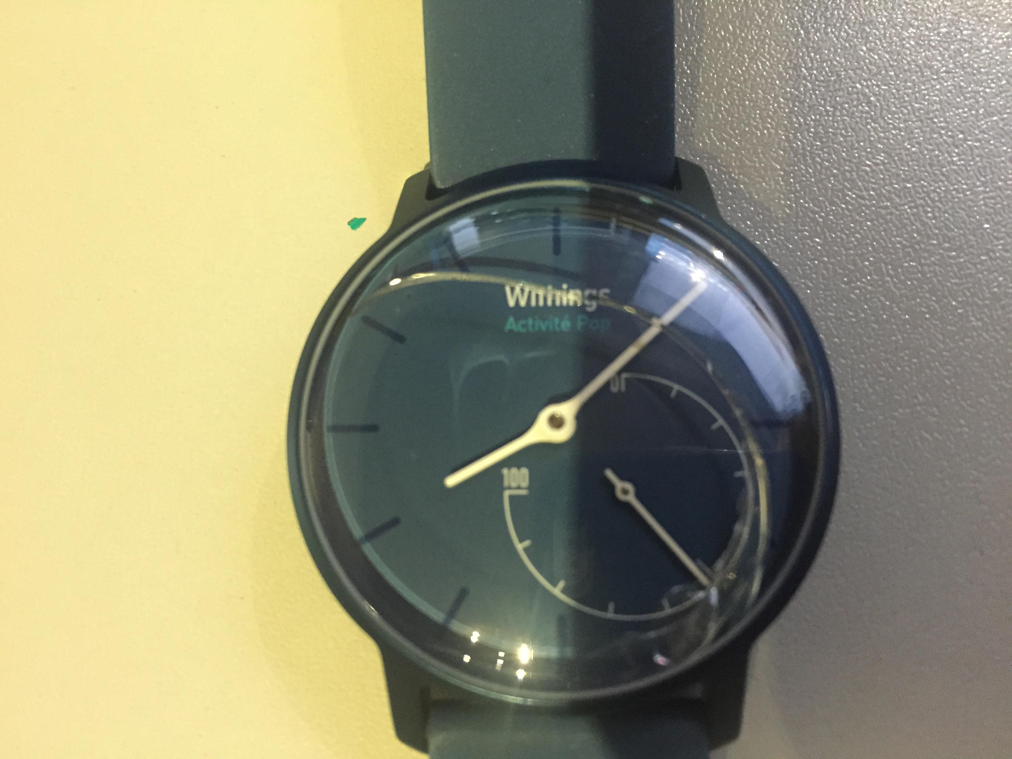

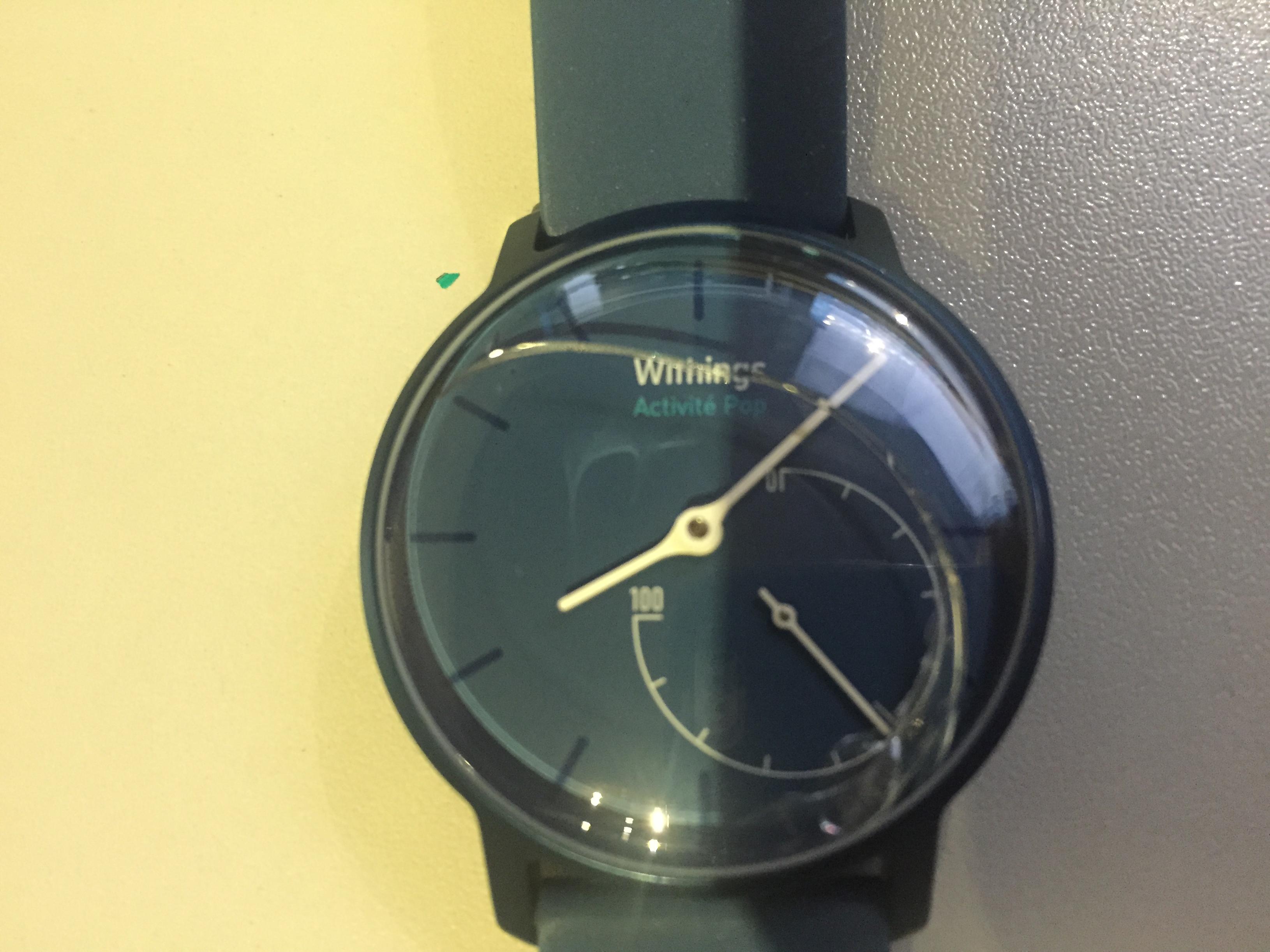

Den Rändern der Bruchstelle nach zu urteilen war das ein Spannungsbruch - wahrscheinlich sogar hervorgerufen durch ein Temperaturgefälle. Ein Bruch durch einen Schlag würde anders aussehen.
Das ist ein Designfehler - bei dem man die im Glas vorhandene Eigenspannung unterschätzt hat und die Fertigungstoleranzen von Glas und Gehäuse nicht gut genug abstimmte. Wenn man sich die Bruchstelle genau ansieht, dann sieht man sogar, dass das Glas vom Rand des Uhrengehäuses aus regelrecht abgeschert wurde. Das spricht dafür, dass nicht das Glas das Problem - sondern das Gehäuse der Übeltäter ist, der sich beim abkühlen nach dem Tragen derart stark zusammenzieht, dass er das Glas sprengt. Ein Zehntelmilimeter mehr Platz zwischen Glas und Gehäuse würde das Problem wahrscheinlich nachhaltig beheben.
