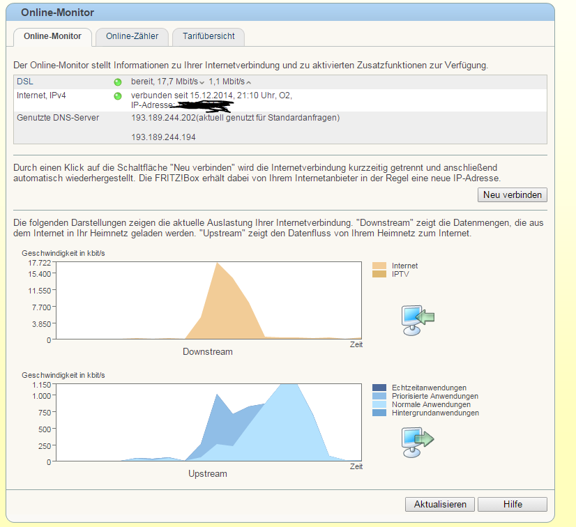

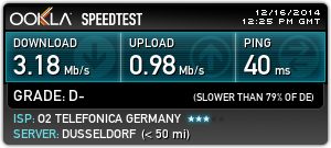

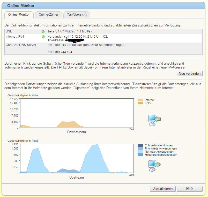

Mach doch mal Shots von deinen Leitungswerten von der http://fritz.box oder auch 192.168.178.1
Mache zusätzlich ein Shot von http://www.speedtest.net/de/
Shots von der Fritzbox nach einem Test von Speedmeter.de und einem von Speedtest.de:
Speedmeter.de
Speedtest.de (Der erste Upload ist nur der Upload von Test zuvor!)
Shot von Speedtest.de:

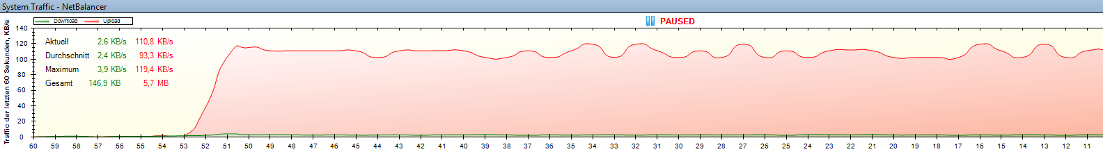

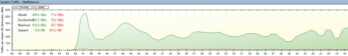

Edit: Hier noch 2 Grafiken meines Traffic Verbrauchs
Download beim schauen eines Videos in 1080p:
Mir fällt auf dass am Anfang die Leistungsspitze ist und dass die Downloadrate die ganze Zeit schwankt.
Upload einer Testdatei auf meinen Teamspeak Server:
