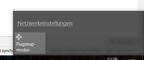

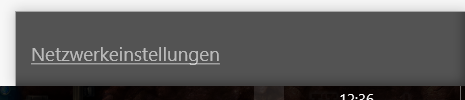

seit ein paar tagen habe ich das problem dass nach dem aufwecken das internet nicht mehr geht , klicke ich unten rechts bei der taskleiste auf das symbol sieht man manchmal so aus :
und manchmal so :

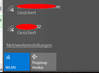

warum ?? normal zeigt der beim klicken immer die wlans an und verbindet sich und jetzt irgendwie nicht mehr , und das WLAN feld fehlt oft (1. bild) , muss den TP-Link immer raus und wieder rein stecken ... so siehts dann richtig aus :
was ist das ??
Ja die Antwort ist einfach. Das WLAN des Routers ist ausgeschaltet, bzw. der Router befindet sich im Energiesparmodus, wenn kein WLAN mehr verbunden ist. Einfach ein Gerät verbunden lassen z. B. Smartphone. Dann geht der Router nicht in den Energiesparmodus. Hat der Router eine Taste mit dem man das WLAN wieder einschalten kann? Dann drück da mal drauf.
