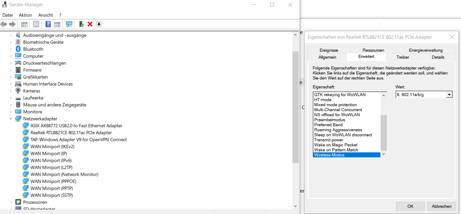

Bei mir wird 2,4ghz angezeigt, ich habe versucht es mit einem Tutorial auf 5ghz umzustellen, nun habe ich aber gemerkt, dass bei mir gar kein WLAN Adapter angezeigt wird (oder ist das der Realtek, wie gesagt, absoluter PC Noob)...

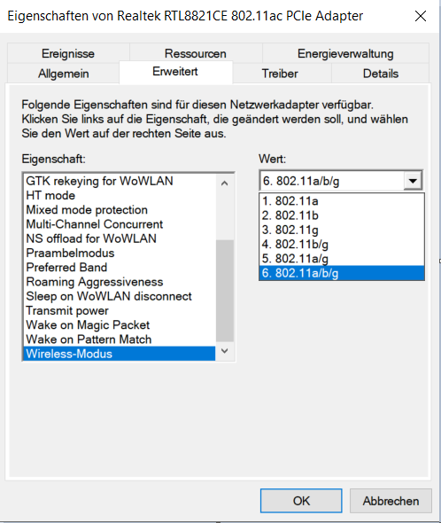

Ist das gezeigte Bild von Deinem PC? Warum ist das bei 'WLAN Mode' nur '802.11 a/b/g' gewählt? Das sind veraltete, langsame Modi. Dein WLAN-Adapter kann bis 802.11ac, das geht also wesentlich schneller.

Bzgl. @Incanus: Ja das ist mein Laptop, das ist anscheinend die beste Auswahl, oder?

Bist Du sicher, dass da nicht noch mehr kommt? Denn 802.11g kann maximal 54Mnbit/s, das ist ein ca. 15 Jahre alter Standard.
Hast Du den richtigen Treiber installiert?

Also laut der automatischen Treibersuche ist der beste installiert, da steht, dass der von 2020 ist.
Hier habe ich noch einen anderen Standard, nicht aber beim wireless:
Die kannst Du (leider) bei vielen (fast allen?) Treibern vergessen. Gehe mal auf die Suche beim Hersteller des Computers (Hewlett-Packard). Ist dort nichts, beim Hersteller des WLAN-Adapters (Realtek). Aber Vorsicht: Viele gefälschte Web-Seiten. Oder wie HITCHER_I empfahl, gleich einen neuen WLAN-Adapter.
