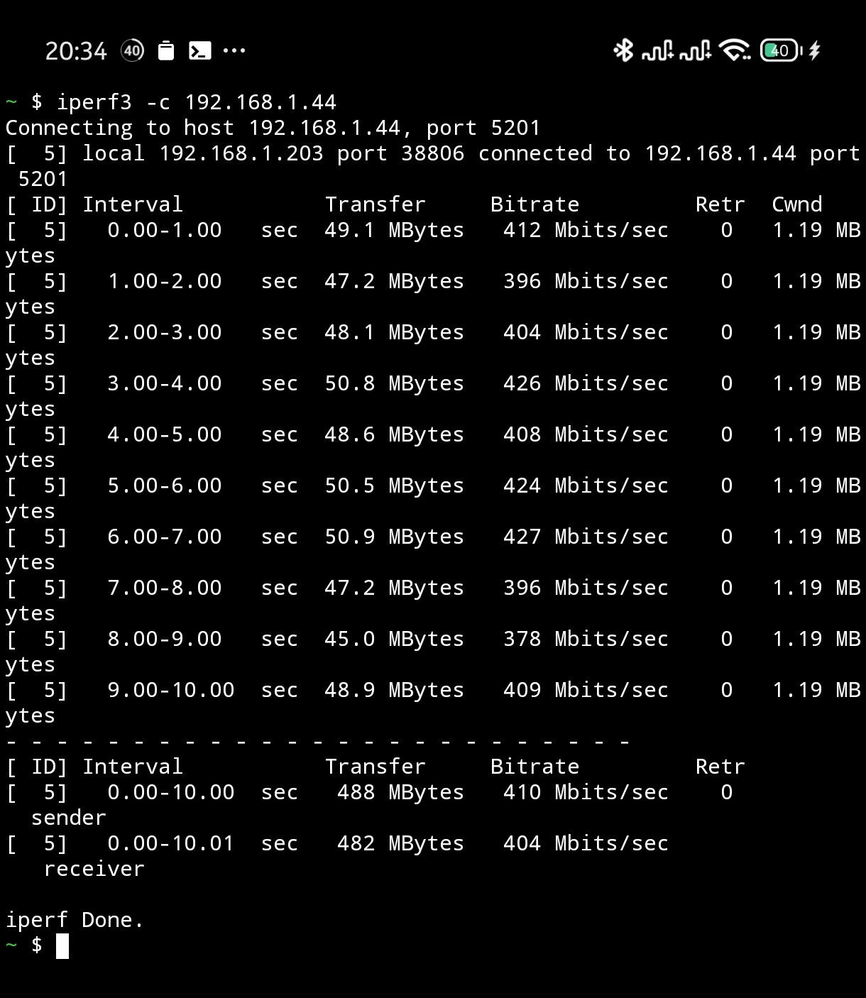

Also mein Notebook steht 1,5m Meter neben der 6670 und erreicht per WLAN über 1 GBit und das ist in keinem c't-Test jemals anders bewertet worden, als "näher ist besser".
Am per Kabel über den zu Tode gesharten USB-C am Dock erreiche ich kaum die Hälfte. Nur falls sich jemand frag, warum ich auf die Distanz kein Kabel nehme.
Nur mein Desktop-PC der mit 2.5G angebunden ist, erreicht entsprechend höhere Geschwindigkeiten.
