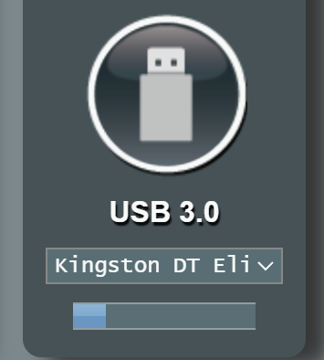

Vor mir steht ein RT-AX88U. Auf der Rückseite ist ein neuer USB Stick eingesteckt.
Das Gerät als auch die Windowscomputer sind in der gleichen Workgroup
Das Gerät ist konfiguriert. Der Stick wird erkannt. Reproduzierbar mit einem anderen neuen USB Stick.

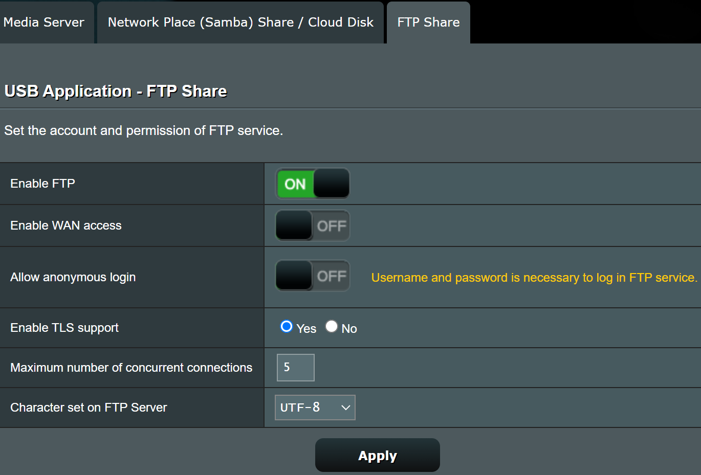

Ich denke, dass ich einen lokalen FTP-Server mit einem FQDN zugreife. Mehr hat das Handbuch nicht zu bieten. Samba / DLNA ist auch aktiviert.

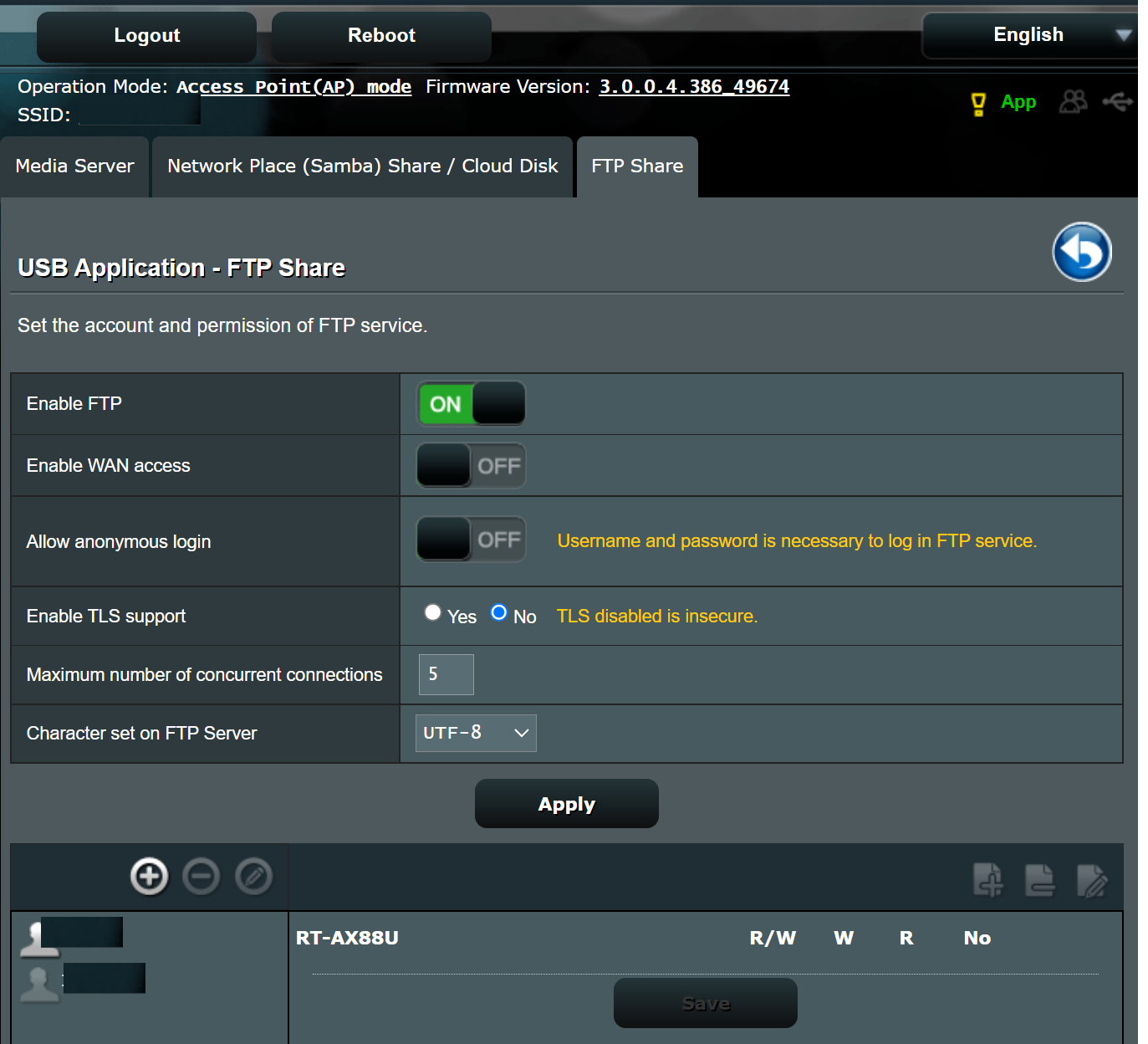

wieso ftp? für dateifreigaben solltest du mal beim "samba share" tab nachschauen (dort sollte dann smb v2 aktiviert sein). falls unbedigt ftp: windows wird wohl nicht mit ftps umgehen können. entweder mal mit einem richtigen client wie filezilla testen oder den tls-support deaktivieren (ist intern wohl egal)
Reaktionen: bender_ und Malaclypse17

Deswegen hat @0x8100 ja auch explizit auf den Tab "Samba share" in deinem Screenshot hingewiesen.
Du startest den Thread nämlich sofort mit einem XY-Problem. Mutmaßlich hast du die Samba-Freigabe ausprobiert, es hat nicht geklappt, und nun versuchst du es mit FTP und bekommst es damit auch nicht hin. Warum fragst du denn dann nach einer Lösung zum FTP-Problem und nicht zum Samba-Problem? XY...

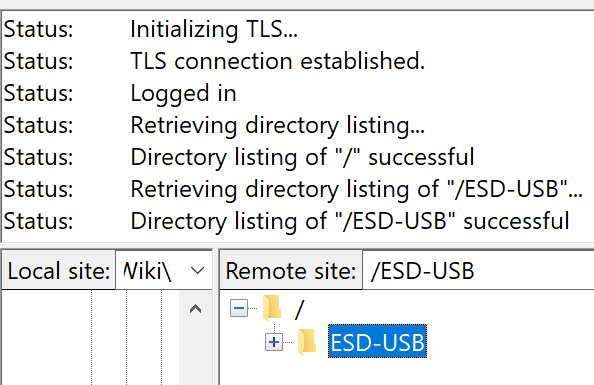

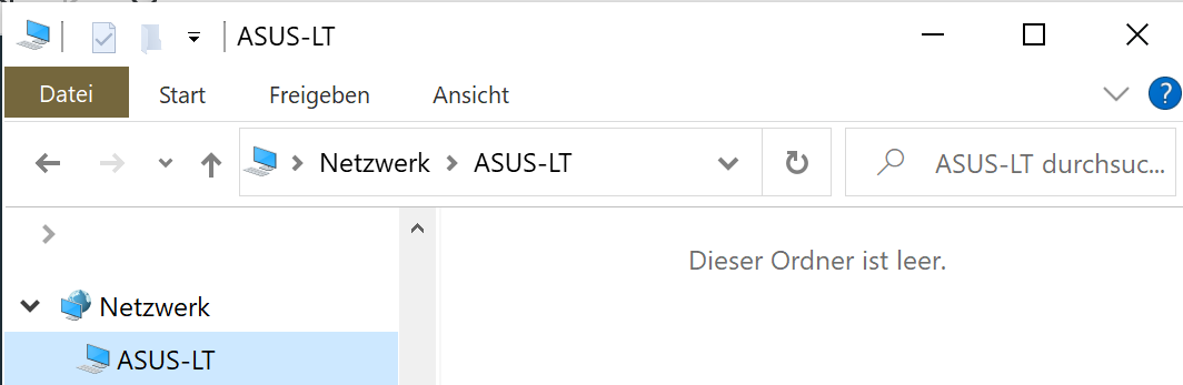

Gut, gehen wir den Sachverhalt für FTP durch. Über FileZilla kann ich verbinden. Nicht über den FileExplorer.
D.h. keine Lösung für Anwender.
Asus:
File Explorer
FileZilla

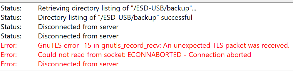

Edit:
Die Verbindung über FileZilla wurde nach ein paar Minuten abgebrochen

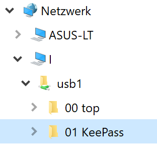

Wenn man einen USB Stick in den ISP Router steckt, im Router diesen freigibt sehen den alle User im LAN innert Sekunden:
Die gleiche Dokumentation kann ich Dir für Samba anbieten.
