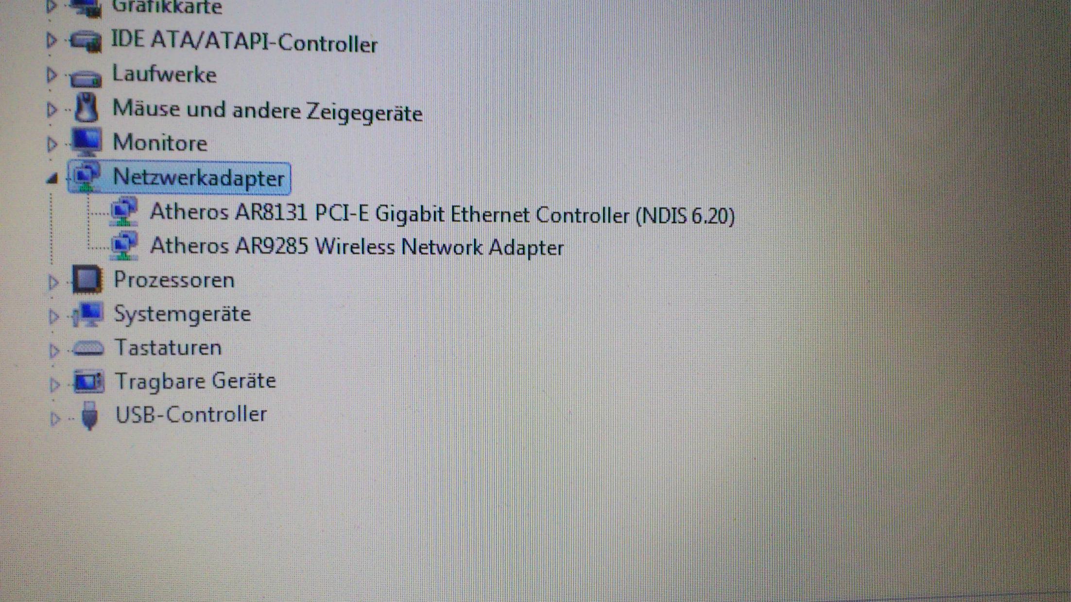

Poste mal Bilder deines Gerätemanagers mit den verschiedenen Adaptern.
Hier ist das Bild
Die Bilder kannst Du auch mit dem Snipping Tool von Windwos machen;)

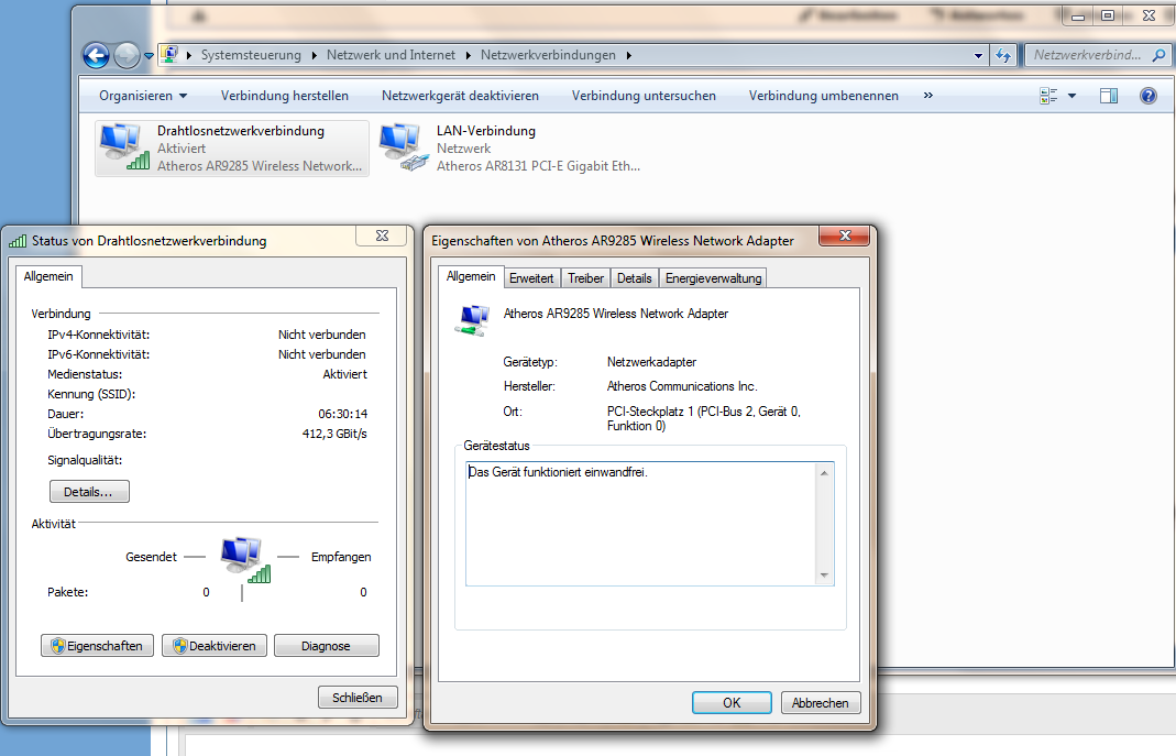

Also, der WLAN Adapter ist offenbar korrekt installiert.

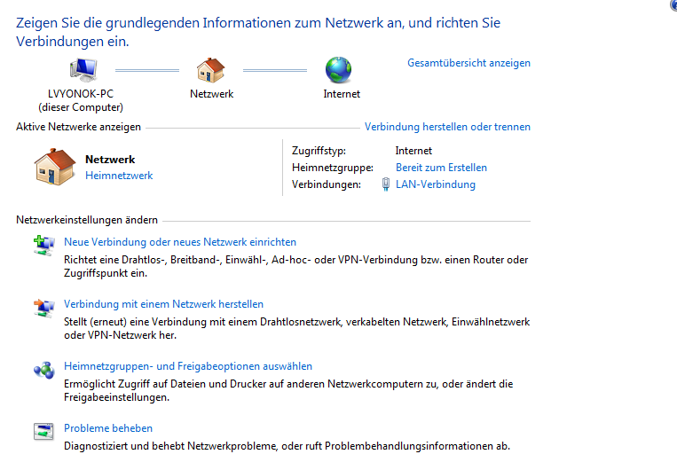

Kannst Du ein Bild von "Systemsteuerung\Netzwerk und Internet\Netzwerk- und Freigabecenter" posten?
Danke für snipping tool,habe ich vergessen;)

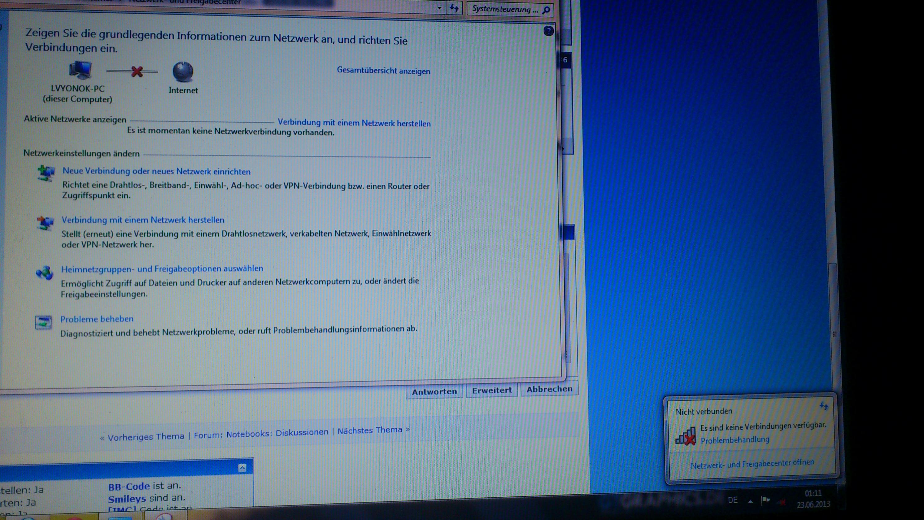

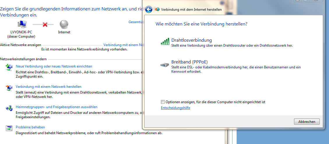

Kannst Du da im ersten Punkt manuell mit einem Drahtlosnetzwerk verbinden oder kommt der Punkt da gar nicht (mußte Du dich ein bisschen durchklicken).
Das habe versucht vielmals.funktioniert aber nicht.komisch

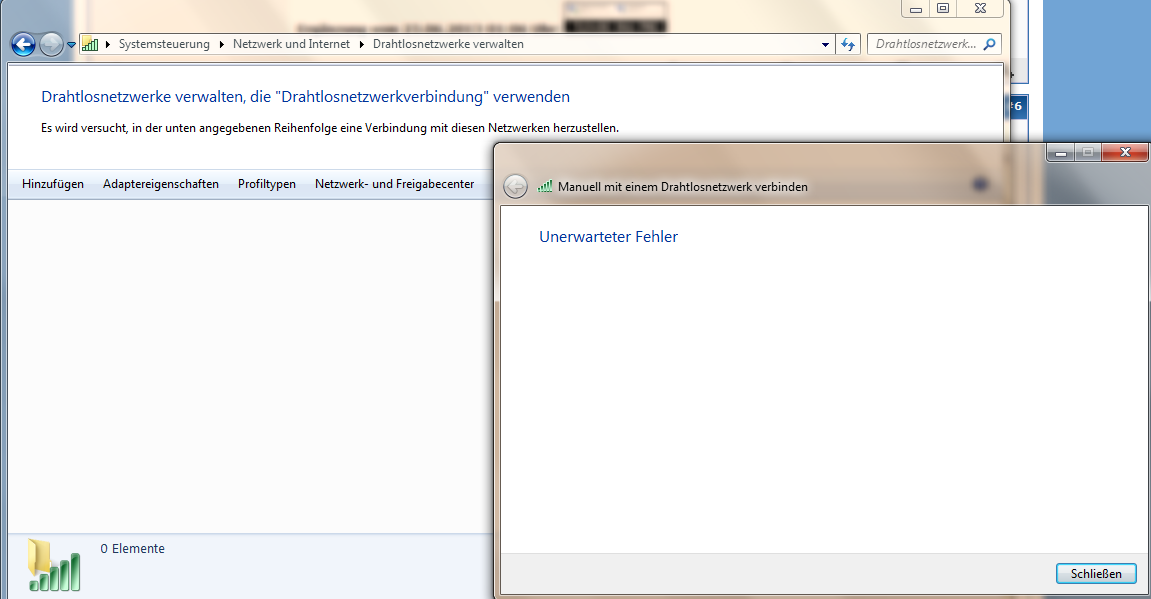

Okay, das Problem ist offenbar nicht neu und viele konnten es nur durch Neuinstallation von Windows beheben.
Es gibt aber auch eventuell einen Zusammenhang mit Zone Alarm. Hast Du eventuell andere Sicherheitssoftware installiert?
Ich habe Avira Antivirus Free und Zone Alarm als Firewall.Beides auf einmal.Habe aber vorher auch die beiden Sicherheitsprogramme gehabt,wlan funktionierte super.Du meinst ,dass ich Zone Alarm lieber deinstalliere ?Oder gibts bei Zone Alarm irgendwelche Einstellungen,die man ändern muss?
Dankeschön;)Ich versuche mal um kluch zu sein:)Ich melde mich nach dem Experiment.Der Volksmund sagt ,dass man aus Fehlern lernt;)
Ich bedanke mich ganz herzlich bei Dir.Alles hat geklappt!!!:)Ich habe drei Tage am PC mit diesem Problem verbracht.Ich habe versucht zuerst mit RevoUninstaller Zonealarm zu deinstallieren.Das hat nicht funktioniert.Nach dem Neustart erschien das Programm wieder.Wlan funktionierte nicht.Dann habe ich mit dem Programm Zone Alarm Clean das ganze Programm Zone Alarm Security mit allen Resten beseitigt und erst dann nach dem Neustart funktioniert Wlan einwandfrei.:)SUPER!!!!DANKESCHÖN!!!
Zone Alarm Clean ist hier zu finden http://www.computerbild.de/download/ZoneAlarm-Clean-7909741.html
Ja schöön, das freut mich für dich.
Der entscheidende Hinweis war übrigens die Fehlermeldung "unerwarteter Fehler" aus Bild 3 deines Posts #7.
