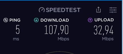

Ich habe eine 100er DSL-Leitung der Telekom und meinen Rechner nun seit kurzem von WLAN wieder ans Kabel gehängt. Es ist ein nagelneues CAT7-Kabel, 30 m lang.
Ich bin nur über die Testergebnisse etwas verwundert. Mit Speedtest liege ich bei LAN so zwischen 93 und 94 Mbps, im WLAN (2,4 Ghz) komme ich auf 100 und drüber. Das ist immer reproduzierbar. In der Fritze wird der max. Wert von der Übertragungsstelle mit 116 Mbit/s angezeigt.
Eigentlich heisst es ja immer das Kabel ist besser. Wo kommen die Differenzen her?

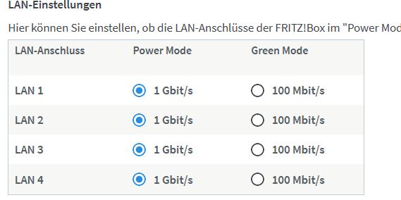

Läuft der Port an der FritzBox Vlt nur mit 100 Mbit?
Reaktionen: Teckler und Mickey Mouse
die Daten sprechen dafür, dass der verwendete Port in der FB auf "Eco" steht, was bei AVM 100Mb/s statt Gigabit bedeutet
Nein, der läuft mit 1 Gbit. Ich habe das Kabel auch direkt in den Rechner, da im Normalbetrieb noch eine 4020 als Switch dazwischen steckt. Die kann ja nur 100 Mbit.

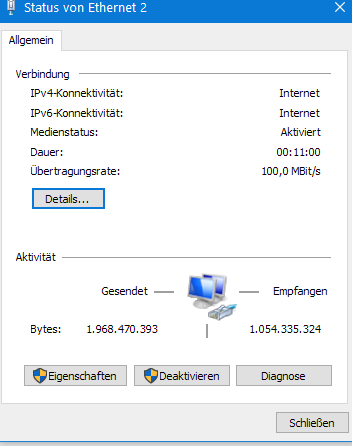

@EDIT: In der Fritze werden zum Rechner tatsächlich nur 100 Mbit angezeigt. Das Board ist ein MSI Gaming B550. Der Netzwerkchip sollte aber 1000 können? ECo ist definitiv in der Fritzbox nicht an.

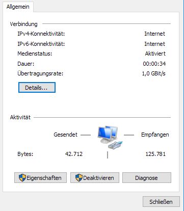

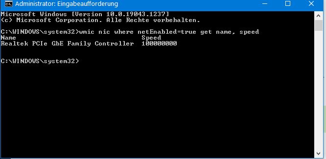

Schau mal direkt am PC ob die GBit auch ausgehandelt wurden.
z.B. über die CMD: wmic NIC where NetEnabled=true get Name,Speed
NameSpeed
Realtek PCIe 2.5GbE Family Controller1000000000
oder über "Adapter properties":
Reaktionen: wetterauer

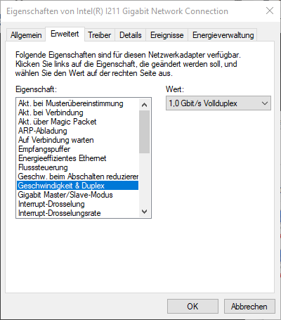

Hatte selbiges Problem bei meiner Fritze, musste im Treiber meiner Netzwerkkarte die Geschwindigkeit Manuell auf 1GBIT fixen :)

Einstellungen der Netzwerkschnittstelle verändern. "Energy efficient ethernet" ist häufiger der Übeltäter.

Habe es manuell auf die Einstellung von Knaecketoast geändert. Ändert erstmal nichts. Denke muss dann mal neustarten.
