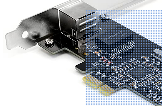

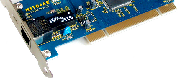

Mach doch einfach mal ein Foto von der Karte, damit wir sichergehen können, ob du PCI oder PCIe meinst.
Wenns zu aufwendig ist, sieht die Karte eher so:
oder eher so:
aus?

Das hat Gigabit. Und auch PCIe-Slots. Da eine PCI-Karte zu verbauen, war eine ganz schlechte Idee.
