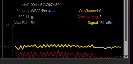

Ich hoffe meine Antwort hilft auch anderen mit Netgear Hardware. Ich hatte die selben Probleme das in unkontrollierten abständen der AP(WG302v2) die Verbindung abgebrochen hat ohne das ein Muster zu erkennen war (Inssider zeigte die Lücken gut an), davor hatte ich einen Netgear Router(KWGR614) der die selben Probleme gezeigt hatte, alles Probiert von Kanalwechsel Sendestärke Firmwareupdate nichts half. Gestern Abend hatte ich so lange Experimentiert und nix half, bis zu dem Moment wo mir in der Zusammenfassung der Einstellungen der Eintrag "Rogue AP Detection:enable" aufgefallen ist, das ist das Menü in dem man sich alle Basisstationen im Umkreis anschauen kann, also auf disable gestellt und er sucht nicht mehr und die Verbindung bleibt ganz sauber und Stabil bestehen Inssider zeigt es auch so an...
