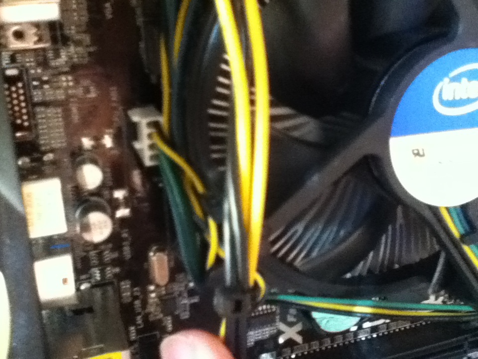

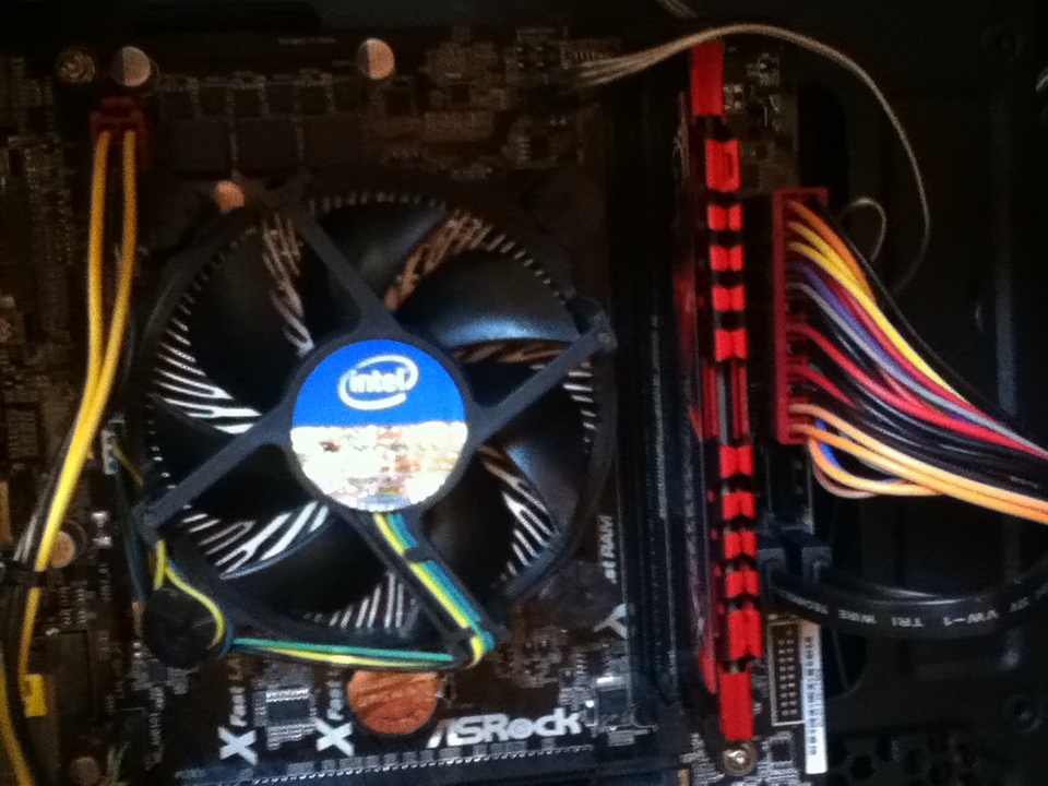

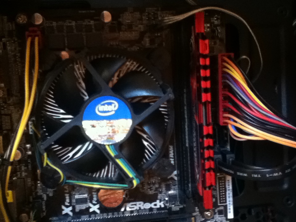

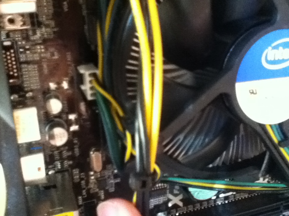

Hier zwei Bildchen für euch :D

Wir wissen wie ein normaler CPU Lüfter aussieht, danke für die Bilder zur Erinnerung :-)
