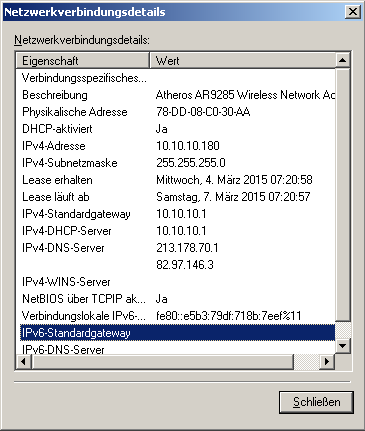

Ich habe mal ein Screenshot angehängt wie die einstellungen meines Notebooks aussehen.

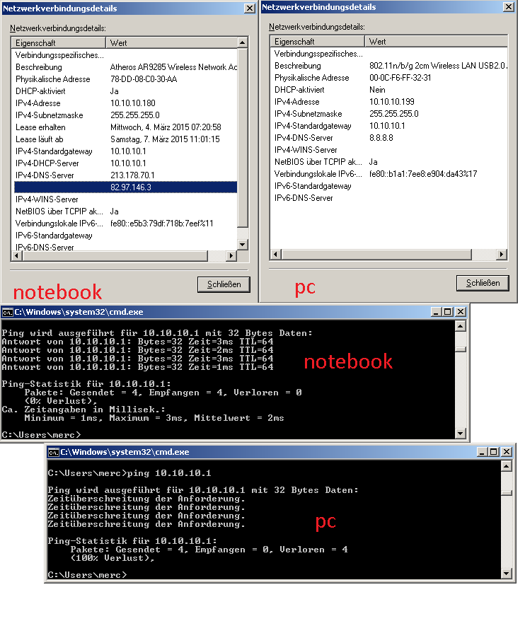

ist 1:1 übernommen. Vom notebook kann ich 10.10.10.1 anpingen. Mit dem WLAN Stick nicht, owbohl ich augenscheinlich mit dem Netzwerk verbunden bin. Hab auch diverse eigene IPs probiert, also verschiedene ranges. manchesmal hab ich damit sogar nen adresse Konflikt erzeugt, aber die meisten konnten sich verbinden. Windows meldet halt durchgehend das ich nicht mit dem Internet verbunden bin .....
Aber der Status zeigt mir an das ordentlich Pakete durchs netzwerk geschickt werden. Bei weitem nicht die menge bei erfolgter anmeldung aber auch deutlich mehr als wenn ich gar nicht ins Netzwerk reinkomme (dann empfange ich nämlich 0 bytes)
hier nochmal die settings. Am PC ist da nun spaßeshalber der google DNS eingestellt, aber wie erwähnt ist es egal was ich da reinschreibe.
Das ist der grund wieso es mich so unsagbar wahnsinning macht. es MUSS einfach gehen 10.10.10.1 zu pingen. aber nix, nada. wenn ich das problem wenigstens bei allen WLANs hätte aber nein, nur hier. absolut nicht verständlich oder erklärbar, außer das der Stick hin ist.
Merc
