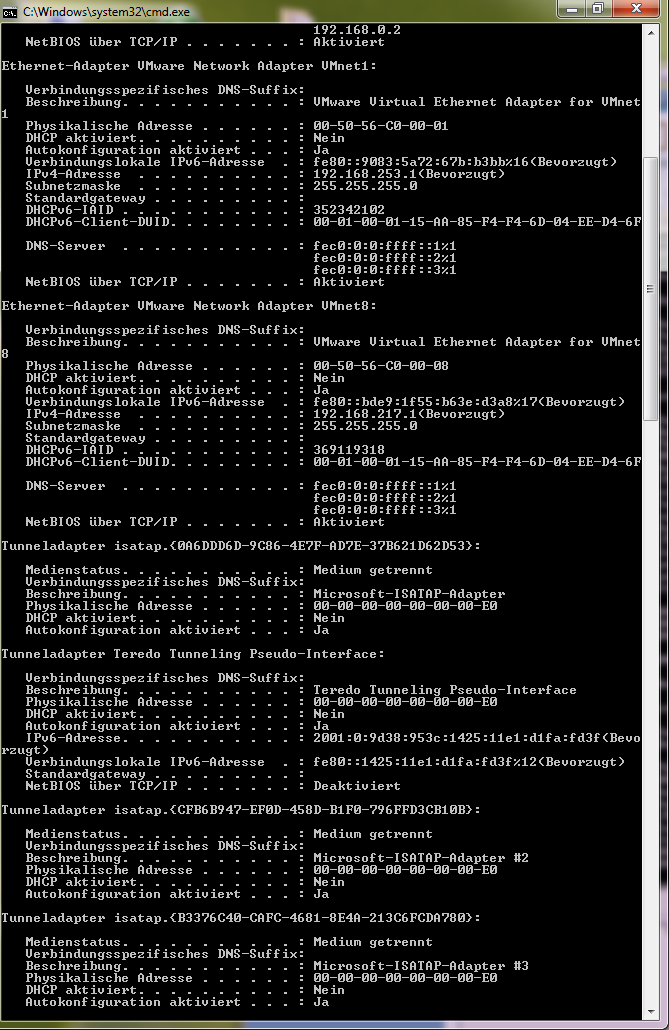

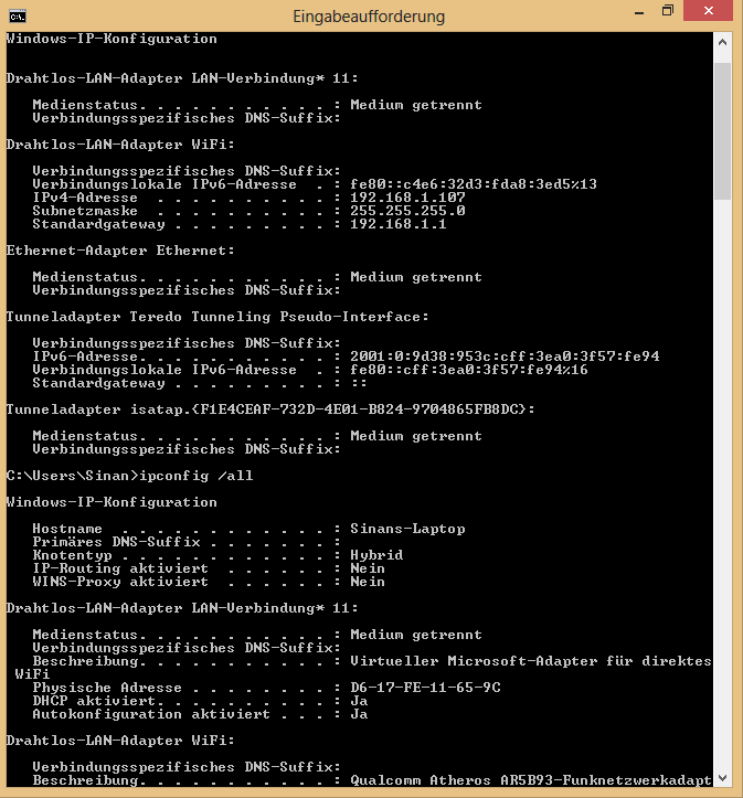

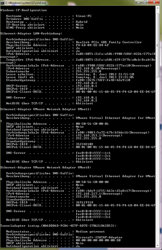

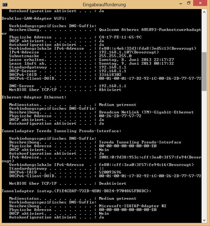

Habe mal Screens hochgeladen.

IP PC: 192.168.217.1
ich sehe aber 192.168.0.10 ? IP :192.168.0.1 müsste dein Kabelmodem sein?
p.s. dein Notebook kommt doch ins Internet oder ?
ob sorry hab mich versehen
Genau so ist die IP
Ja klar komme ins Internet.
