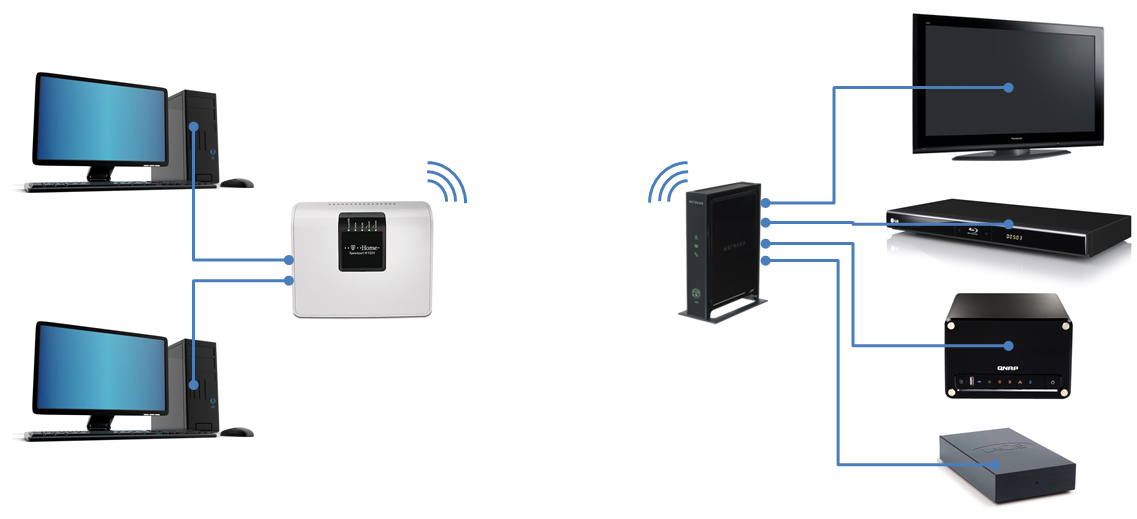

Hallo Forumbaseler,
vorweg: ich habe mehrere Probleme mit meinem Netzwerk, vielleicht aber auch mit meinem NAS. Die Topologie ist etwas komplizierter. Ich versuche das mal schrittweise zu beschreiben:
1. Topologie
Ich besitze quasi ein zweigeteiltes Netzwerk. In meinem Arbeitszimmer stehen zwei Desktops, beide sind per Kabel mit meinem Router verbunden (Speedport W722V, Typ A, aktuelle Firmware), der die Internetverbindung herstellt. Das funktioniert so weit. Der Router verteilt die IPs als DHCP-Server und WLAN ist aktiviert. Dieses WLAN wird von einem Range Extender im Wohnzimmer erweitert (Netgear WN2000RPT). Das ist weniger, um die Reichweite zu erhöhen, als vier mal, weil der Extender vier LAN-Ports bereitstellt, die ich im Wohnzimmer alle nutze. (TV, Blu-ray-Player, Media-Station (LaCie LaCinema Classic HD), NAS (QNAP TS-209 Pro II)).
Bildübersicht:
237243
netzwerktopologie-jpg.237309
Sowohl der Range Extender als auch der Speedport-Router unterstützen N-WLAN. Aktuell sind sie unverschlüsselt miteinander verbunden. Die SSID des WLANs ist versteckt und es sind nur bestimmte Geräte für das WLAN freigegeben (darunter der Range Extender).
Großartige Einstellungen kann man weder im Router noch im Range Extender vornehmen. Im Router heißt das konkret: WLAN ein, Betriebsmodus: 802.11b+g+n, Sendeleistung: hoch, Kanal: 11, Geschwindigkeit: max 300 Mbit/s
