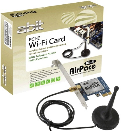

Weiss jemand wie der Anschluss der Antenne am Ende der Karte heisst? Vielleicht gibts ja dafür schon bessere Antennen bzw. Antennen mit längerem Kabel?
(siehe Anlage)
mfg hoppiq
SMA genauer RP-SMA. Antennenkabel so kurz wie möglich! Mit der Dämpfung geht der ganze Gewinn flöten.
