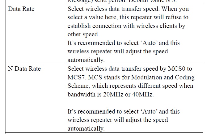

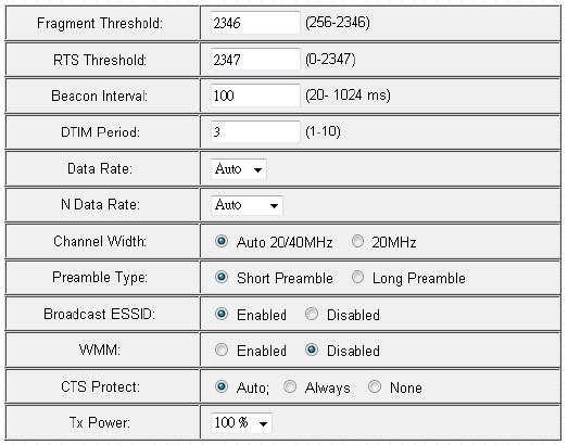

Das Problem ist, dass beim Repeater leider keine Einstellung gibt ob b,g oder n ... (siehe anhang). bin echt am verzweifeln... :(
