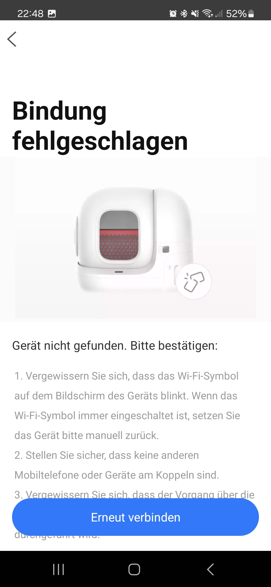

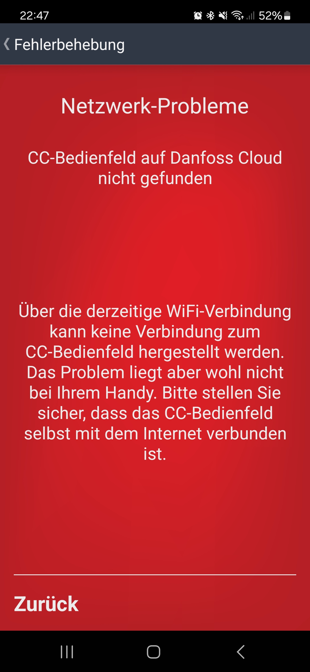

Nutze zuhause das Wlan mit meinem Handy und versuche mit den jeweiligen Apps zum Produkt (Danfoss für Thermostat, Petkit für Katzenklo) die Geräte mit dem Wlan zu verbinden, was nicht klappt, s. Screenshots. Für den hp Drucker nutze ich weder App am Handy noch am PC. Den konnte ich so immer am Drucker selbst mit dem Wlan verbinden, was nicht mehr klappt.

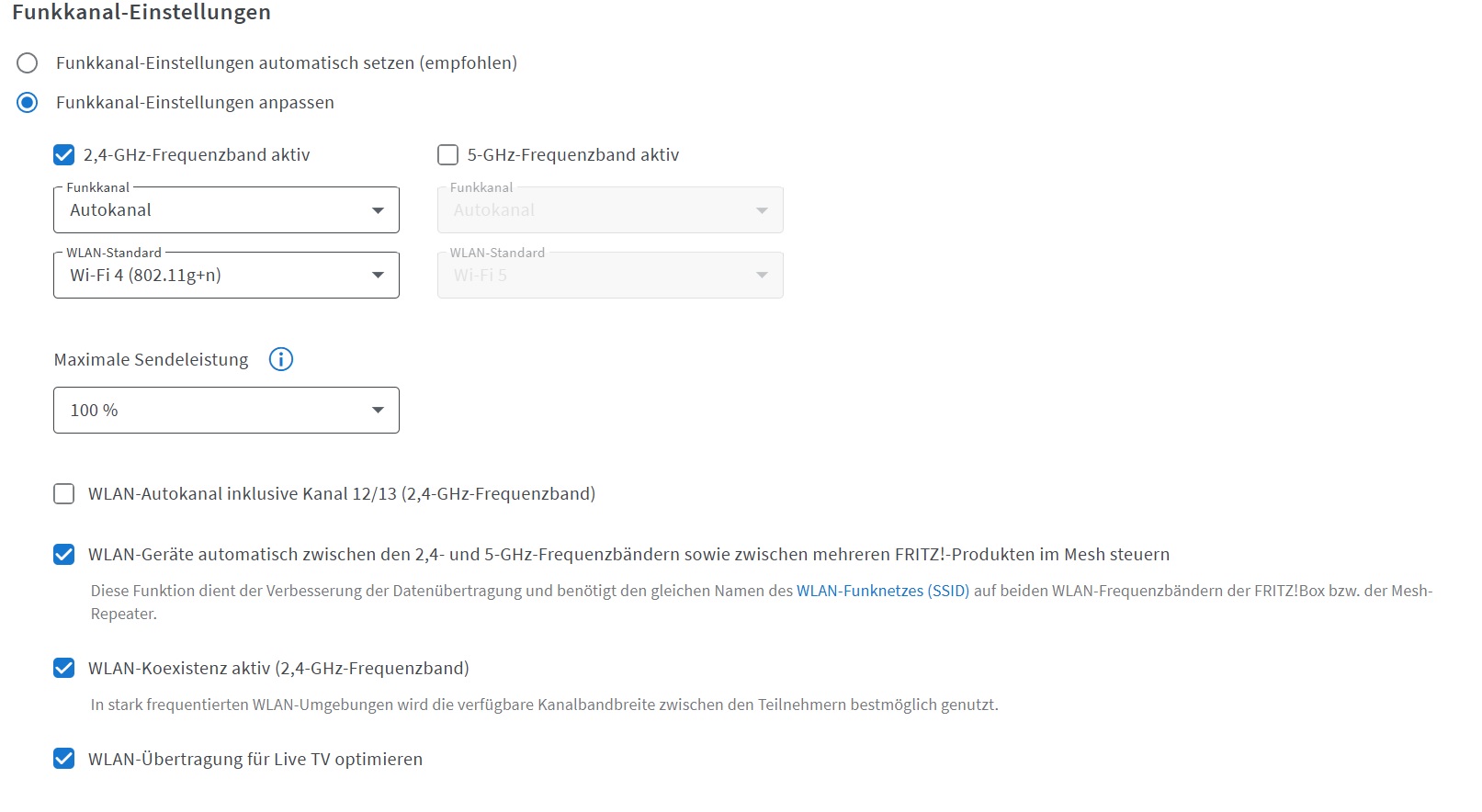

Habe das 5Ghz eben mal ausgestellt und am S23 ist das Wlan sofort ausgegangen. Vermutlich hätte es autom. umgestellt, wenn der Router noch mit 2,4Ghz senden würde, oder?

Wenn der WLAN-Name in beiden Netzen gleich ist, ja, in dem Fall bei AVM melden … Erst wenn ein Kulanzantrag abgelehnt wurde, ab an User IPPF@chips … :) Ansonsten finden sich im Forum über das Stichwort „314938“ weitere Threads zu dem Thema.

Wenn das Handy auf dem Router aufliegt gehts mit 2,4Ghz und die Seriennummer fängt mit K an. Habe netcologne mal geschrieben.
Totes 2.4 Ghz. Wart ab was der Provider antwortet.
