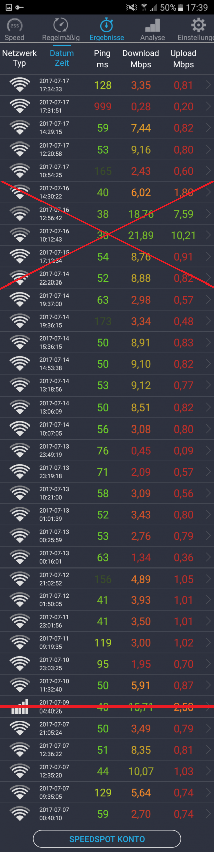

Also habe ich über die letzten Tage nur mal über das Smartphone ein paar Speedtests gemacht. Zum Zeitpunkt der Speedtests saß ich immer nur zwei Meter von der Fritzbox entfernt, also es war keine Wand dazwischen, noch andere Geräte mit dem Wlan verbunden noch sind irgendwelche möglichen Störquellen wie Schnurlostelefon oder ein Smart TV in der Nähe, nur ein Micro USB Ladekabel steckt an der gleichen Verteilerleiste wie die Fritzbox. Außerdem ist die Fritzbox jede Nacht ausgesteckt.
Hier mal die Übersicht zu den Speedests:
(Die durchgestrichenen Zeilen sind in anderen WLANs entstanden)

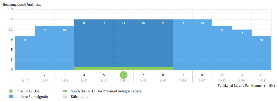

Hier ein Bild aus dem FritzBox Menü mit möglichen Störquellen:

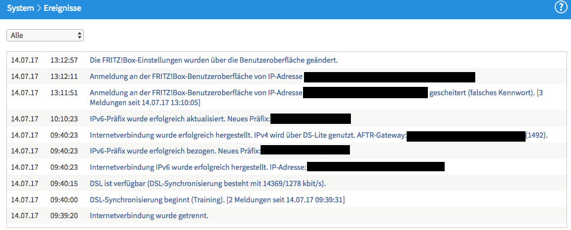

Nachdem ich beim Provider nachgefragt ob mit dem Anschluss alles in Ordnung sei ging es am Tag nach der Antwort des Providers einigermaßen "schnell", ich habe dann sogar mal 8 bis 9 Mbit/s geschafft. Danach ging es aber leider wieder steil bergab mit der Geschwindigkeit:

Die Anzahl an fremden WLANs ist natürlich übel...
Welche Fritzbox (genaues Modell) hast du? Bei dieser "Luftverschmutzung" bleibt eigentlich nur der Umstieg auf 5GHz-WLAN.
Das müssen aber dein Router und deine Endgeräte unterstützen.
LG Bam
Auf deinem Kanal gibt es 15 (!) andere Funknetze und du wunderst dich das es schlecht funktioniert?
18 Mbit wirst du aber auch nicht erreichen, die hast nur eine 14 Mbit Leitung.
Ansonsten wie schon gesagt: Wechsel ins 5 Ghz Band und die 14 sollten auch voll ankommen.
