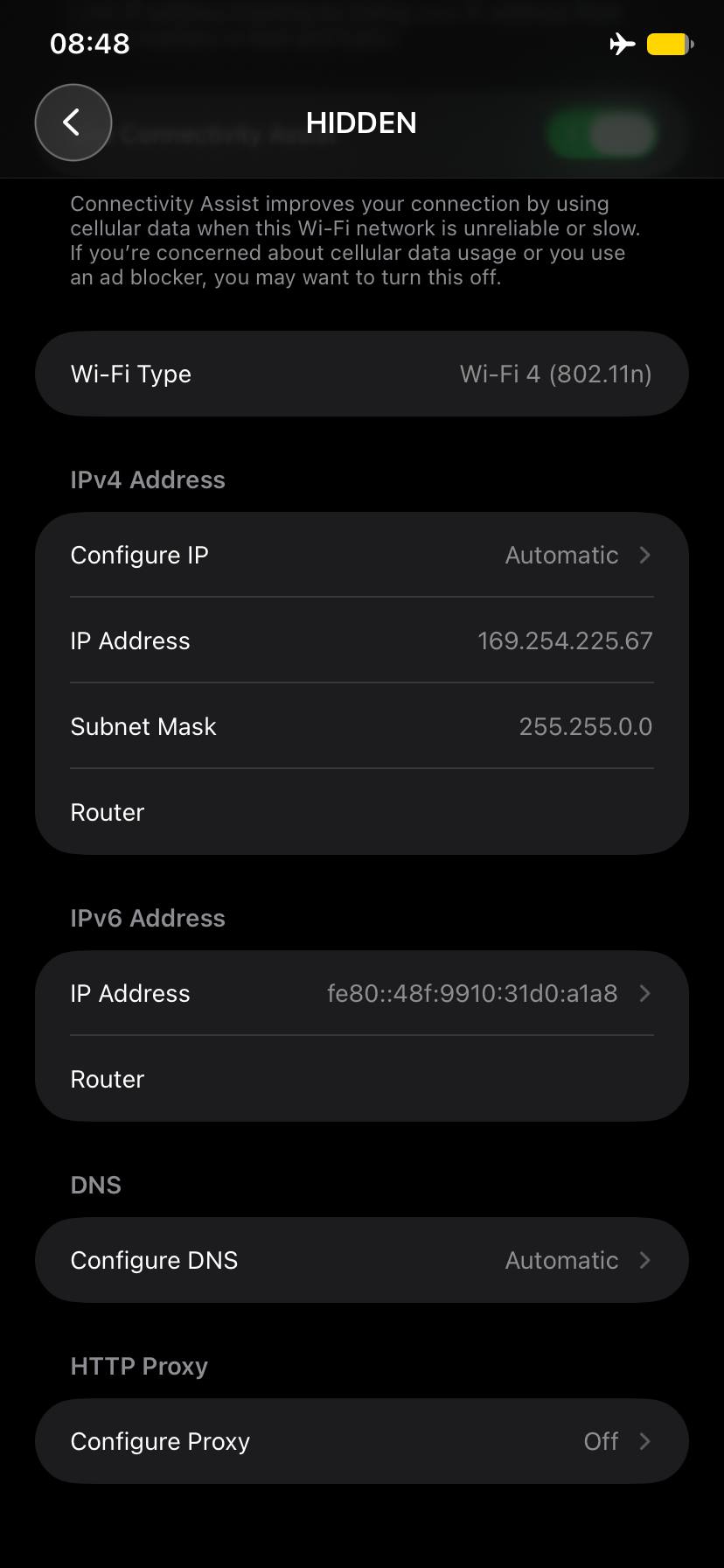

Wenn ich jetzt den Regler auf "ON" stelle, läuft zwar die Freigabe und ich kann mit einem Handy connecten, allerdings wird an die Clients keine IP (dhcp/d) gegeben? diese stehen dann auf 169.254.225.xxx (EDIT)

sorry, war 169.. 👈
ich konfigurier kein DHCP oder Routing.. das sollte der Schalter EIN/AUS machen 😏

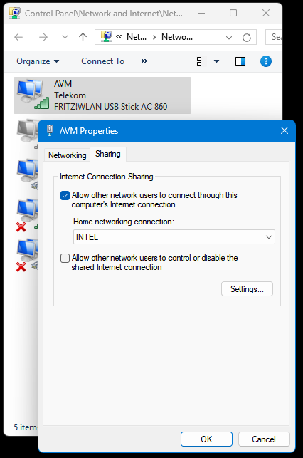

Was genau ist denn nun eigentlich das Ziel? Es klingt fast so, als hättest Du eine Netzwerkbrücke eingerichtet, dann verbinden sich die Clients am Ende aber nicht mit dem Laptop, sondern dem Telekom Hotspot und müssen sich da anmelden. Dann wäre das Laptop aber überflüssig.
Müsstest Du daher nicht eher eine Internetverbindungsfreigabe verwenden?
Reaktionen: rIQ
Zwischenfrage, hat Windows einen DHCP Server integriert und wurde dieser auch konfiguriert? Ich habs mal übers Handy geteilt, Android konnte das relativ Problemfrei.
ok, ich dachte der "mobile hotspot" in windows würde genau das machen?!
angenommen ich mache einen Hotspot über mobile Daten, dannn müsste ja der Telekom Tower an meine Clients eine IP verteilen... macht eher keinen Sinn..
ich kann ja auch über die Netzwerkadapter eine Freigabe einrichten
allerdings müsste ich an der WLAN Karte INTEL einen "AccessPoint" erstellen, tut es aber auch nicht..
daher dachte ich der "mobile hotspot" wäre die einfachste Lösung..
FRAGE: wie kann ich in Windows11 eine Ad-Hoc WLAN aufspannen, der Reiter wie in Win7 fehlt komplett..?
